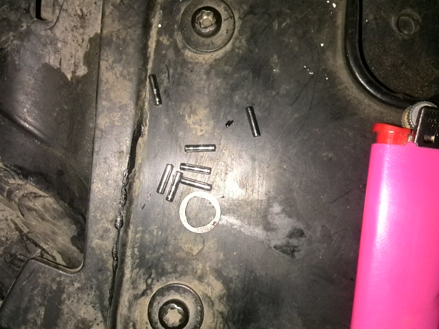

Привет всем.Снял сейчас потдон а там запчасти.Может кто знает откуда это счастье?

Похоже на игольчатый подшипник, а где он хз...

Пробил ,заварил и хреного герметик наложил,были подтеки масла,решил переделать а тут тебе на.

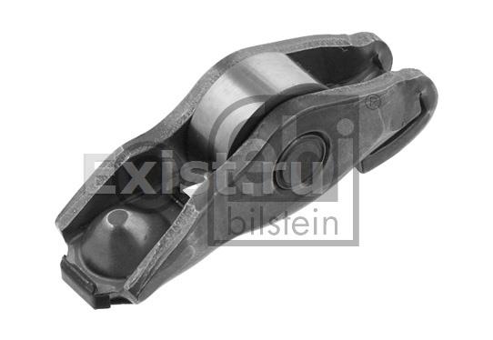

такие иголки стоят на подшипниках рокеров привода грм

Чёт не догнал,можно поточней и откуда кольцо?

от туда http://img.exist.ru/img.jpg?Key=00085/C ... thodType=8

Спасибо.Да было дело ,оборвало натяжитель грм сломало 4 рокера.

Охереть....каким образом они туда в падон добрались? :?

через каналы слива масла в головке блока цилиндров :!:
