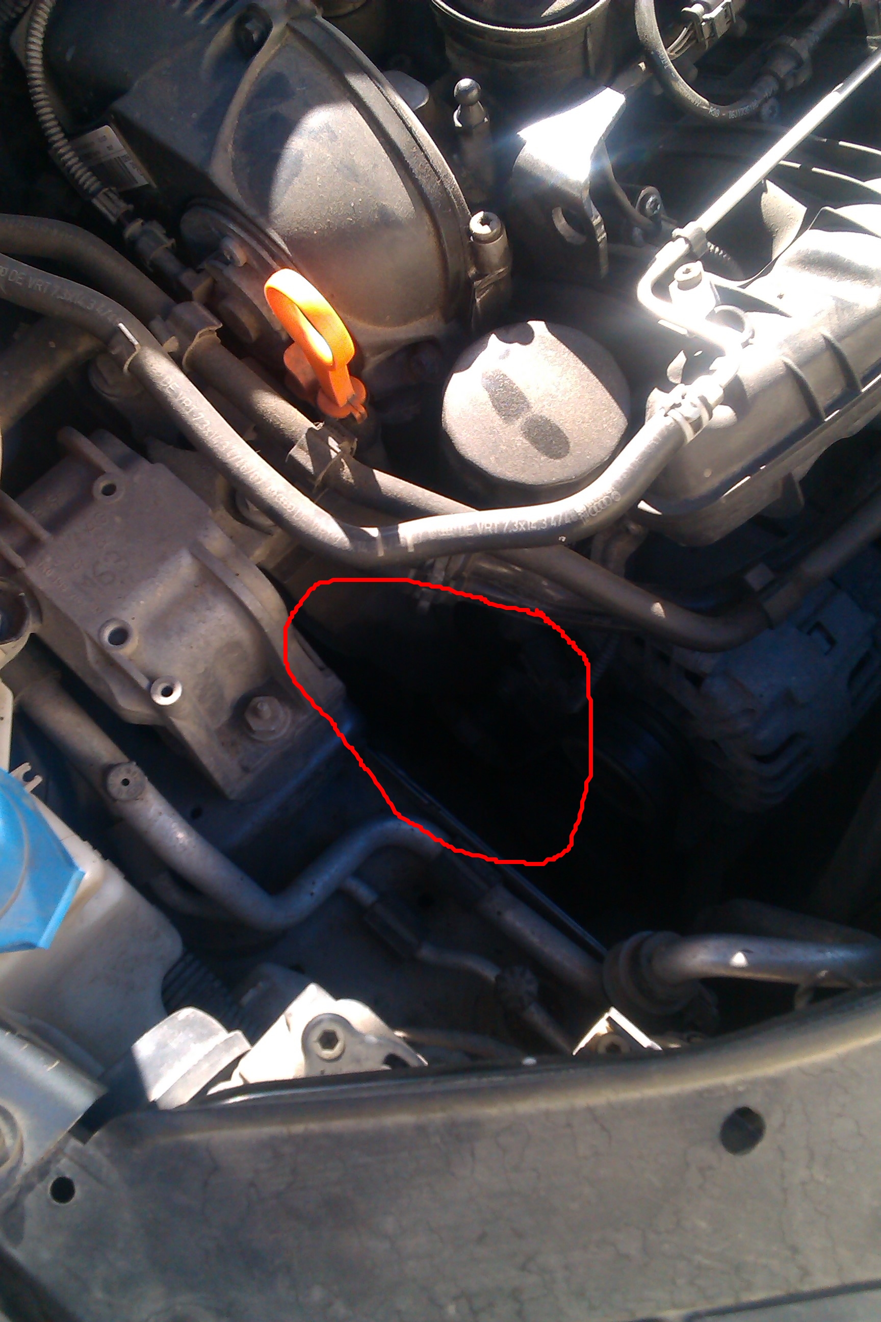

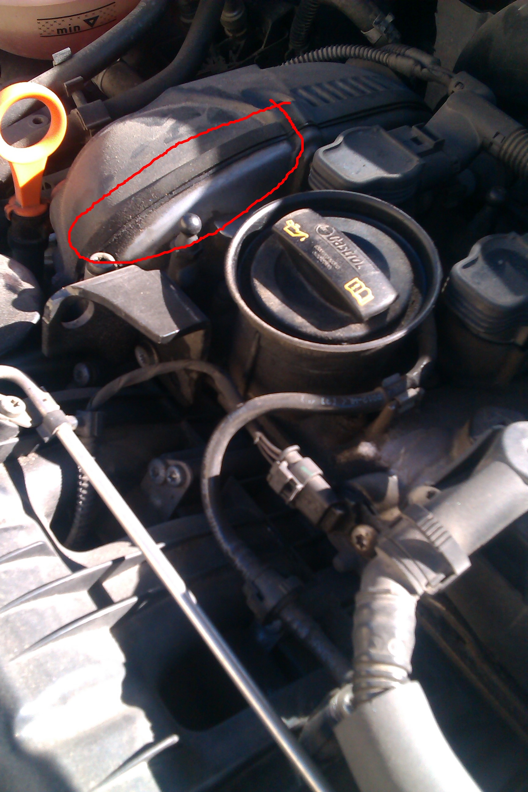

Заметил подтеки рядом с масляным фильтром и чуть выше него (на фото обвел). В связи с этим интересно из-за чего эти сопли и на сколько они криминальны?

Прокладка крышки грм сопливит, цепь меняли?

т.е. получается подтеки на последнем фото с крышки грм?

Возможно. У вас с самого верха крышка грм сопливит. Как с уровнем масла дела обстоят? Доливаете? Какой сейчас пробег? Если вы не меняли цепь и не знаете, что было до вас - обязательно в кратчайшие сроки продиагностируйте на сколько уже вылез натяжитель. Своевременно не замените - можете получить перескок цепи и попадёте на ремонт двигла. Сами откуда будете? - укажите в профиле.

пробег 135000. масло менял примерно 4500км назад. castrol 5w30 A3/B4. было по уровню, периодически проверял, потом забил. недели 2-3 назад загорелась масленка желтая. долил в общей сложности грамм 650-700, вроде держит. когда меняли масло, сняли защиту и заметили только небольшие сопли на интеркулере. мастер сказал, что для турбы это норма.
Вася-диагност никаких грехов не увидел.
