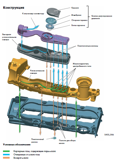

Re: Кушает масло CBAB TDI 2.0
Сообщение ilyaudalow » 16 авг 2015, 18:05
Из под маслозаливной возможно , но скорей всего засрана система вентиляции картера

Поначитавшись инфы с других моторов, которые потребляют масло, в большинстве случаев это клапан ВКГ/маслоотделитель. По симптомам, в масле маслозаливная горловина, а так же был загажен впускной тракт, что у входа турбины, маслом. Как в этом удостовериться? Новую крышку покупать?

Сообщение Юра Криков » 08 сен 2015, 01:18
Volkov писал(а):Как в этом удостовериться? Новую крышку покупать?
Нах... тратить бабосы? Ограничтесь покупкой копеечной прокладки(НО ТОЛЬКО ОРИГИНАЛ!)

Сообщение 1gdm » 08 сен 2015, 13:17
Volkov писал(а):Юра Криков
Что за прокладка? Самой крышки? Можно по подробнее)
Извини дружище - написал не в тему ((( :(
У него всю эту хрень в сборе менять надо. Это на рисунке она по частям :(

Сообщение alex46 » 15 сен 2015, 10:29
Да не не думаю что вкг... проверить то можно, он вроде на защелке... крышка прыгает то? Прыгает... значит работает...
