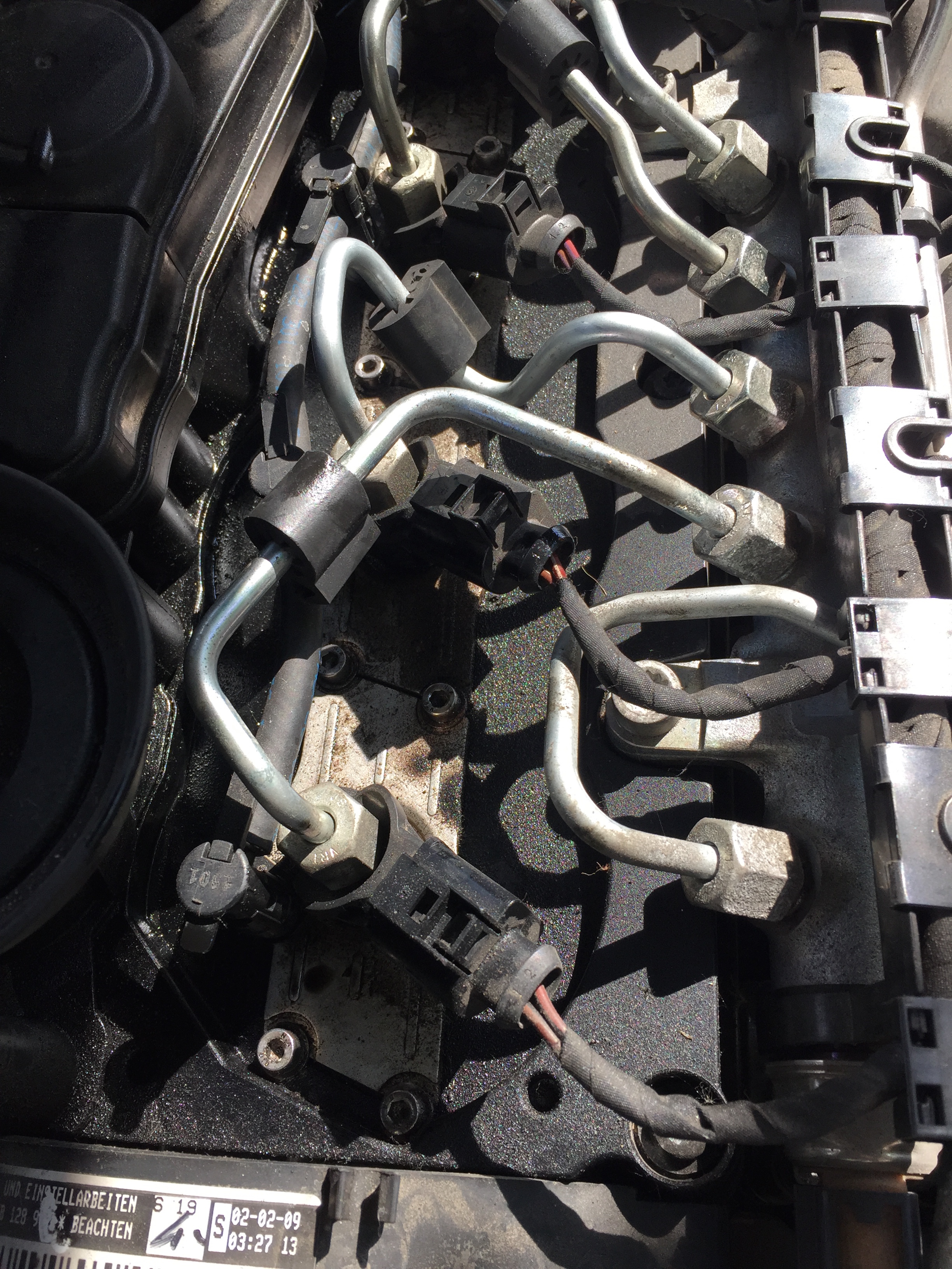

Сообщение Hollywood » 17 авг 2015, 14:17
Появилось легкое запотевание клапанной крышки
Я вот думаю, откуда может переть масло? :x
Или как вариант может быть ДТ из форсунок.
Форсы снимались/ставились 30ткм назад, колечки никто не менял

Сообщение Александр85 » 17 авг 2015, 16:22
Колечки надо было поменять. Покупай румкомплект и меняй

Сообщение Hollywood » 17 авг 2015, 17:15
Александр85 писал(а):Колечки надо было поменять. Покупай румкомплект и меняй
Да это первое что пришло в голову.
Поменяю, потом отпишусь.

Сообщение Яуген » 17 авг 2015, 20:22
Где колодцы форсов , под крышкой есть прокладка?
