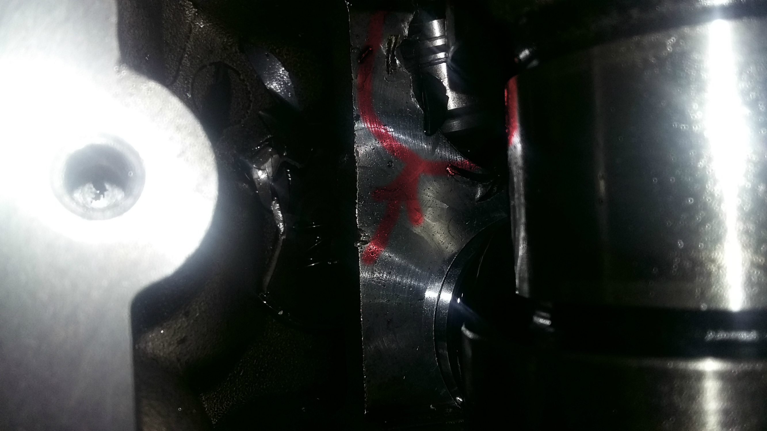

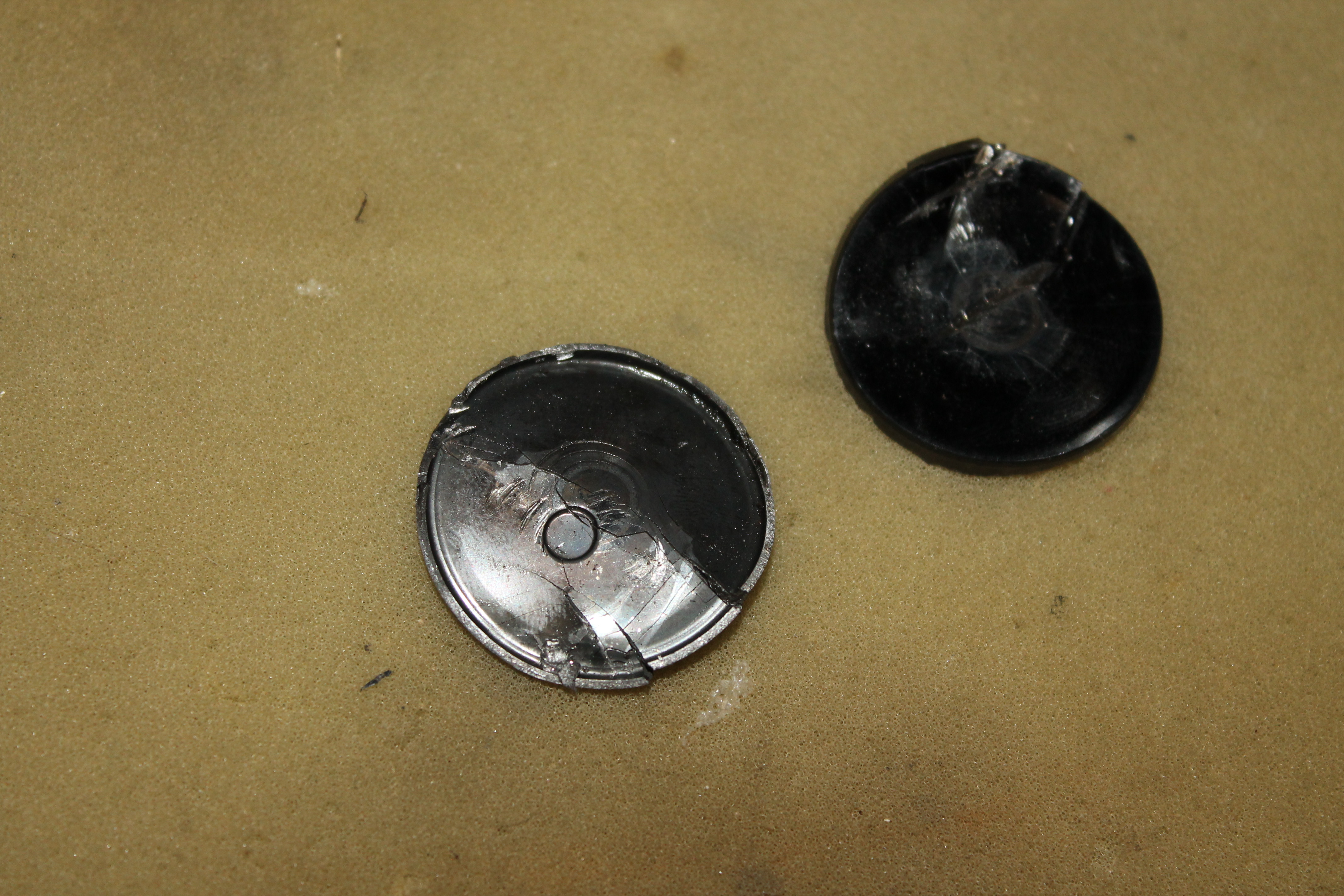

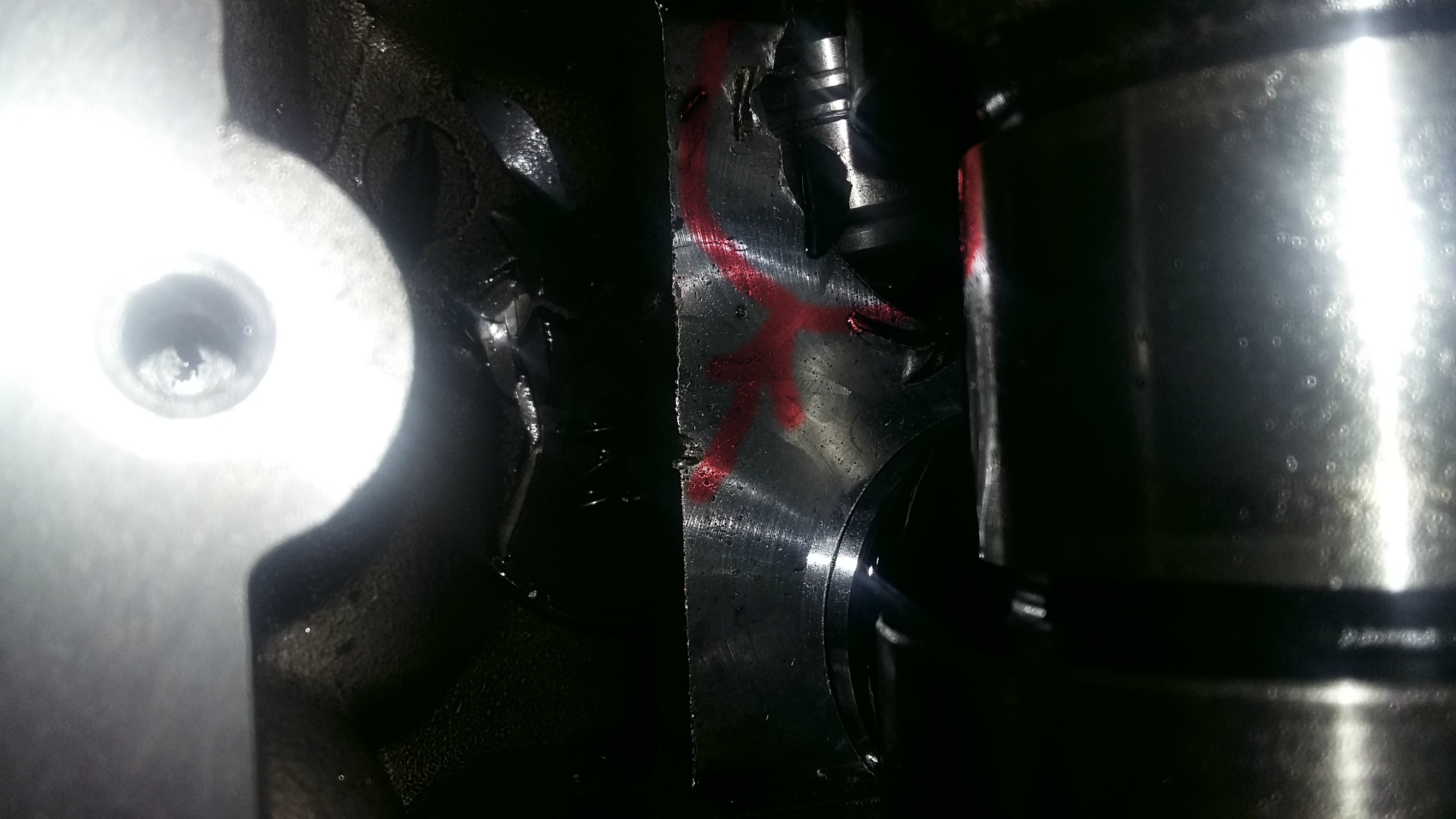

Сообщение Натали-Я » 29 авг 2015, 00:01
такие 4ре штуки круглые поломались,остальные вроде погнулись...

Re: SOS!!! 1,9TDI BLS
Сообщение Натали-Я » 29 авг 2015, 00:03
Подскажите,голова снимается на снятом двигателе или можно ее снять не извлекая двигатель?
Сообщение morpeh » 29 авг 2015, 00:05
Тогда:
valent77 » 28 авг 2015, 23:33
Короче по минимому кап ремонт головы. Надо вскрывать если только голова то лучше ремонт на вашем моторе не очень дорого.
+7 911 891 71 41
morpeh
Сообщения: 3257
Откуда: Псков
Сообщение morpeh » 29 авг 2015, 00:06
Натали-Я писал(а):Подскажите,голова снимается на снятом двигателе или можно ее снять не извлекая двигатель?
Можно не снимая двигатель
Сообщение morpeh » 29 авг 2015, 00:08
А могут только гидрики развалится,а клапана остаться целыми?У меня на Дукато так было.
+7 911 891 71 41
morpeh
Сообщения: 3257
Откуда: Псков
Сообщение valent77 » 29 авг 2015, 08:17
Голова снимается не вынимая мотора, надо смотреть дальше, если это все повреждения то надо искать голову в сборе.
