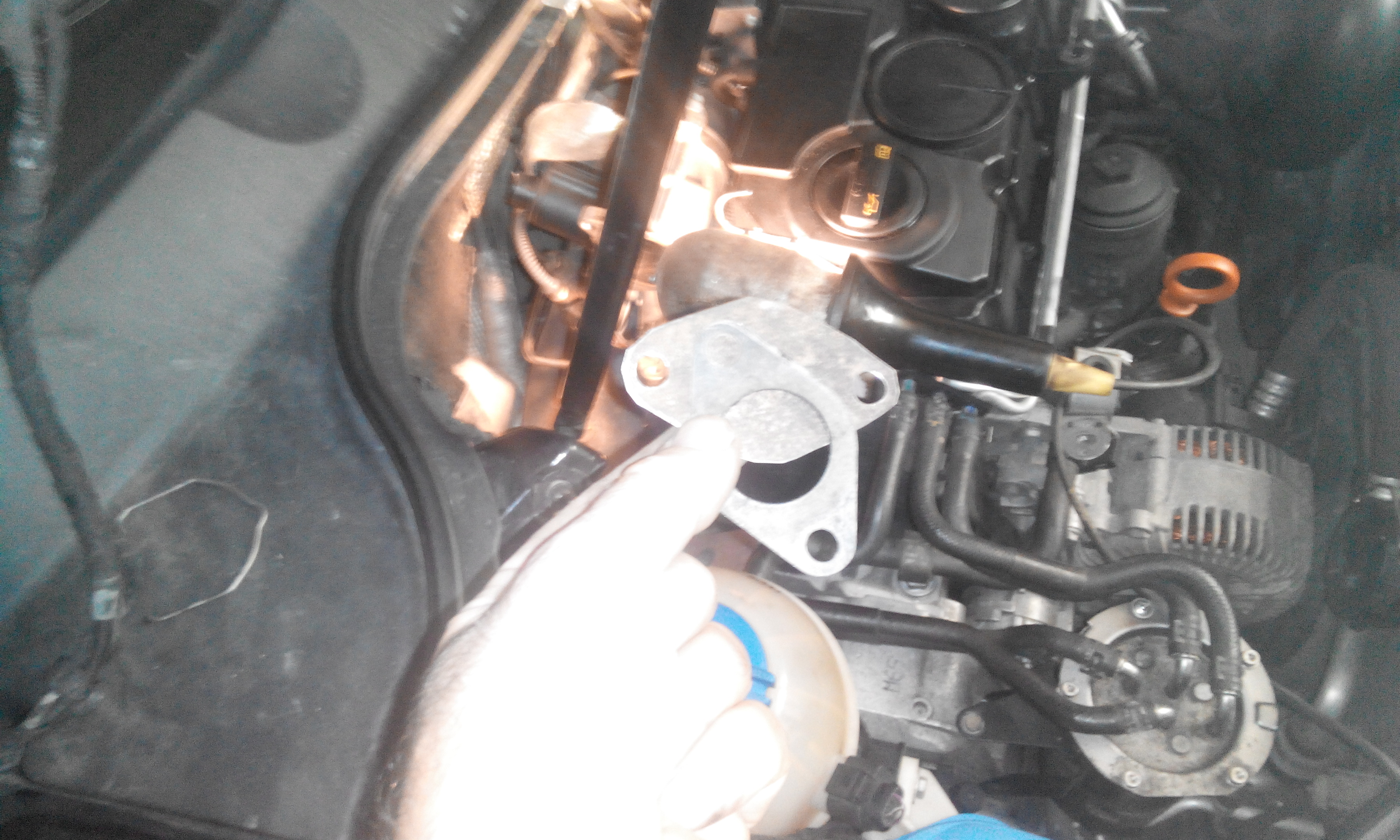

Сообщение xf1x » 02 сен 2015, 19:03
Ну что товарищи, удалил я наконец то зловещий радиатор ЕГР ( радиатор отработанных газов) который сифонил жестко, и вонь была в салоне и шипение, закольцевали его, заглушили… но теперь на холостых и при разгоне какой то писк-свист… при разгоне и раньше был писк-свист, но на холостых не было… машина немного получше поехала даже ( может то что выхлоп нормальный стал, никуда не сифонил и не уходил) возможно ли это что после удаления радиатора отработанных газов, турбина стала работать в полном объеме и нагрузка стала больше и в следствии этого свист появился… динамика у машины отличная, масло не жрет, сизого дыма нет… масло на патрубках к интеркуллеру имеется…

Сообщение oowoo » 04 сен 2015, 16:00
xf1x писал(а):и еще мне сказали что я зря этот радиатор удалил ЕГР, так как из за него зимой дизель греется.... без него машина холодная будет.. так ли это?
это гон, бежать от таких "турбовщиков" нужно. Зимой мотор на несколько минут дольше будет прогреваться вот и всё. Радиатор ЕГР охлаждает отработанные газы которые при исправно работающем ЕГР заново летят во впускную заслонку. Принцип его действия как у интеркуллера - сбить температуру газов которые вылетают из цилиндров и заново со всем г@вном частично влетают во впуск холодного мотора
xf1x писал(а):я склоняюсь что турбина от выхлопных газов работает..
собственно она может работать от чего то ещё???
xf1x писал(а):Ну что товарищи, удалил я наконец то зловещий радиатор ЕГР ( радиатор отработанных газов) который сифонил жестко, и вонь была в салоне и шипение, закольцевали его, заглушили…
Вы уверены что перерь не сифонит там где вместо радиатора ЕГР стоит заглушка?

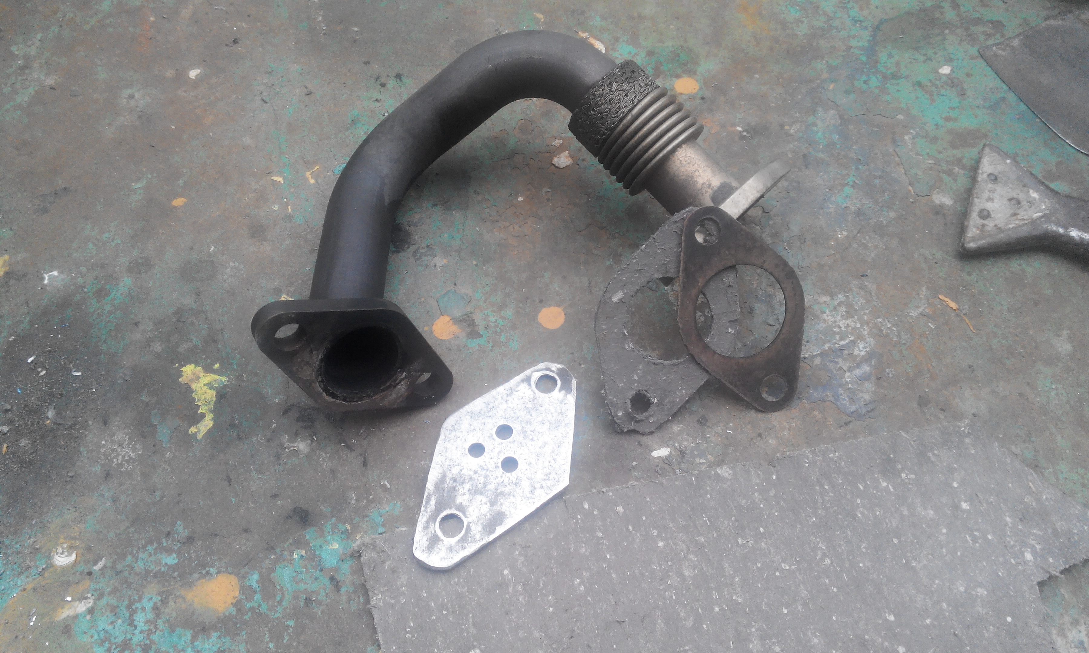

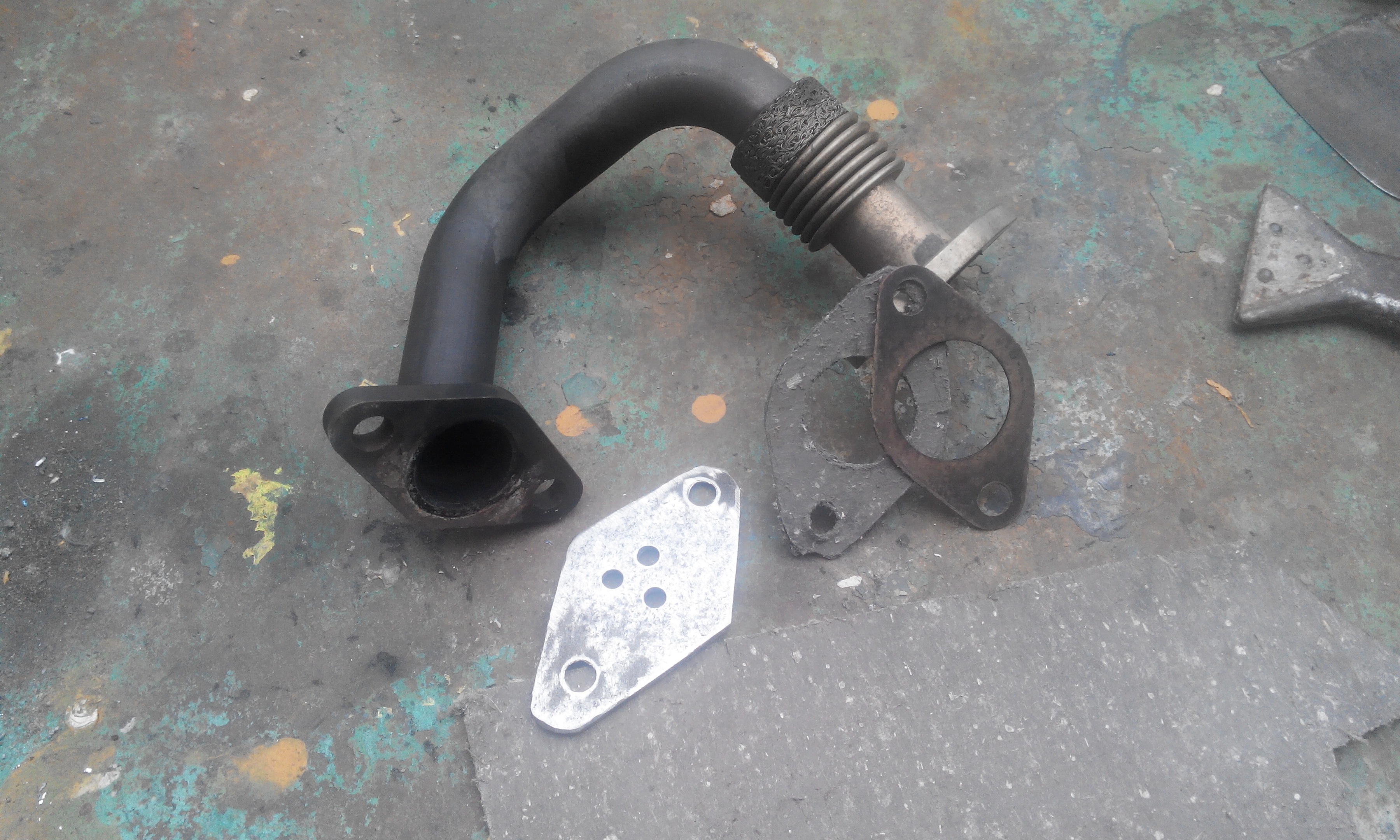

Сообщение svized » 14 сен 2015, 00:31
Сегодня провет очередные танцы с бубном.
Вырезал прокладку (по рецепту с тремя дырками), место установки выбрал на входе в радиатор ЕГР. Свист есть, не такой резкий, но есть. Вырезал другую заглушку, сталь 3мм + паранитовую прогладку. Поставил между трубой на радиатор ЕГР и выпускным коллектором. Результат оложительный, никаких лишних звуков и ошибок. Но кагбэ глушить нужно вверху, иначе может накидать сверху через клапан в радиатор всякого дермеца. Решил заново пересмотреть клапан ЕГР, на предмет возможности оставить клапан закрытым, а привод подключенным. Там на кривошипе подшипник, так и не понял как безболезненно его отсоединить, тем более верхнее положение регистрируется концевиком. Обнаружил в самом открытом состоянии подклинивание. Промыл-прочистил до свободного перемещения --- больному стало легче :D стал свистеть практически на ХХ!! Для пробы таки заглушил вход на радиатор ЕГР и поставил заглушку перед самым клапаном. Последнюю вырезал с тонкой углеродистой стали, поскольку не снимая блок клапана ЕГР (или радиатора) ничего туда впихнуть не реально. Главный результат -- что это точно проблема в ЕГР, а не в турбе. Увеличилась отзывчивость педали газа. "Спиралька" выскочила на ходу на трассе, при этом никак не сказывается на динамике и расходе. При движении на малых оборотах может спираль потухнуть. В общем начинаю склоняться к тому, что нужно ЕГР программно отклюсить.

Сообщение svized » 14 сен 2015, 21:12
svized писал(а):Увеличилась отзывчивость педали газа.
Это хорошо! Но как добраться до этого места
svized писал(а):Для пробы таки заглушил вход на радиатор ЕГР и поставил заглушку перед самым клапаном
Без подъемника!
я не говорил, что это делал без ямы. на яме (или подъемнике) к подводке ЕГР добраться легко.
Сегодня в пробке ехал не мог нарадоваться, педаль газа буквально сенсорная, машина буквально подрывается, не смотря на спиральку. Звонил сегодня фирмачам, заломили за программное отключение ЕГР 100 баксов!!!! только одного ЕГР!! на всё готовое, ничего не глушить, не выпиливать. Поищу еще
