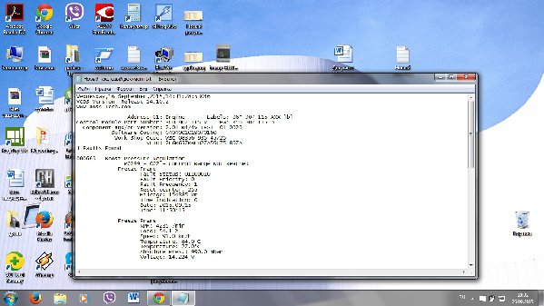

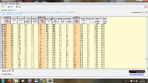

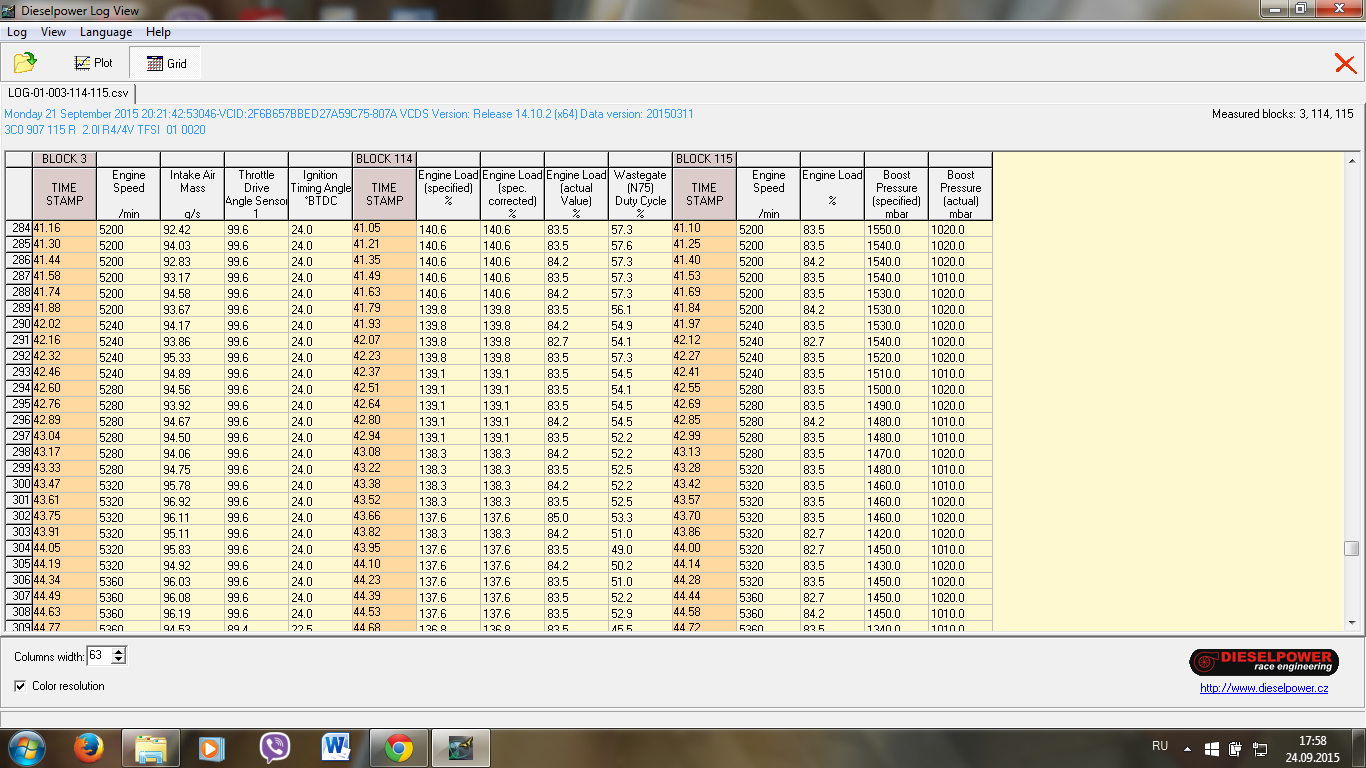

помогите расшифровать логи
точнее на кого грешить перепускной (N249) , дыра , или N75?
воздуха почему то мало до 100 ни не дотягивает .... это из за недостатка давления? или я не правильно понимаю? :?
и давление наддува как видите не выше 1 мбар...

deathwalker писал(а):всем привет !"
Похоже на недодув:актуатор смотрите и №75.. ошибка по васе 0229?

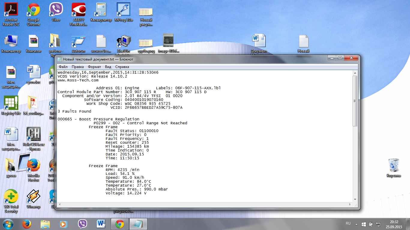

Re: вопрос по наддуву
Сообщение deathwalker » 25 сен 2015, 18:37
привет!
Да , она самая....0229
сегодня n249 смотрел - стоит в новая версия D которая - так не понял чему там ломаться....
а почему воздуха мало? его разве не маф считает который на впуске? :? ( поправьте если не прав)

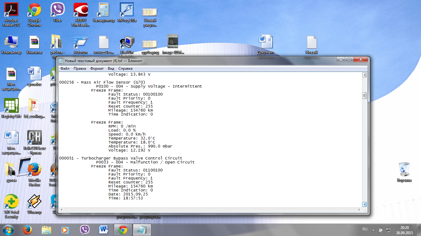

сегодня немножко прокатился 200км.
решил немного повваливать ...
появились еще ошибки... что по ним скажете ?

Сообщение 1gdm » 29 сен 2015, 11:34
Еще проще-у вас байпасный клапан всегда открыт. Меняйте его.
По 070 должна потом сама уйти.
