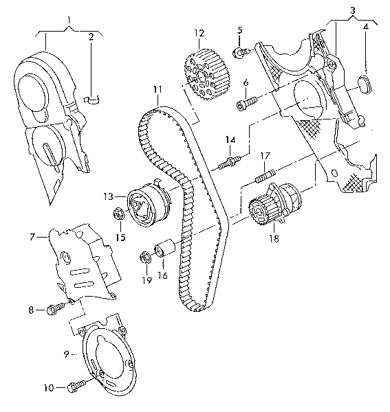

Хотел сегодня заменить этот датчик (G28), думал, что занефигделать!! Блин, уже в руках его держу, мешает пластиковый щиток под распредшестерней. Люди, кто менял?? Как-то не горю желанием разбирать весь ГРМ. Еслиб можно было фишку разъема разобрать

Откуда там датчик скорости взялся :lol: может все таки датчик коленвала
Проще скинуть кожухи ГРМ, конечно при возможности

Он проходит в щитке ГРМ через резиновую заглушку, ее надо вытащить и все выходит.

Датчик распредвала чтоли?

Сообщение Daniliv » 17 окт 2015, 20:24
Под номером 4 что ли
Не помню такой

Сообщение Daniliv » 17 окт 2015, 20:27
Жень вооо :lol: так это распредвала

даладно запаутал :D ну распредвала :D все глаза проглядел, не вижу там заглушки. Буду завтра смотреть

в общем дикий облом. Лохонулся не слабо )) с чего я взял что G28 это распредвал, никак не вкурю. Мдэ... буду надеяться что продавец поменяет.
