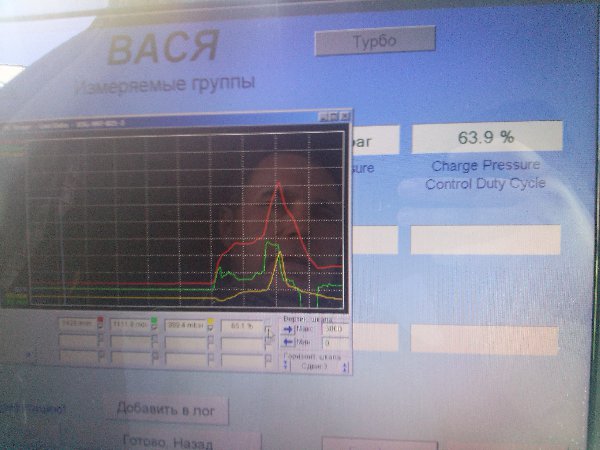

Накрылась турбина, отвезли её в Беларуси, там её восстановили.
Привезли нам, её поставили, но она не дует своё давление, был на диагностике, очень сильно давление не доходит до тех которое должно быть, до своих значений доходит только на оборотах 4,5 тыс

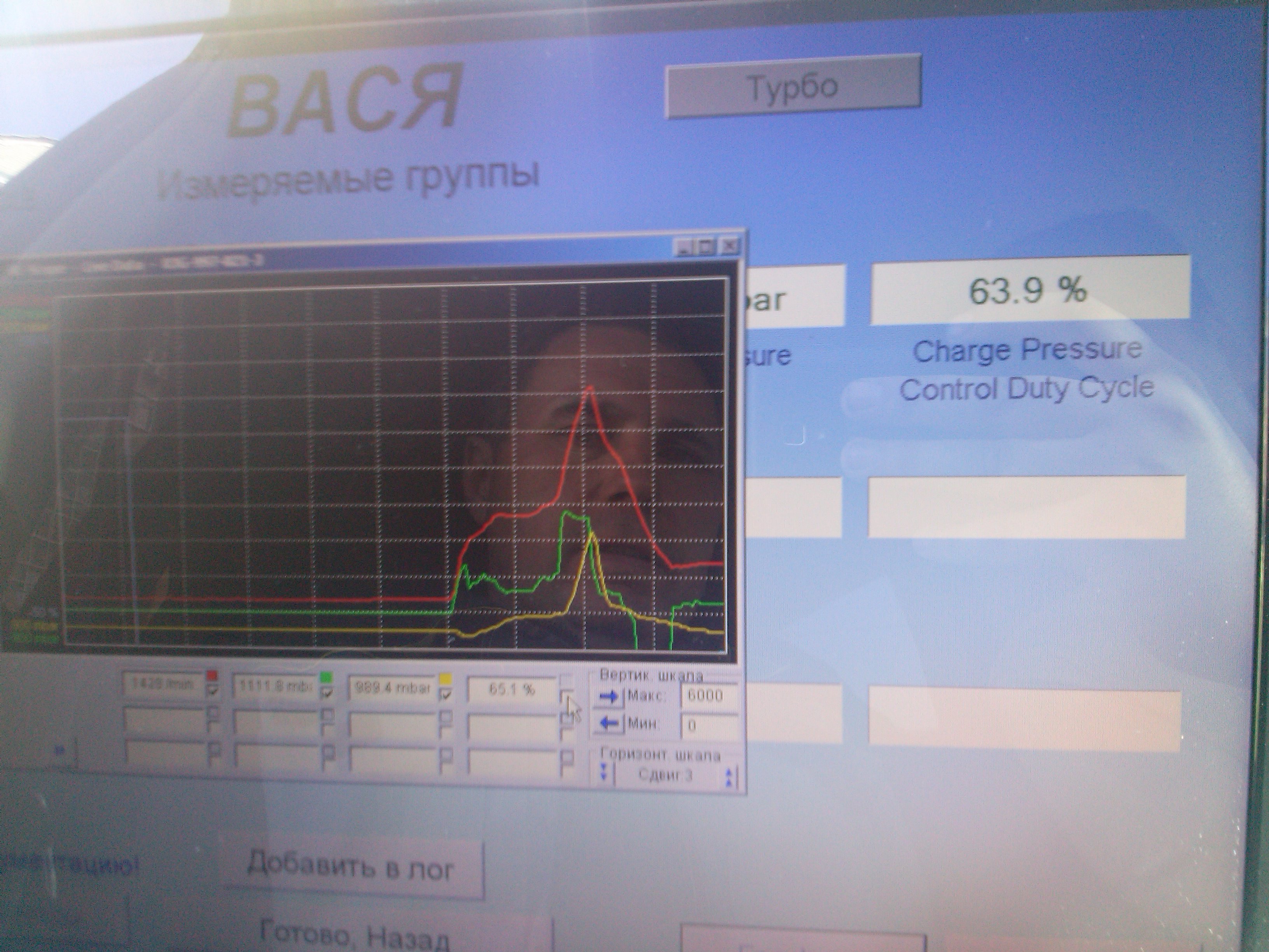

Тут график
Жёлтая это турбина моя
Зелёная как должно быть
Верхняя обороты

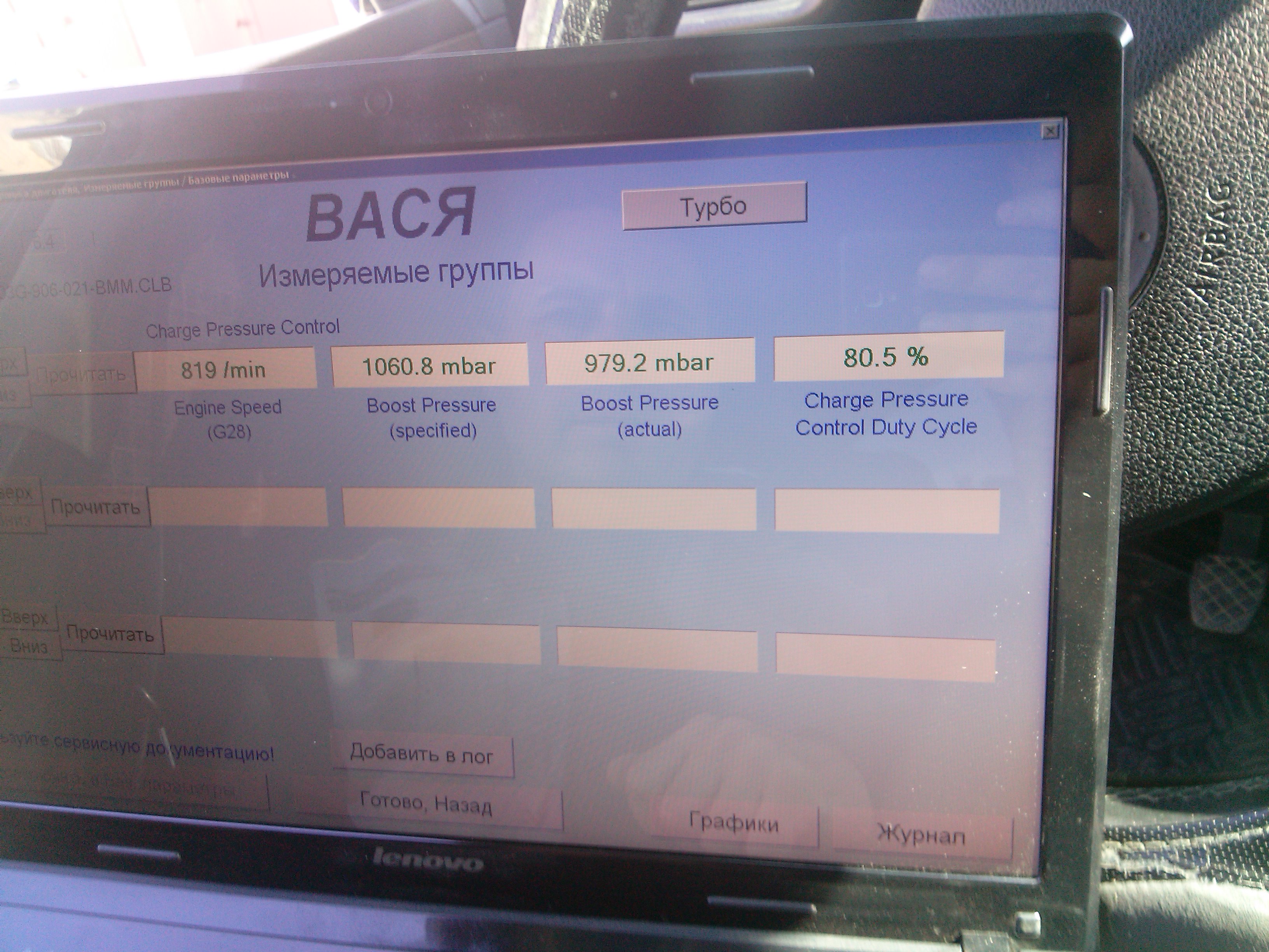

А есть ещё цифрами, вторая фолка это атмосферной давление и турбины, у турбины меньше чем в воздухе( т,е вакуум небольшой)
Диагностики говорит что либо турбину либо утечка, утечки нет, а те кто делали турбину говорят она рабочая, внутри все крутится и работает. Но стенда для проверки нету
