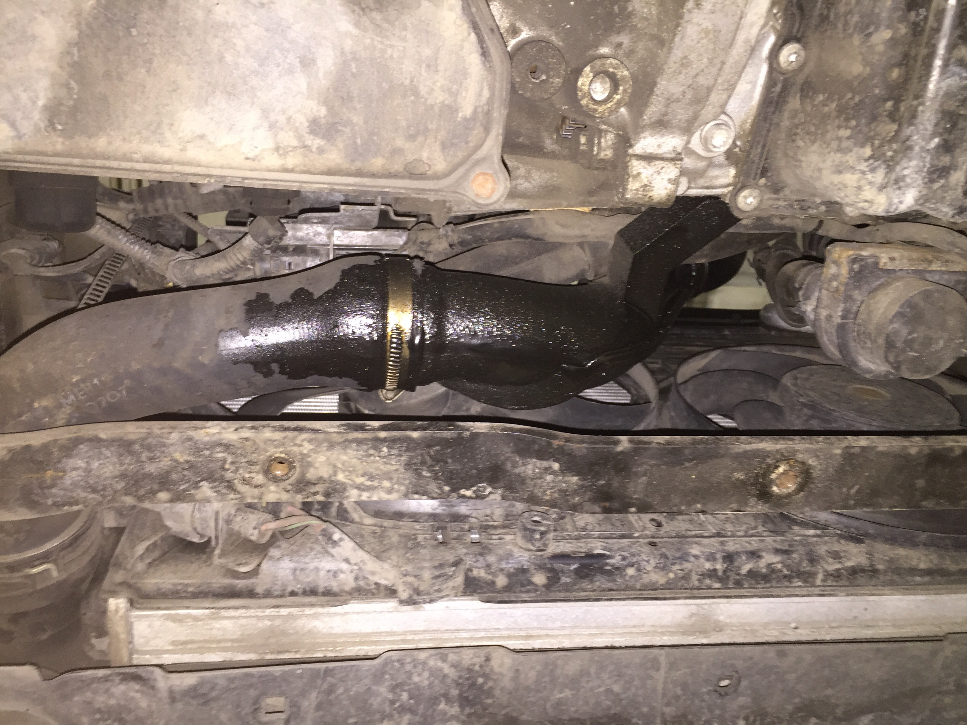

Вообщем вот такая ситуация,заехав поменять масло в сервис обнаружил сочение масла с патрубка верхнего который идет от двигла к интереулера(см.фото2), месяц назад было такое ,тогда затянули хомут,щас снова хомут затянули,в чем может быть проблема,возможно требуется замена этого патрубка,может кто сталкивался

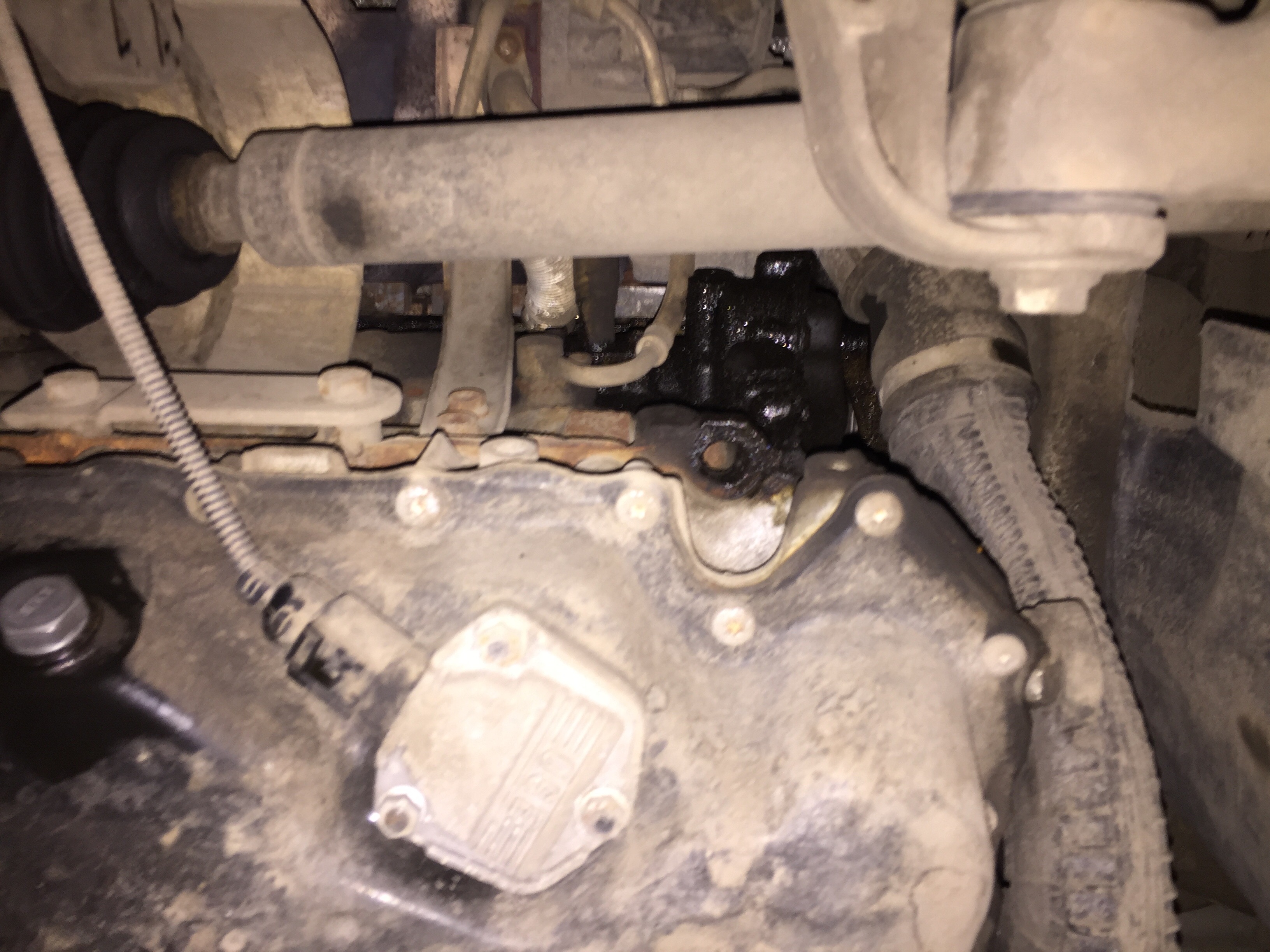

И второе,обеаружил еще масло снизу,сам не очень понял откуда это(см.фото 1)

масло лью мотюль 504-507, клапан dru менял про беге тысяч 60, а то что на патрубке месяц назад когда был в ваг плюсе подкрутили хомут на верхнем патрубке и сказали что если снова будет подтекать то надо патрубок менять верхний маленький, возможно такое?

ну масла я б не сказал что большой расход,на 10-12тыщ км я подливаю от 1литра до 1,5литра, так примерно и было всегда...с патрубком проблема в том что хомут откручивается уже второй раз, из за чего это может быть

Патрубок хм , а что в масле на первой фото ?
Может хомут г...? Да и на сколько знаю, в этом патрубке не должно быть столько масла...проблема либо в вентиляции картера, либо в турбине.

это снизу если смотришь то в районе крышки где цепь, честно не знаю что там в масле может быть

замена маслоодтелителя не поможет - это факт, проверено. замена (подтяжка) трубопроводов (пайпингов) бессмыслена - изначально они предназначены для сжатого воздуха, а наличие масла - это выбивание его из турбины, что в принципе не очень хорошо, т.к. масло гонит на впускные клапана.

Для начала снимите пластиковый патрубок интеркулера(тот, что на 1м фото виден)...в нем должен быть масляный налет, не более...ну максимум пара капель масла.

мне вот почему то 2 месяца назад когда был в ваг плюсе то сказали что патрубок верхний надо будет менять если не поможет то что его затянули, ну а что там снизу в масле и турбина ли это надо ехать к шаристым людям и пусть ставят вердикт

Патрубок это 1\10 часть проблемы, сначала надо определить турбина ли масляет или нет если не турбина значит масло из маслоотделителя прёт в таких количествах , следующий вариант из серии "опа никуя се" -треснул патрубок,
Итак прежде чем вваливать бабло и чинить все подряд, я бы снял патрубки все , промыл их спец средствами заказав 2 хамута на верхний пайп, определить откуда точно прёт масло на первой фото , на турбине есть так называемый n75 регулятор наддува к ниму подходят коротенькие шланги и проходят рядом с ним , проверить надо клапан васей ( вроде 114 группа) как снимать логи по трубе надо поискать , все посто , потом проверить целостность шлангов, но такие поломки со шлангами это дикая редкость , для пробега 117 т км также такая дикая поломка трубы ... Как-то не верится , что-то мне подсказывает что масло то какое-то паленое чтоли ... Ладно , после логов осмотра и очистки , сменить масло на 502 допуск через промыку ( можно и лукойловскую ) потом прожарить авто ( на спорт режиме погонять полчасика ) и снова на осмотр )) фотоотчет
