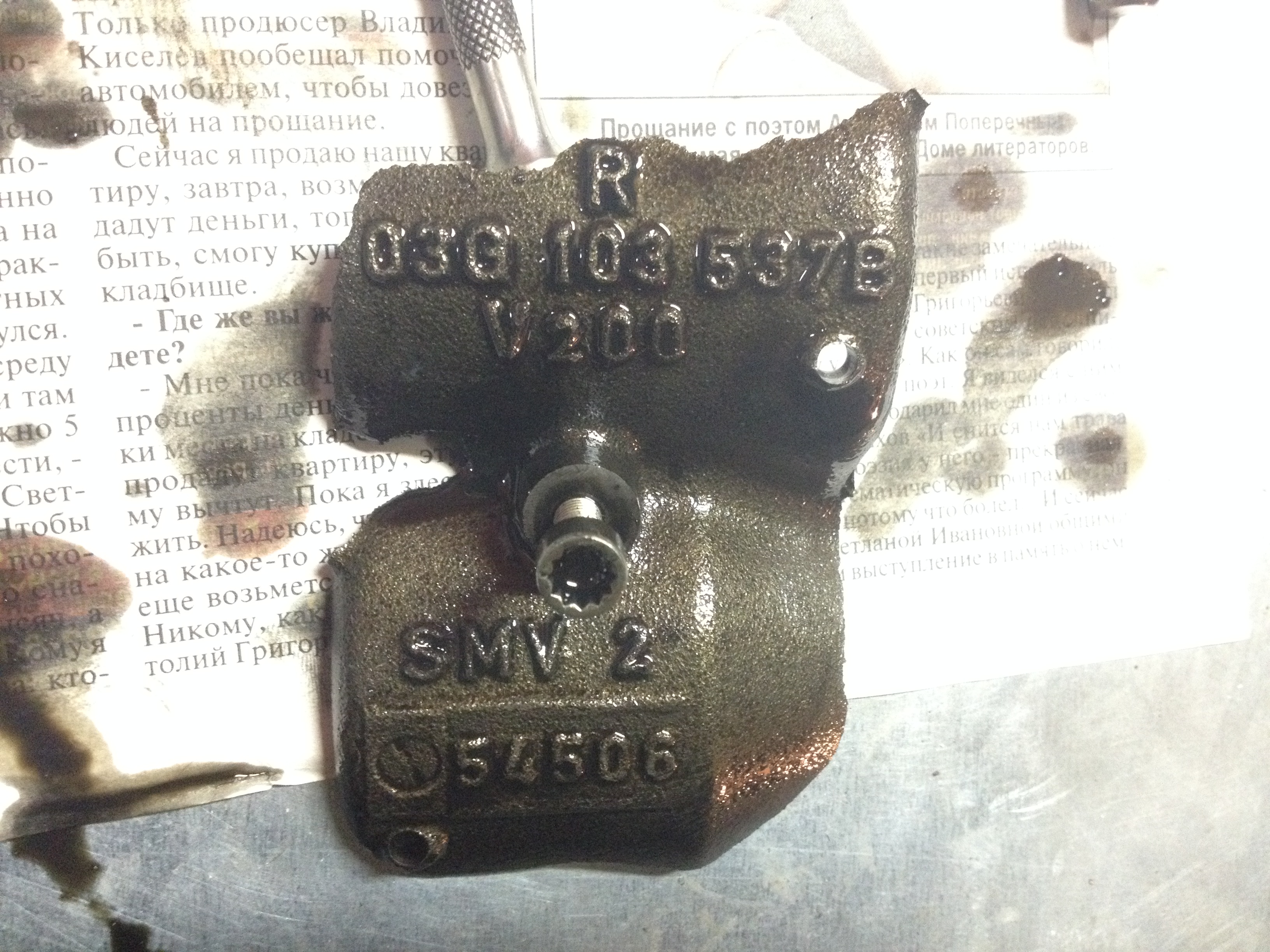

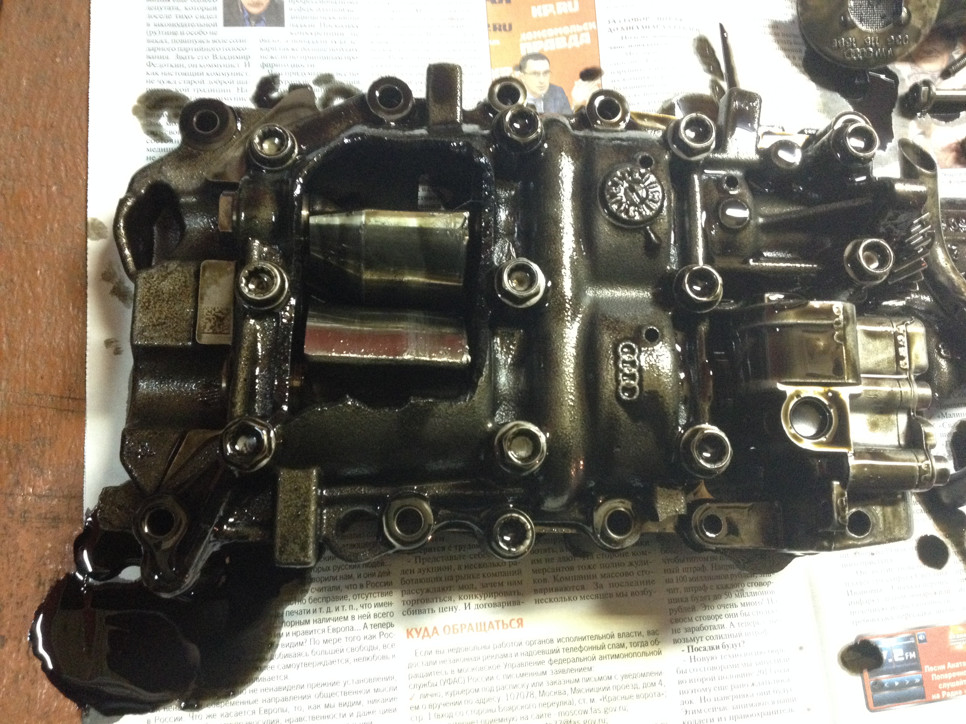

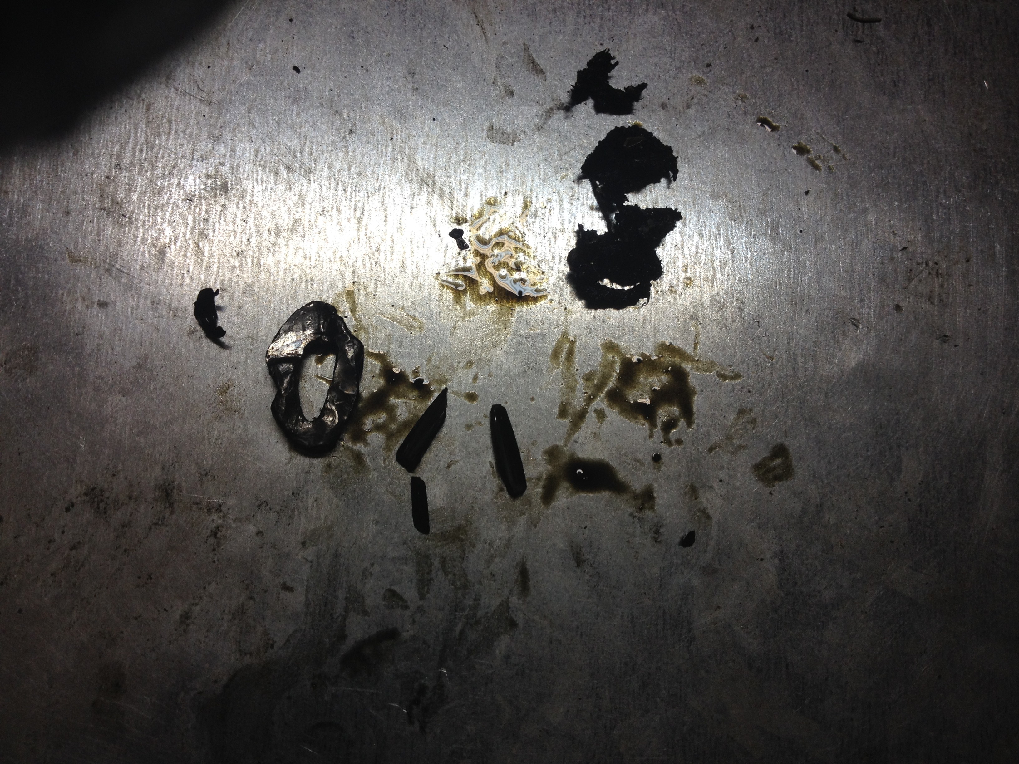

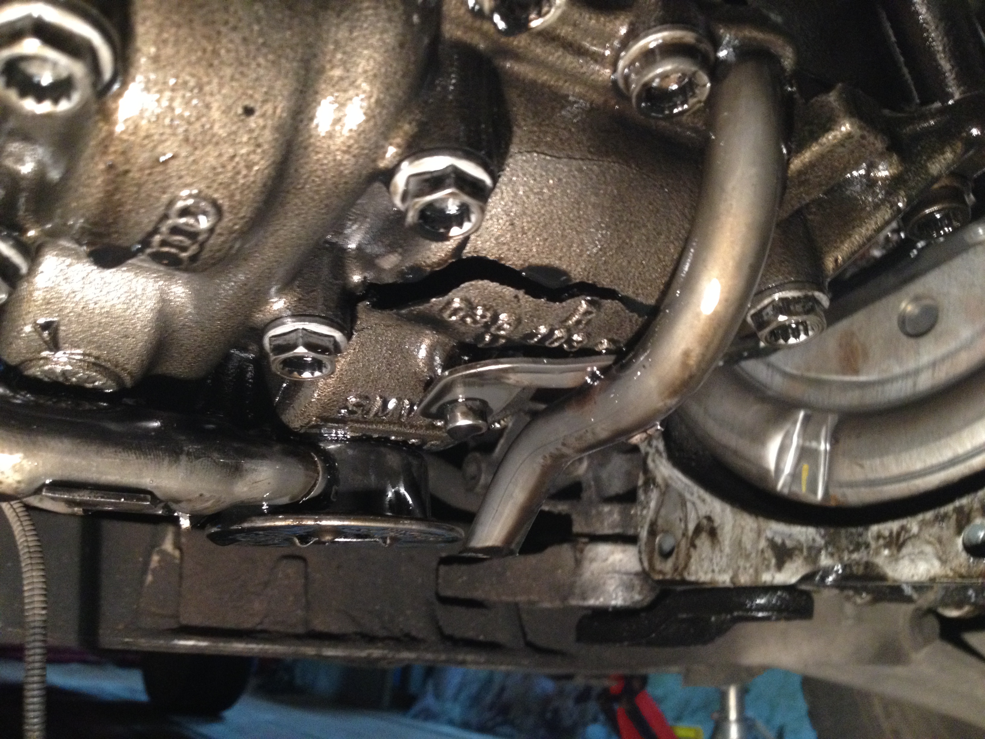

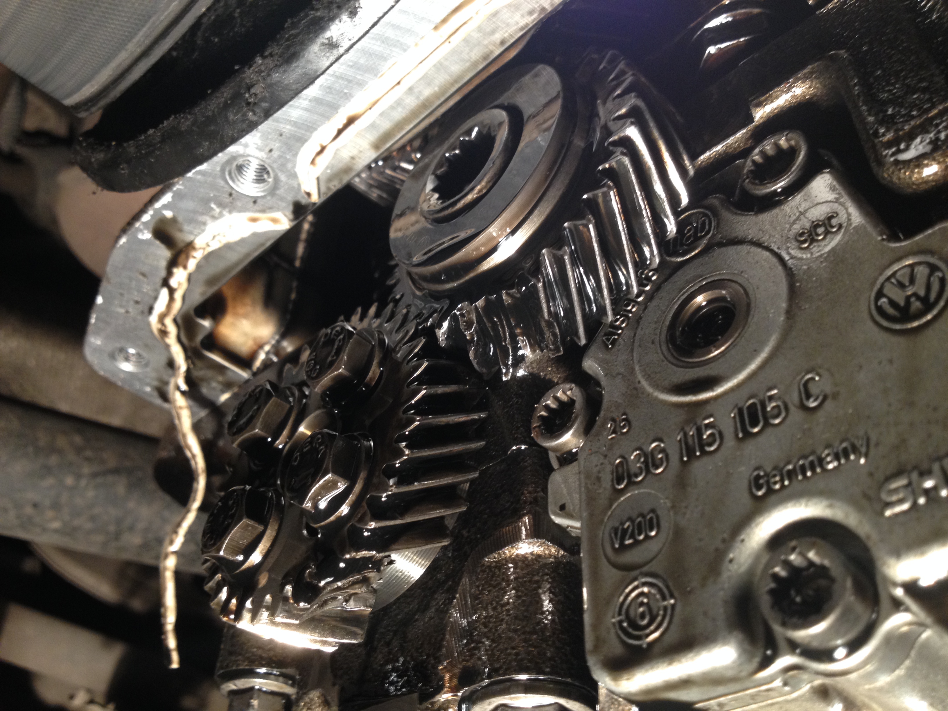

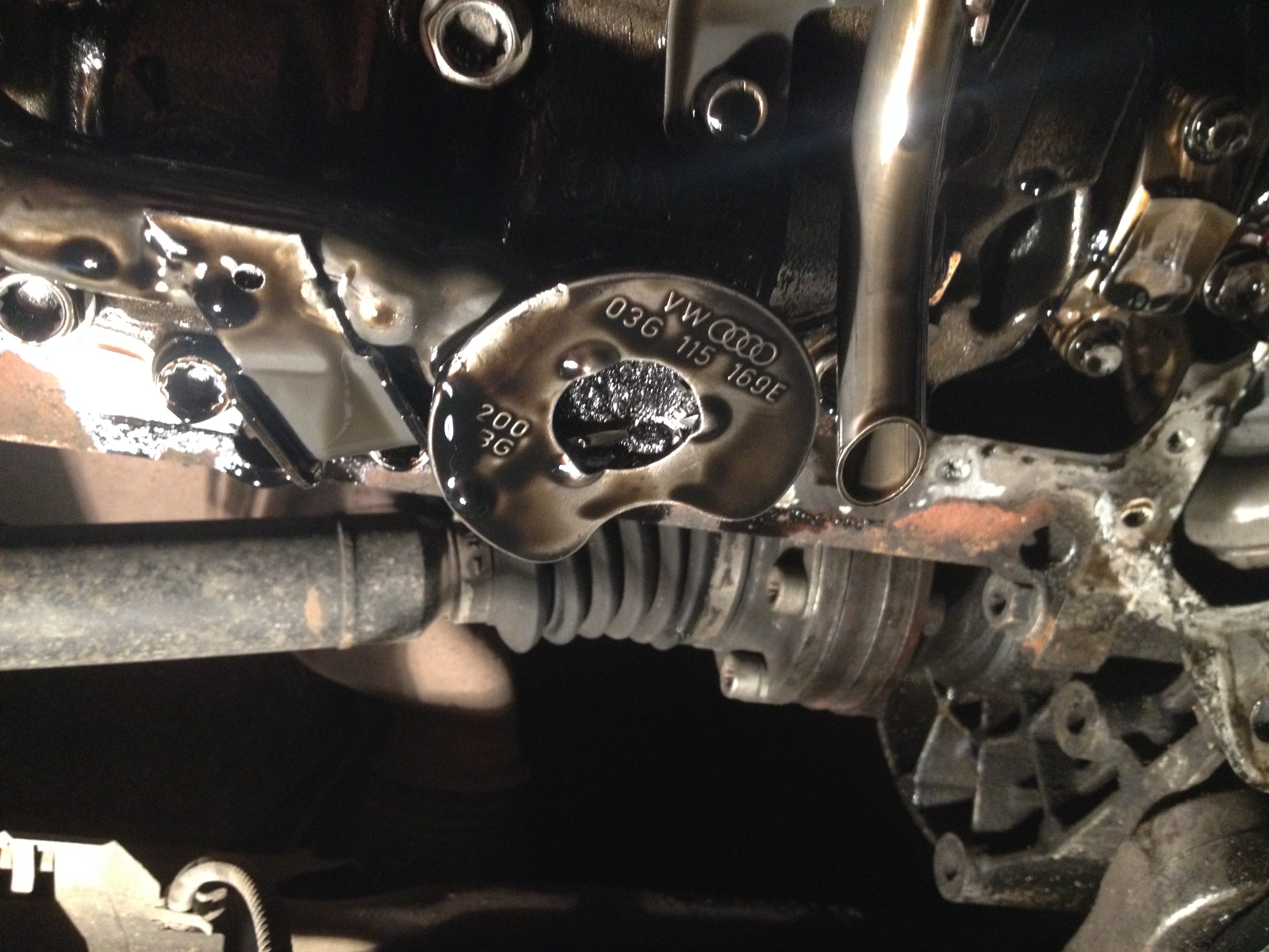

Сообщение evg12507 » 16 дек 2015, 08:19
Всем привет! Вчера решил самостоятельно снять поддон и посмотреть на состояние коленвала и вкладышей. При снятии поддона, там лежала побитая жизнью и двигателем гайка. В приемнике масляного насоса были какие то тряпки и куски зубьев шестеренок. На корпусе масляного насоса была большая трещина и не хватает нескольких зубьев на шестеренках балансировочных валов. Примерная картина такова: год назад в Ростовской области, мне меняли форсунки. При снятии крышки вчера, я увидел что на 4-й форсунке регулировочная гайка не оригинальная, а наша, наверное даже советская. И приходит на ум, что ремонтники просто уронили или забыли гайку и заменили ее на свою. Проездил я с этим год... Фото прикладываю)
ВАЗ 2106 - Продан
ВАЗ 2112 - Продан
Ford Mondeo1 2.0МТ - Продан
ВАЗ 21102 - продан(газ+бензин)
Mitsubishi Galant 8 2,4 AT-продан(газ+бензин)
Passat B6 Variant 2.0 TDI BMP+6MT 2007-продан.
Ford Mondeo 2.0 AT 2006 год.
evg12507
Сообщения: 207
Зарегистрирован: 30 окт 2015, 08:43
Откуда: Домодедово-Воронеж(Бутурлиновка)
Re: Посторонний шум при работе двигателя
Сообщение evg12507 » 16 дек 2015, 08:24
Вот фото отчет)
Кусок с номером детали))
Снятый масляный насос
Поврежденные шестерни
Трещина в масляном насосе
Гайка и части зубьев
Маслозаборник

Сообщение Kochanovol » 16 дек 2015, 09:02
Такие мастера!
Если с шестерней на КВ все в порядке, то искать на АВИТО модуль насоса с балансирами, менять и жить припеваючи.
А, если шестерня на КВ покоцана тоже, то уже предстоит снятие мотора с заменой вала-шестерни.

Сообщение evg12507 » 16 дек 2015, 09:17
Kochanovol писал(а):Такие мастера!
Шестерню на валу посмотрел, повреждений нет. Сейчас пытаюсь найти модуль в сборе. Самое главное что причину нашел))
