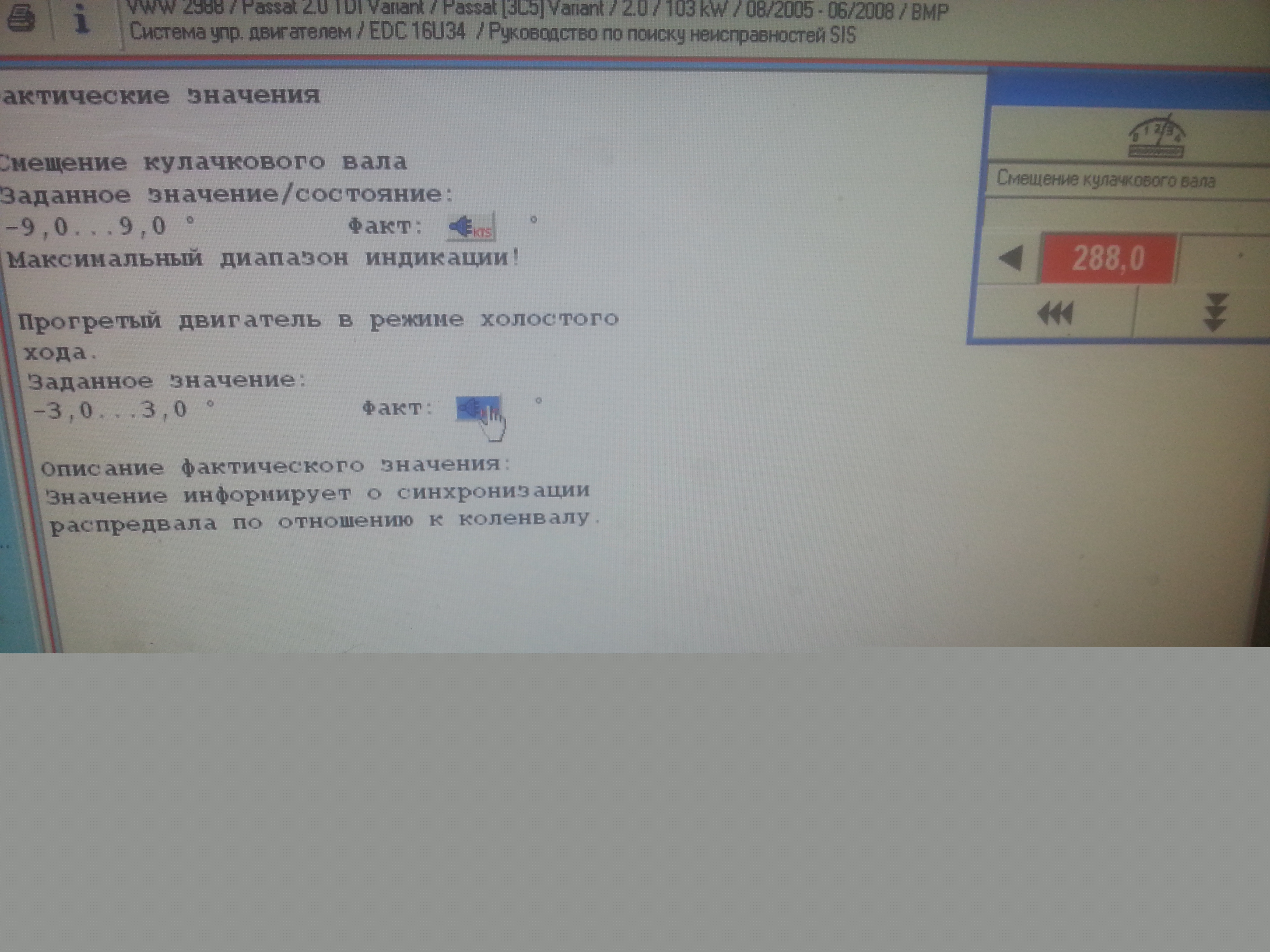

добрый день!
ситуации такая ! машина у меня 1.5 года! в начале расход радовал! трасса 4.0 город 7.5 максимум!
после замены грм ! расход увеличился! расход в час 0.6-0.9 ! 10 по городу!!! как то сделал диагностику была вот такая штука! кто что может посоветовать...???
при этом авто заводиться хорошо! тяга не пропала, но расход и кажется что двигатель стал работать грубее..

Re: смещение кулачкового вала
Сообщение Яков » 29 ноя 2015, 20:29
не стоит ориентироваться на показания борт.компьютера по расходу, более точно - фактическое, от заправки до заправки.
Я так и не смог разглядеть, какое сейчас ФАКТИЧЕСКОЕ расхождение валов?
Сообщение Artyom.CHichvarin » 29 ноя 2015, 20:38
на картинке справа 288 ! а нужный показатель -3 +3
cарай CBAB 170 hp 400Nm !
Artyom.CHichvarin
Сообщения: 13
Зарегистрирован: 19 ноя 2015, 22:30
Сообщение Яков » 29 ноя 2015, 20:52
при выходе за допустимый диапазон, -9,,,+9, согласно Вашей версии программы (а в VAG-com всего °), мотор просто не будет запускаться, так запрограммировано. Так что попробуйте съездить на нормальную диагностику.
Сообщение Яков » 29 ноя 2015, 21:26
а у меня это 2-ое окно в 4-ой группе, но не слышал, что бы можно было регулировать вручную, а синхронизация валов - 4-ое окно в 4-ой группе

Сообщение Artyom.CHichvarin » 29 ноя 2015, 22:09
у меня до этоого был пассат б5+ там на шкиве где грм 3 болтика мастер ослаблял и настраивал!! расход был также 0.7 л.ч стало потом 0.4-0.5!
Artyom.CHichvarin
Сообщения: 13
Сообщение Яков » 29 ноя 2015, 22:30
Artyom.CHichvarin писал(а):у меня до этоого был пассат б5+ там на шкиве где грм 3 болтика мастер ослаблял и настраивал!!
это и есть регулировка синхронизации валов
Сообщение Artyom.CHichvarin » 30 ноя 2015, 08:05
может и на моём нынешнем так же нужно делать? просто на моём 2 вала..вроде?
Artyom.CHichvarin
Сообщения: 13
Сообщение Яков » 30 ноя 2015, 10:59
если не ошибаюсь, датчик положения имеется только на одном из распредлвалов
Яков
Сообщения: 388
Сообщение Volkov » 30 ноя 2015, 18:28
Artyom.CHichvarin
Да у нас 2 вала. Один от грм, второй от первого через шестерню.

Сообщения: 1370
Сообщение Daniliv » 30 ноя 2015, 18:47
На моем ВМР так и делал после замены ГРМ, с подсказки Паши, как не без известный К. Олег обозначил угол -2.9 +2.9
Сообщение Яков » 30 ноя 2015, 21:03
изначально угол - 0°. К нему желательно и стремиться при замене ремня.
Яков
Сообщения: 388
Сообщение Daniliv » 30 ноя 2015, 21:27
Яков
(0)
Аргументы в студию
буду признателен
Сообщение Яков » 30 ноя 2015, 22:06
Daniliv писал(а):Аргументы в студию
буду признателен
Если своими словами, то примерно так: будь VAGом допускаем разброс в +/- хотя бы 3 градуса, то выставление производилось бы по меткам, а не по фиксаторам, это даёт достаточную точность. Но именно необходимость синхронизации валов привела к появлению регулировки шестерни относительно ступицы. А отклонение происходит в процессе эксплуатации, из-за вытягивания ремня.
ну и в практике нередко удавалось подключаться к машинам с весьма небольшими пробегами, чем он был меньше, тем ближе к 0°
Яков
Сообщения: 388
