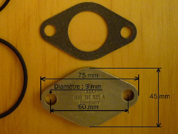

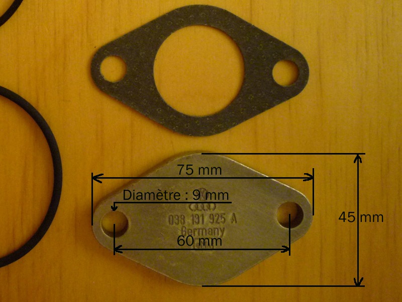

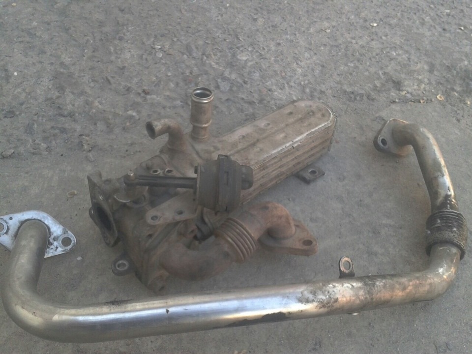

Я полностью удалил ЕГР и програмно (подправили в прошивке), и механически, скинув с мотора теперь уже не нужное барахло.
На фото то что снял. Снимок стырен с интернета но у меня всё 1 в 1.
По существу: моё авто 2008 модельного года. Мотор BKP. На радиатор ЕГР (у меня) шли 2 большие и 2 маленькие трубки, в обоих - антифриз. Скинув радиатор ЕГР я их просто закольцевал (соединил) толстую с толстой, мелкую с мелкой. Вакуумная трубка была всего 1 - на фото хорошо виден пластиковый актуатор который управляет заслонкой внутри радиатора ЕГР. Вакуумную трубку к актуатору просто заглушил болтом нужного диаметра и её саму убрал в недра капота с глаз долой. Далее, нужны 2 заглушки по указанным размерам; одной глушим дырку в горячей части улитки (куда был выход на ЕГР), вторую намазав герметиком прикручиваем к дроссельной заслонке. Всё.
Толщина металла заглушек должна быть как минимум 4мм иначе при затяжке они будут сгибаться и травить. Проверено.
Естественно до этого ЕГР должен быть отключен програмно.
Заваливай вопросами :D

oowoo, спасибо за очень важную инфу! Да заглушки такие оригинал уже заказал, а сверху прокладка в комплекте будет или отдельно надо докупать? Знаю что на самом клапане стоит металлическая - её оставлять на месте? И самому там сверху можно достать до заглушки турбины или в сервис на подъемник ехать?

Сообщение oowoo » 04 дек 2015, 12:18
Chinee писал(а):oowoo, Да заглушки такие оригинал уже заказал, а сверху прокладка в комплекте будет или отдельно надо докупать? Знаю что на самом клапане стоит металлическая - её оставлять на месте? И самому там сверху можно достать до заглушки турбины или в сервис на подъемник ехать?
прокладки не покупал т.к. при снятии ЕГР у меня их стало 3 шт. - 1 металлическая и 2 паронитовых. Металлическую не ставил. На турбину поставил заглушку с дерьмовенькой паронитовой прокладкой чуть смазав края последней солидолом (чтоб прикипела, выгорела и нигде не травила), а на сам клапан ЕГР паронитовую получше, но на герметик. Ранее ставил без герметика - так она травила и загадила мне всё вокруг. Металлическая прокладка с завода стояла непосредственно на горячей улитке, всё что выше было на пароните.
До турбины более-менее удобно подлезть с ямы/эстакады сняв защиту двигателя. Я много времени потратил снимая радиатор ЕГР - там ни сверху ни из ямы ничего не видно и не подлезть что просто п.здец! Учти что в радиаторе ЕГР антифриз так что сразу советую подобрать и обрезать бутылку литра на 1,5-2 чтоб меньше охлаждайки пролить на турбину. Вместимость радиатора ЕГР - примерно литр с "гаком".
Кстати, может у меня фобия, но кажись мотор теперь чуть быстрей нагревается - всё-таки из системы охлаждения ушёл литр с копейками которые нужно было греть. На летней эксплуатации в жару это не отразилось.
