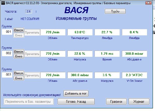

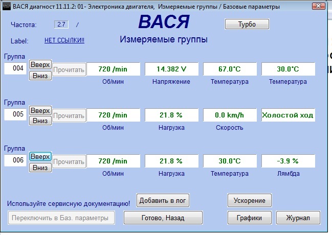

и вот измерения:
VW Passat B6 2.0 FSI BVY, Webasto+telestart, Bluetooth, RNS-510, TV Tuner, Камера заднего хода,

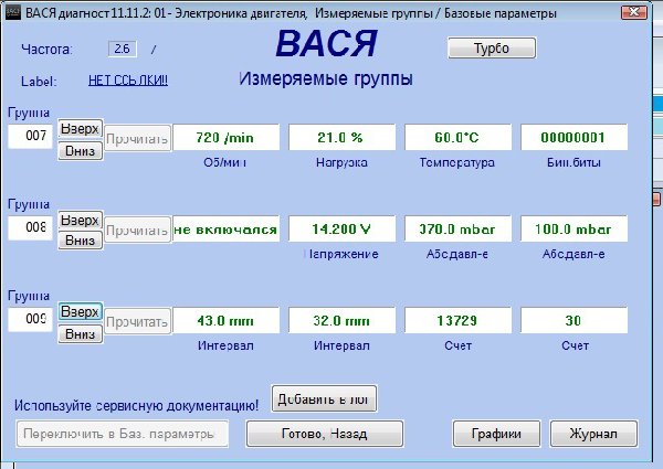

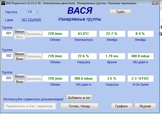

Сообщение Tristar-23 » 12 дек 2015, 23:22
и еще

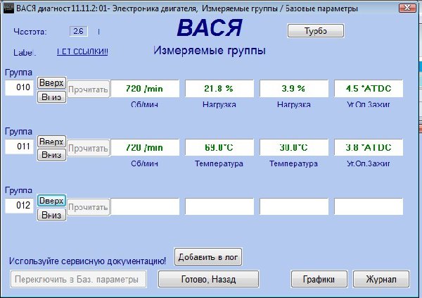

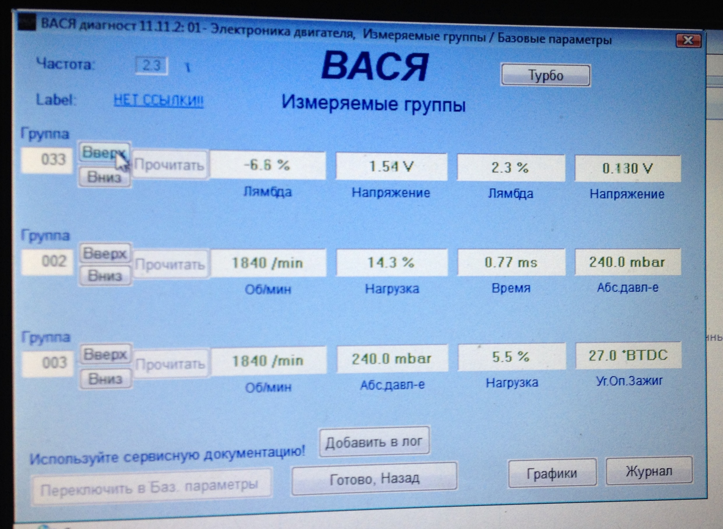

Сообщение Tristar-23 » 12 дек 2015, 23:23
и еще

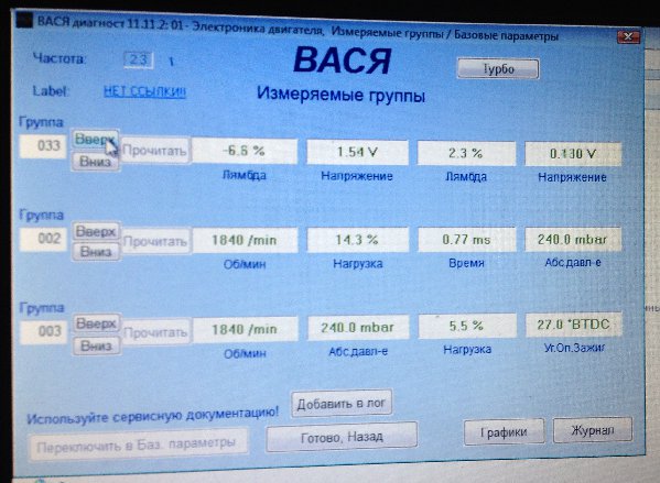

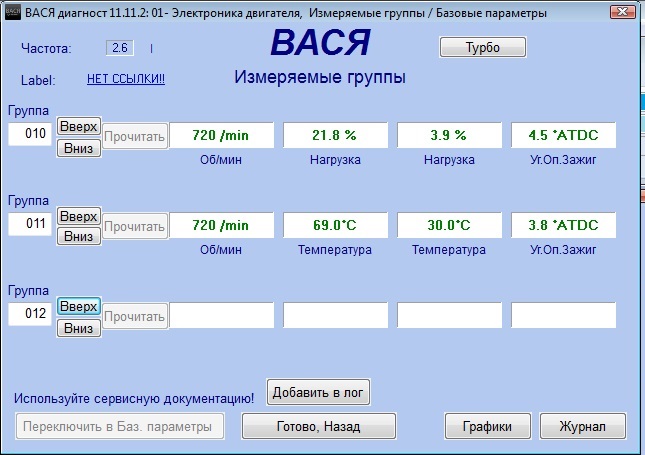

и еще

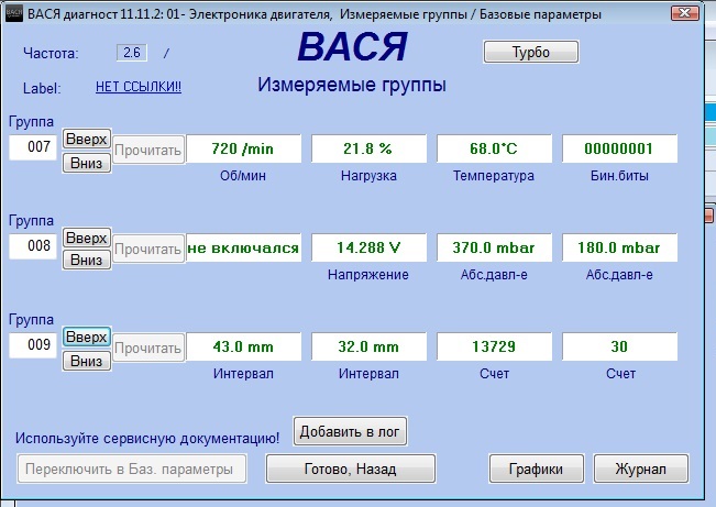

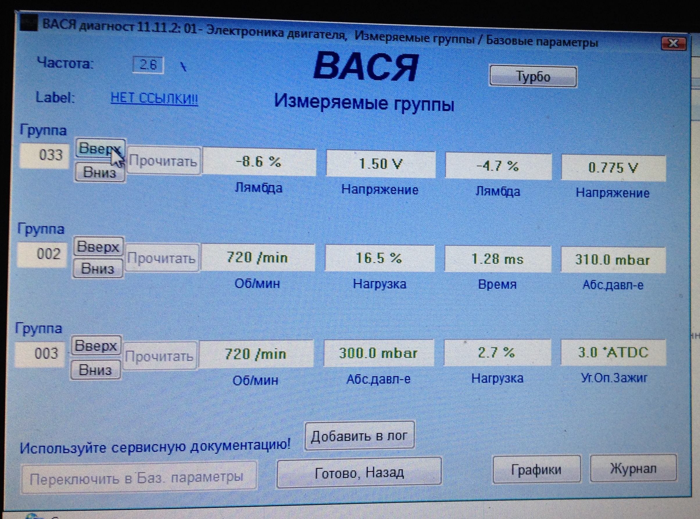

Сообщение Tristar-23 » 13 дек 2015, 09:59

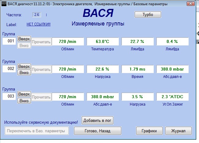

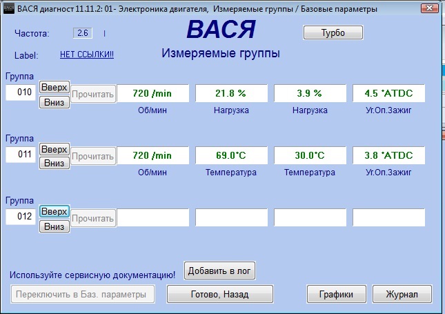

Ребят посмотрите мои сканы измерений по группам. Мне не нравятся показания первой лямбды. И почему когда ошибки сбрасываю то начинается колбасня двигателя, работает как припадочный.?

33 блок на холостых оборотах
33 блок

Re: Народ HELP, опять глохнет. BVY FSI. ПОМОГИТЕ.Скан ошибок тут
Сообщение Tristar-23 » 14 дек 2015, 00:10
33 блок на оборотах
