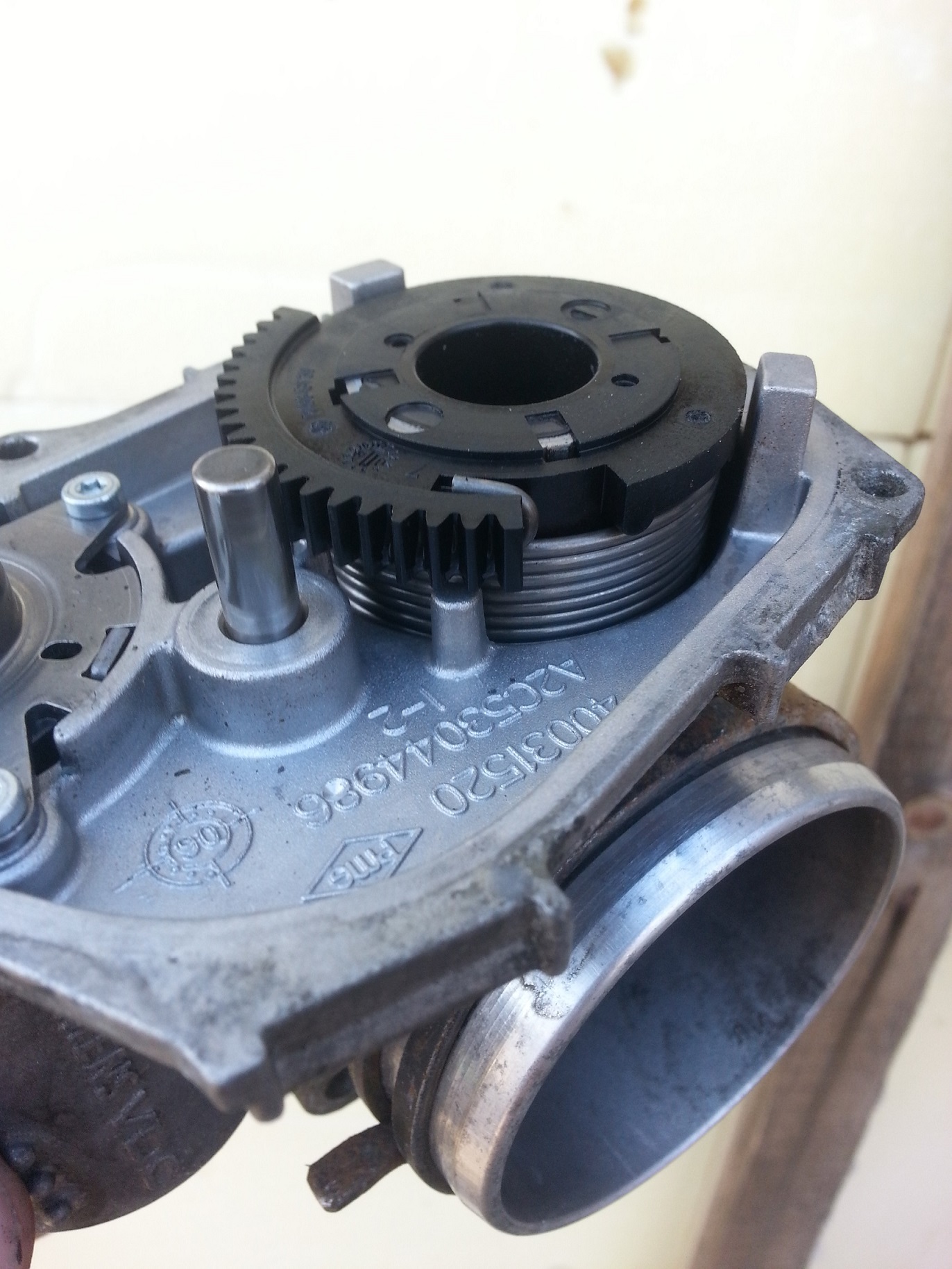

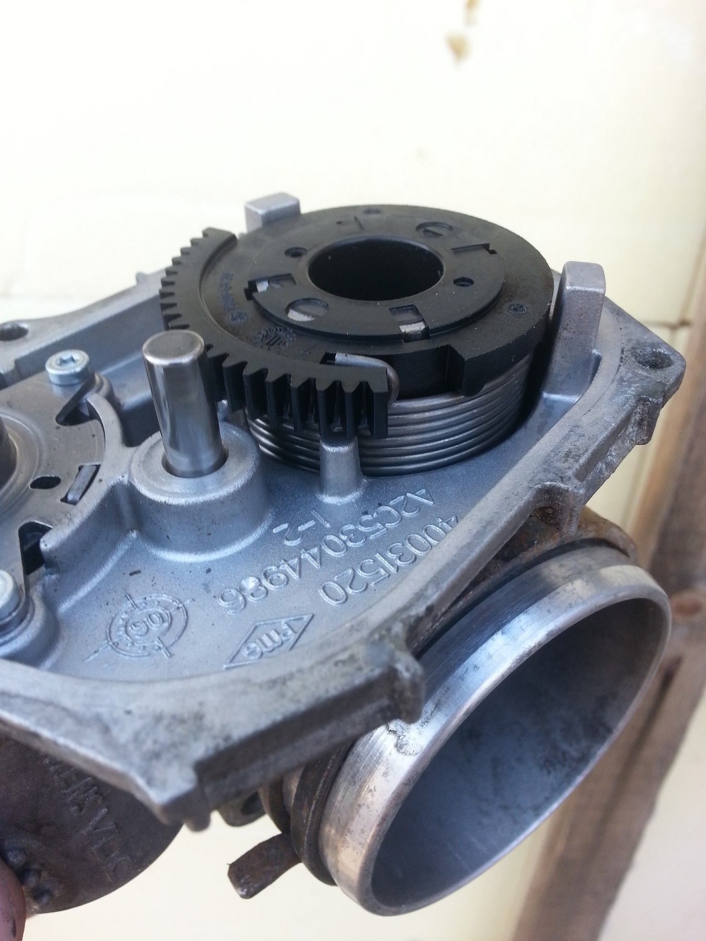

Снимаем черную крышку (внутри ее резиновая прокладка) отщелкнув металлические защелки и откладываем подальше. Видим белого цвета шестиренку. Пробуем поворачивая белую шестерню открыть дроссельную заслонку целиком и отпустить белую шестеренку. Заслонка должна вернуться в первоначальное состояние за счет срабатывания пружины – и как результат перекрыть подачу воздуха. Чего не происходит, заслонка заедает где-то на пол пути.
Берем уайтспирит (он же нефрас) и замачиваем на двое суток дроссельную заслонку в нем. Блок дроссельной заслонки надо ставить в уайтспирит чтобы она была погружена в нем полностью за исключение двигателя заслонки. Двигатель не мочить. В период данной процедуры покручиваем белой шестеренкой двигая заслонку и тем самым помогаем ее разработке.
После двух суток заслонка должна разработаться. Если этого не произошло – под замену. Номерок: VAG 06F133062B.
Как правильно работает дроссельная заслонка: Беремся за белую шестеренку, крутим ее до упора (открываем заслонку) и отпускаем. Заслонка должна вернуться в первоначальное положение за счет действия пружины, то есть перекрыть проход воздуха в патрубке. НО ! Заслонка не должна стоять строго перпендикулярно в патрубке, она стоит в нем под маленьким углом, до конца целиком не перекрывая весь патрубок. В таком положении она находится при выключенном двигателе, холостом ходе и при неисправном блоке дроссельной заслонки, позволяя двигаться автомобилю со скоростью ~ 30 км/ч. Таким образом сняв разъем с дроссельной заслонки, двигатель работает, но в аварийном режиме.
Подробнее : http://smanuals.ru/electronics-repair/e ... age=2#lnk6
Цитата: «Нижний механический ограничитель (в виде металлического выступа из металла возле черной полушестерни)
В этом положении дроссельная заслонка закрыта. Этот ограничитель необходим для установки исходного положения модуля управления дроссельной заслонки.
Нижний электронный ограничитель (на черной крышке контакт)
Определяется блоком управления двигателя и находится несколько выше нижнего механического ограничителя. При работе двигателя дроссельная заслонка закрывается до нижнего электронного ограничителя, чем предотвращается соприкосновение дроссельной заслонки с корпусом.
Аварийное положение
При обесточенном приводе дроссельной заслонки она посредством возвратной пружины перемещается в аварийное положение. В этом положении заслонка немного приоткрыта и допускается весьма ограниченное по возможностям движение автомобиля при повышенной частоте вращения на холостом ходу.
Верхний электронный ограничитель
Определяется блоком управления двигателя. Он не влияет на крутящий момент двигателя, поскольку лежит в зоне "волновых колебаний" дроссельной заслонки (положение полного открытия заслонки, при котором она немного вибрирует).
Верхний механический ограничитель (в виде металлического выступа из металла возле черной полушестерни)
Расположен над верхним электронным ограничителем. Он также не влияет на крутящий момент двигателя, так как лежит в зоне "волновых колебаний" дроссельной заслонки.»
3. Собираем Дроссельную заслонку. Я рекомендую смазывать все шестерни SILICOT ом. http://smazka.ru/production/silikonovye-smazki/silicot
Ставим черную крышку на свое место. Ставим назад металлические защелки.
Устанавливаем блок дроссельной заслонки на свое место.
Берем новую прокладку 036 133 073, устанавливаем ее и далее блок дроссельной заслонки.
Адаптация дроссельной заслонки:
Зовем Васю и :
1 блок-двигатель, далее-4 адаптация, далее 60 группа и пуск! В последнем окошке должно быть OK.
