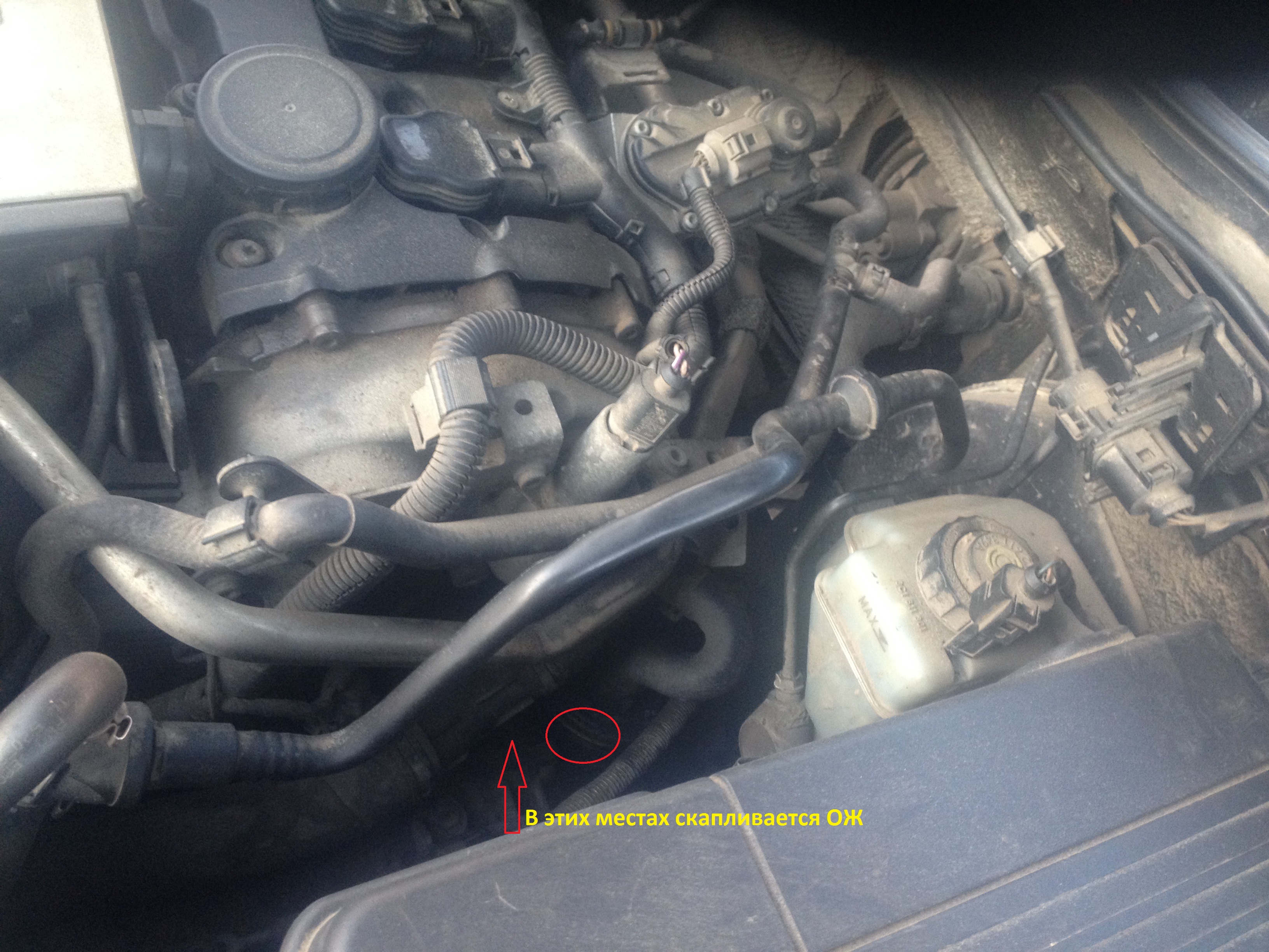

Добрый день.
Помогите, потихоньку уходит ОЖ, доливаю примерно по 100 мл. каждую неделю. Из замеченного мною (см. на фото),внизу на патрубке имеется конденсат ОЖ и чуть ниже скопление ОЖ, вот не могу понять или это патрубок под замену или в чем то ещё дело, если кто знает подскажите что за шланг (может номерок патрубка), или куда копать дальше.

Сообщение Lunatik359 » 22 дек 2015, 14:39
Там стоит тройник, это похоже болезнь наша, у самого такое же, подлезть туда проблемно, вот и думаю гадаю когда руки дотянутся поменять, у меня причем капать начинает только при - температуре.за всю зиму добавляю не более 500гр.
