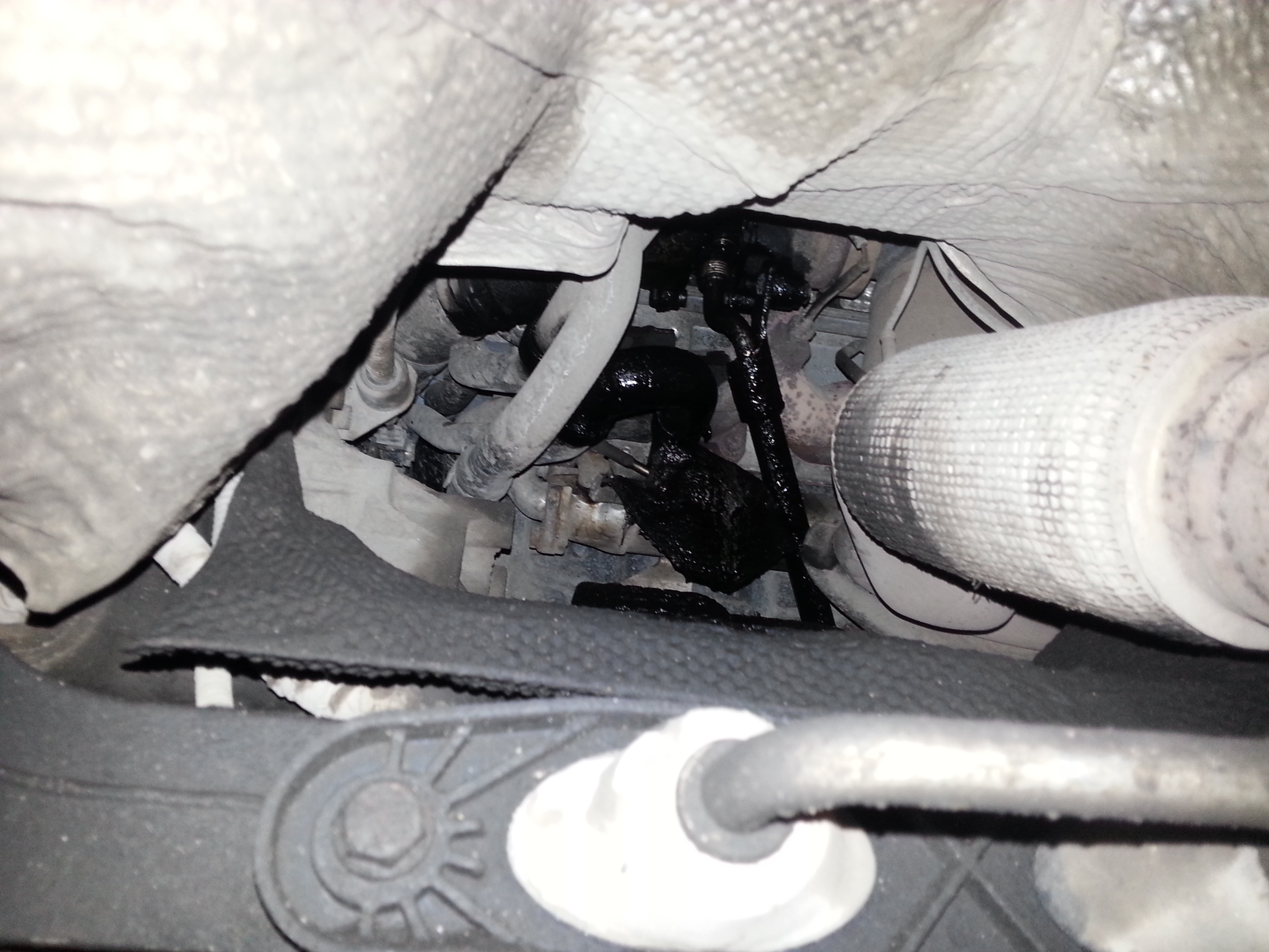

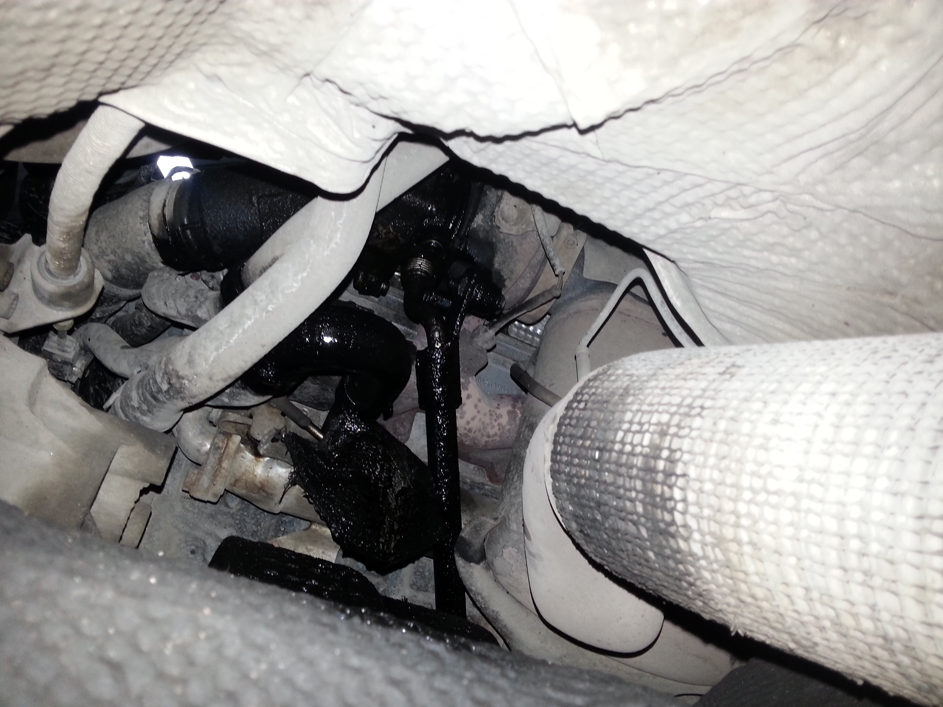

Сообщение VOFFKA35 » 06 янв 2016, 19:28
Вот такая картина снизу под турбиной. Откуда может так гнать масло? Есть подозрения что масляная подающая магистраль на турбину, но там все так плотно, что нихрена не разглядеть. Попробовал подтянуть гайку на штуцере на турбине, далась где то на четверть оборота. Может у кого было что то подобное?

Сообщение Яков » 06 янв 2016, 21:12
у моего клиента была именно подобное. Когда звонил по телефону, жаловался на течь и капли под машиной. Приехал - не капает. А он сам, оказывается, так же слегка подтянул штуцер.
Я бы посоветовал отмыть масло в этом месте, и следить, не появятся ли свежие следы,и откуда именно.

Сообщение VOFFKA35 » 07 янв 2016, 10:53
Праздники закочатся, заеду на мойку, отмою масло, буду смотреть.
Оно у меня похоже давно там течет. Еще с весны замечал, при резких разгонах, когда турбина начинает трудиться и соответственно нагревается, появлялся запах горелого масла. При поездке на юг летом по жаре, появился расход масла 0.5 литров на тыс. км и капли под машиной на стоянках. Стало прохладнее, расход масла прекратился.

Сообщение Alexanat » 14 янв 2016, 09:05
Мда уж.... Картина печальная блин. У меня конечно тоже сопливит турба, но далеко не так.....Как говорил неоднократно пашустик - "разминайте лопатник"!!!!

Re: Течь масла
Сообщение VOFFKA35 » 14 янв 2016, 09:36
Да не похоже это на турбу. Следы масла начинаются сверху турбины. Стыки патрубков все сухие.

Сообщение Alexanat » 14 янв 2016, 10:03
Хм... кто знает кто знает.... А как клапанная крышка себя чувствует?

Сообщение Volkov » 14 янв 2016, 21:37
VOFFKA35
Я свой мотор как смотрел... Найди у кого-нить эту популярную приблуду, селфи палку. Цепляй мобилку, включай запись видео с фонариком, желательно с норм камерой, и исследуй. На край этот дрын прикупить в ашане за 300 деревянных можно :)

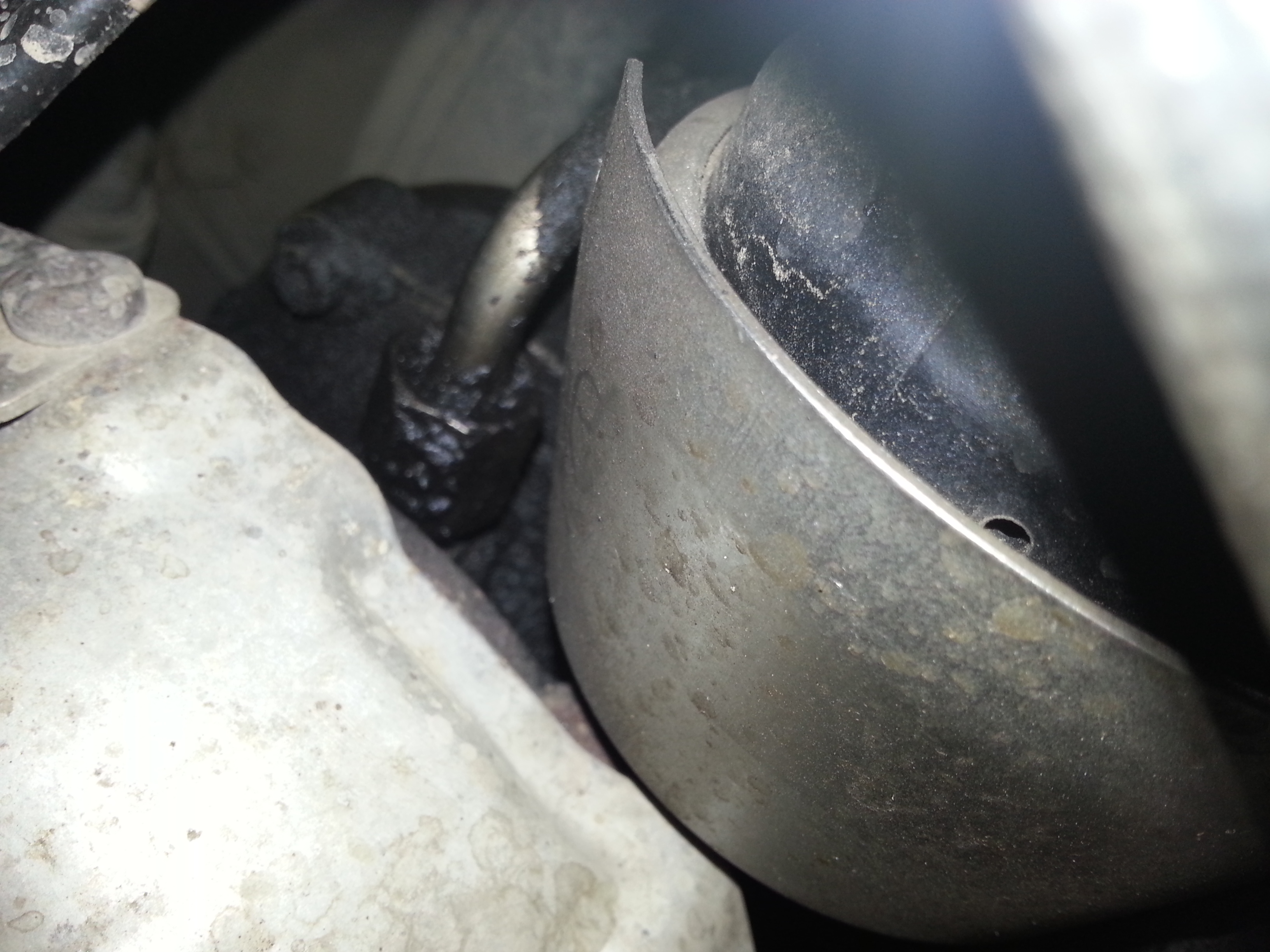

Сообщение VOFFKA35 » 24 янв 2016, 15:55
Все таки похоже верхний штуцер на турбине.

Сообщение В*Олег*В » 24 янв 2016, 16:26
У меня тоже сырилось (не так конечно). Вариантов несколько: штуцер сверху Турбы- подтяжка, соединение Турбы и сливного патрубка- замена металлической прокладки(протяжка мне не помогла), соединение сливного патрубка со славной магистраль (замена двух уплотнительные колец)+ у меня была трещина в патрубке от Турбы к интеркуллеру- оттуда тоже сифонило.
