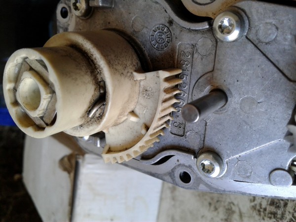

Сообщение Yellow bus » 08 авг 2017, 13:26
Вот беда, читал здесь,что слизывает зубья обычно на средней шестерне, а с это что можно сделать?
С Уважением. Сергей.
Yellow bus
Сообщения: 28
Зарегистрирован: 22 дек 2014, 13:08
Откуда: vw-bus.ru
Re: Клапан EGR
Сообщение Yellow bus » 10 авг 2017, 22:58
Форум мёртв!? Кроме темы про бухло! Где достать такую шестернею? И как она меняется?
