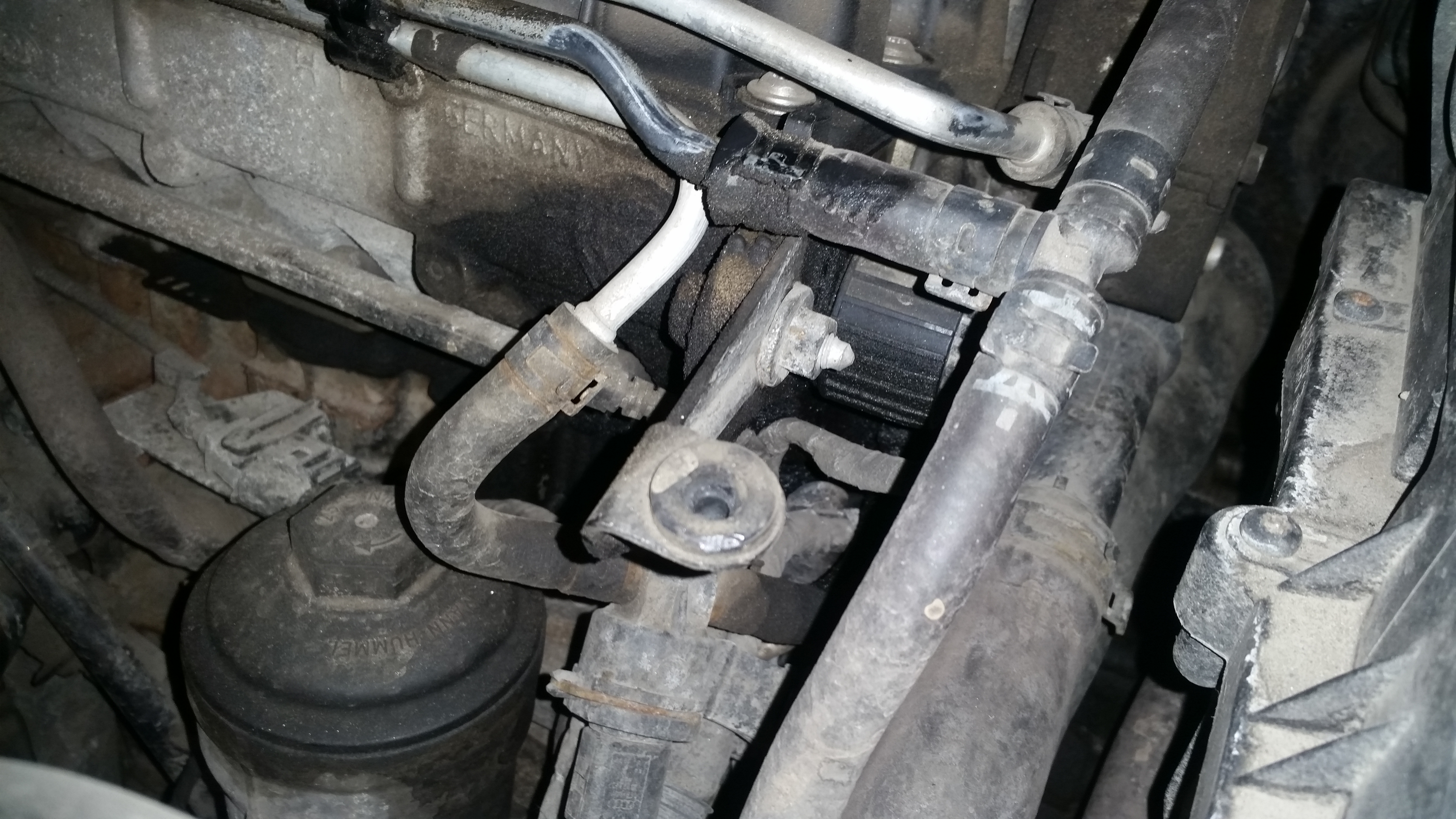

Машина тарахтела на холостых, когда решил немного добавить газа, заглохла и отказалась заводится. Спустя несколько минут все же завелась. Стартер бодро крутит.
Залез в моторный отсек и увидел масло. Подскажите откуда это течет, и к чему готовиться. Спасибо.
2.0 TDI, ВМР 2007, DSG6

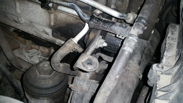

Сообщение aBitEvil » 15 янв 2016, 23:02
Вот немного под другим углом.

Сообщение werdv » 16 янв 2016, 04:49
Походу сифонит тандемный насос. Попробуй прокладку поменять. А солярой пахнет? Советую поставить на кромку уплотнитель будет движок чище.

Сообщение aBitEvil » 16 янв 2016, 07:00
werdv писал(а):Походу сифонит тандемный насос. Попробуй прокладку поменять. А солярой пахнет? Советую поставить на кромку уплотнитель будет движок чище.
Нет, запаха не почувствовал. Спасибо за идею. :)

Сообщение Daniliv » 16 янв 2016, 07:17
По мне так это из круглой фишки сифонет

Сообщение aBitEvil » 16 янв 2016, 10:01
Daniliv писал(а):По мне так это из круглой фишки сифонет
Вот мне и интересно что это за круглая фишка.

Сообщение El Gato » 16 янв 2016, 10:15
Проводка там идёт на свечи и форсы.

Сообщение Daniliv » 16 янв 2016, 10:17
На ВМР свечи снаружи

Сообщение El Gato » 16 янв 2016, 10:21
Не знал. Ну тогда только на форсы.

Сообщение Дизель616 » 16 янв 2016, 10:54
Было и у меня такое ,замена прокладки под тандемником все решила.

Сообщение Daniliv » 16 янв 2016, 11:08
Дизель616 писал(а):Было и у меня такое ,замена прокладки под тандемником все решила.
По фоткам особо не видно, насос или фишка, вообщем где то там.

Сообщение aBitEvil » 16 янв 2016, 11:50
Спасибо большое за ответы. Ближайшие пару дней все равно нет возмодности ремонтировать, вот пытался понять можно ли поездить эти пару дней.
Очень помогли.

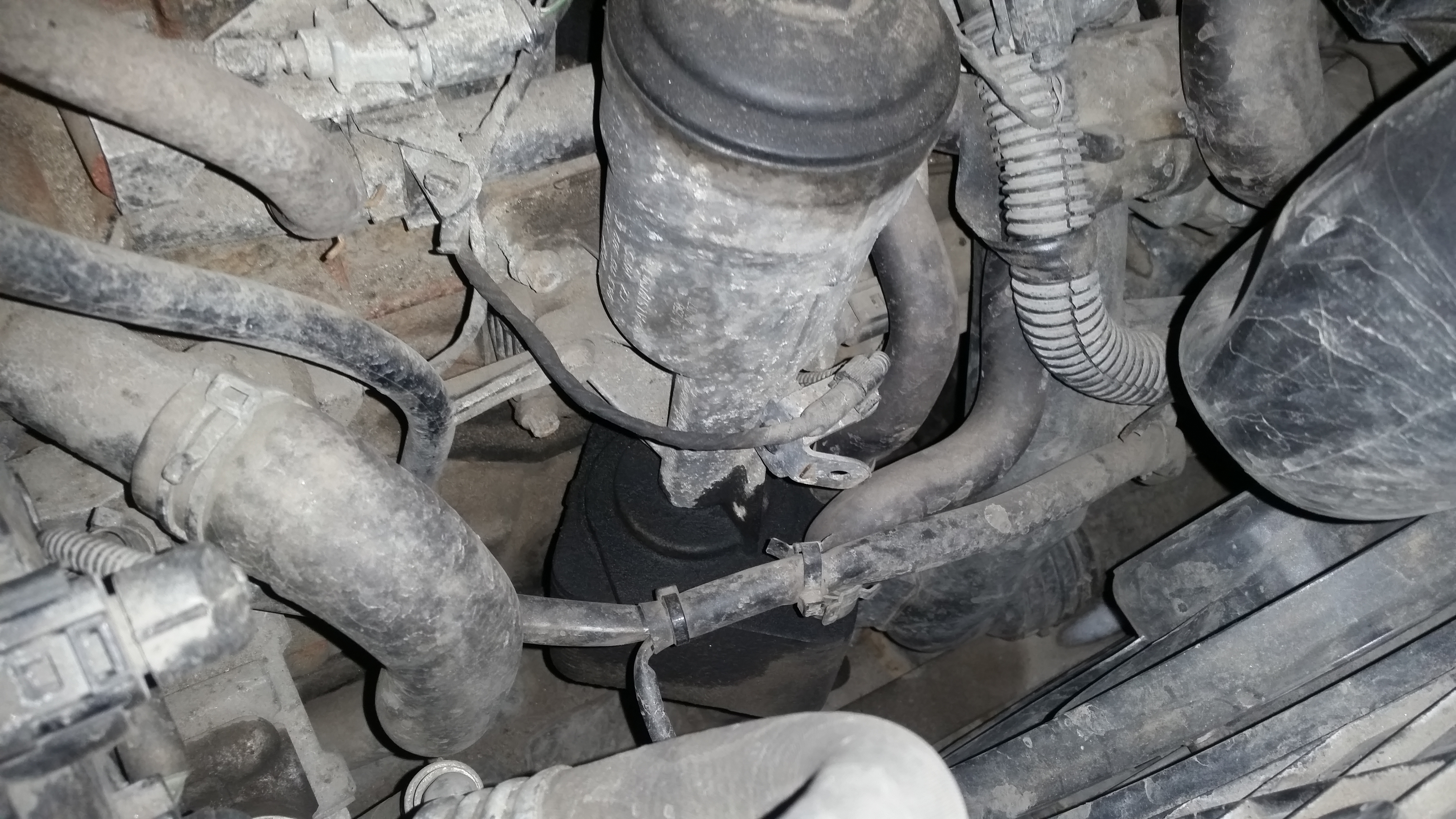

Сообщение aBitEvil » 16 янв 2016, 14:37
Знатоки, вот еще вопрос, а что это на фото, под корпусом масляного фильтра? Тоже все в масле, может сверху натекло, из района тандемника.
И еще, простите за глупый вопрос, но люблю все знать, а если не знаю, то спрашивать (для этого форум и существует, верно?). А какие функции и принцип работы у тандемника?

Сообщение Daniliv » 16 янв 2016, 14:45
Это радиатор охлаждения масло, тандемник топлива вакуумный насос

Сообщение andreiturturika » 17 янв 2016, 02:19
У меня такая же проблема
спасибо Димон178 подсказал номер детали кабель-канал(038 971 600), меняется только в сборе!
можно герметиком замазать, но я не буду рисковать куплю ее целиком!

Сообщение Daniliv » 17 янв 2016, 09:18
Не понимаю в чем риск, цена жгута 038 971 600
цена 4500= и выше

Сообщение Яуген » 17 янв 2016, 23:41
Я уже не раз писал, вы не первые у кого шлейф сочит. Мажьте герметиком и не парьтесь, сто лет ходить будет. :)
Мотор ещё поменяйте. ;)

Сообщение aBitEvil » 18 янв 2016, 00:04
Яуген писал(а):Я уже не раз писал, вы не первые у кого шлейф сочит. Мажьте герметиком и не парьтесь, сто лет ходить будет. :)
А какой нужен герметик? Там же большие температуры?

Сообщение Daniliv » 18 янв 2016, 00:09
Любой масло стойкий и высоко температурный.

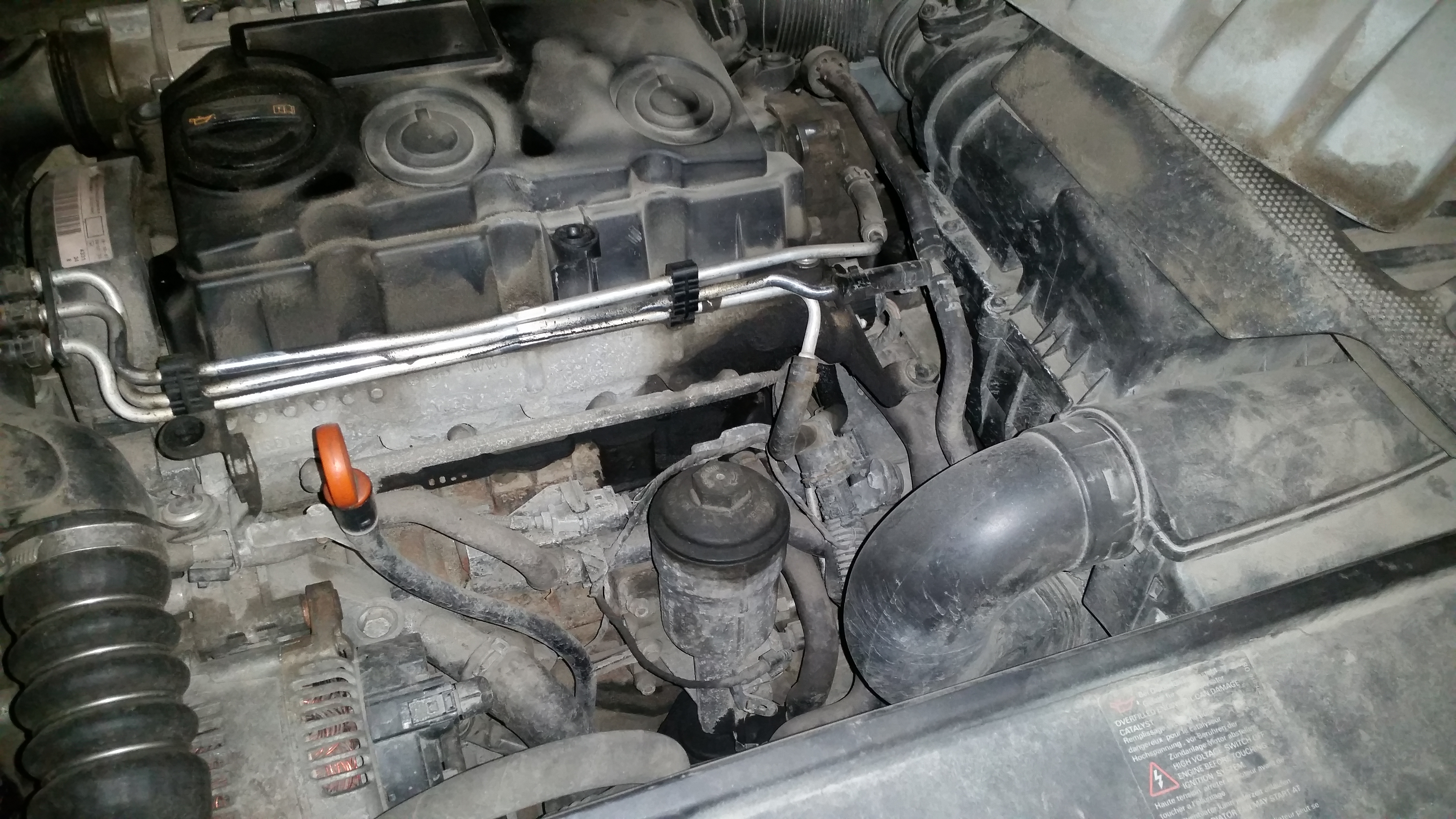

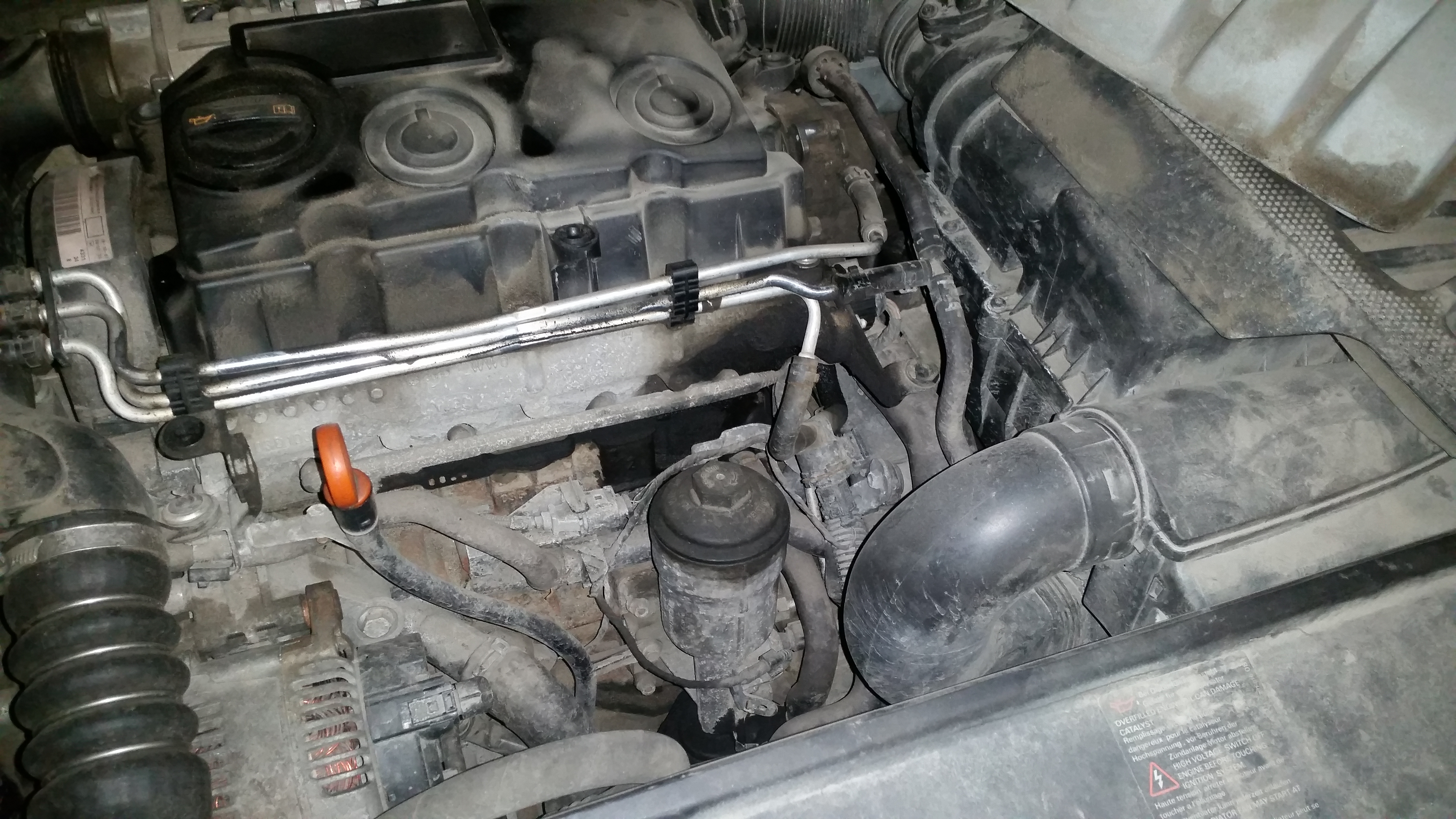

Сообщение kronul » 12 мар 2016, 00:15
Всем здравствуйте. Тема уже заброшена. Но все же, может поделитесь, как решили? Вроде у меня та же самая ситуация :( Двигатель - дизель, 2.0 ТДИ с насос-форсунками.
фото | +
и ещё, может кто подскажет, что эта за трубка? она была не пристёгнута до конца. и от туда тоже чуть чуть масло лилось

Сообщение aBitEvil » 12 мар 2016, 00:50
У меня это была проклалка тандемного насоса, ремонт вышел в районе 3 т.р.
