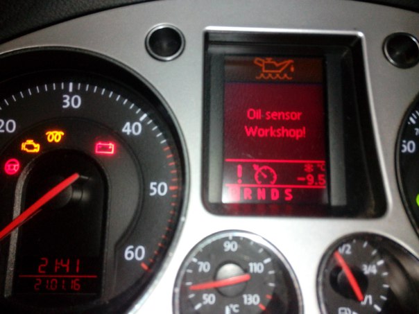

Горел чек, сканер выдавал какую-то ошибку с вихревыми заслонками, да и масло где-то уже пора было поменять....
Всё собирался со дня на день ехать в сервис.
Сегодня поехал на тренировку - всё ок, ехал с полчаса, припарковался, машина стояла 2 часа.

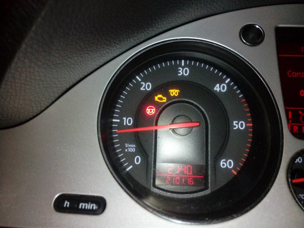

Вышел, завелся - замигала такая желтая спиралька. Что это такое не знаю, ну едем-то домой.
Думаю, доеду, а завтра в сервис. По пути остановился кофе выпить. Возвращаюсь, завожусь - к мигающей спиральке добавляется горящий красным кружок и страшные надписи на табло.
В добавок руль не крутится, вернее, крутится, но с огромным усилием.
По уму-то, конечно, бросить машину, а утром эвакуировать на сервис, но остановился в самом таком паскудном месте - до утра бы утащили 100%, а до дома пару км. Короче, доехал потихоньку.
Сижу, ищу похожее на форуме.
Глядишь, пока ищу может кто-то скажет что за беда такая это может быть....
картинки прилагаю))
машина у меня несколько месяцев, ничего еще толком не знаю, всю жизнь ездил на совершенно других машинах..
VW Passat Variant, 2009, 2.0 TDI, CBBB, DSG6, 170 л.с.

Масленка у него желтая, и ошибка по неисправности датчика уровня и температуры.

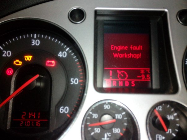

Сообщение Михаил Z » 22 янв 2016, 00:07
символ масленки желтого цвета появляется только на дисплее при включении, мигает и гаснет.
надписи "Oil sensor Workshop!" и "Engine fault Workshop!" тоже загораются на дисплее и гаснут.
постоянно горит красный кружок, чек (ну, он и до этого горел) и спиралька желтая мигает.
может когда АКБ менял что-то отлетело? но, правда, не далеко, но ездил же уже после замены какое-то время.....
