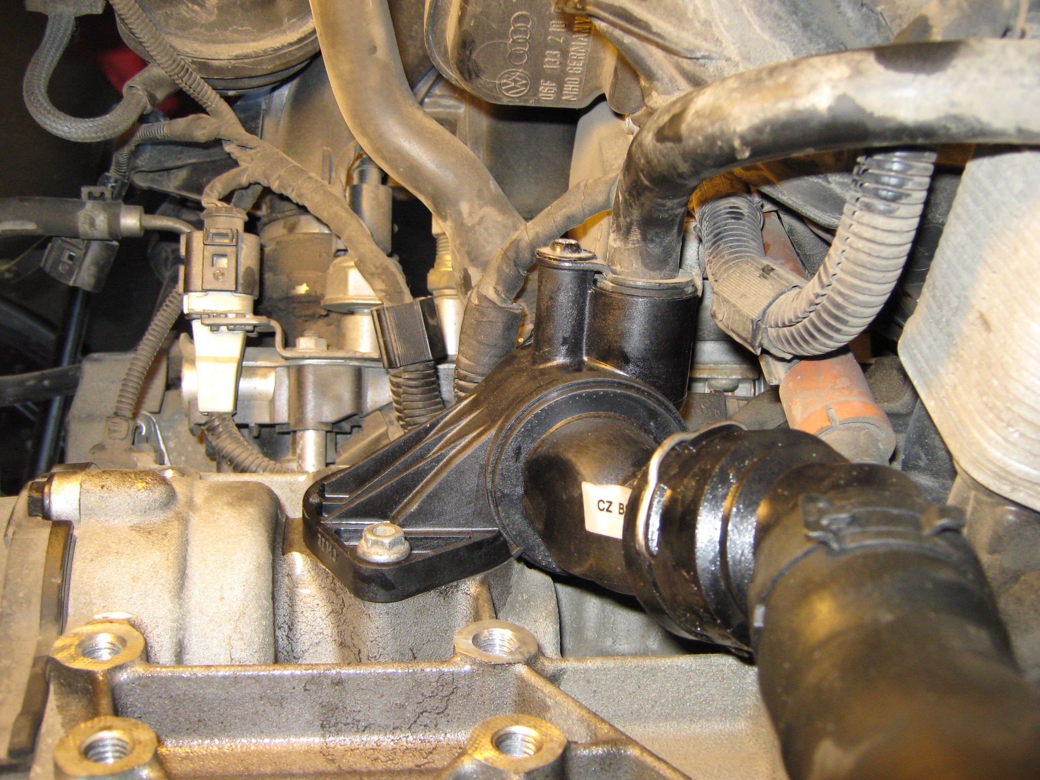

Passat b6 2/0 tfsi 200 л.с
может кто менял напишите как его снять или фото пожалуйста, я до него добрался т.е вижу его но снять не могу, стопорит куча патрубков и тд
вот такой стоит его видел

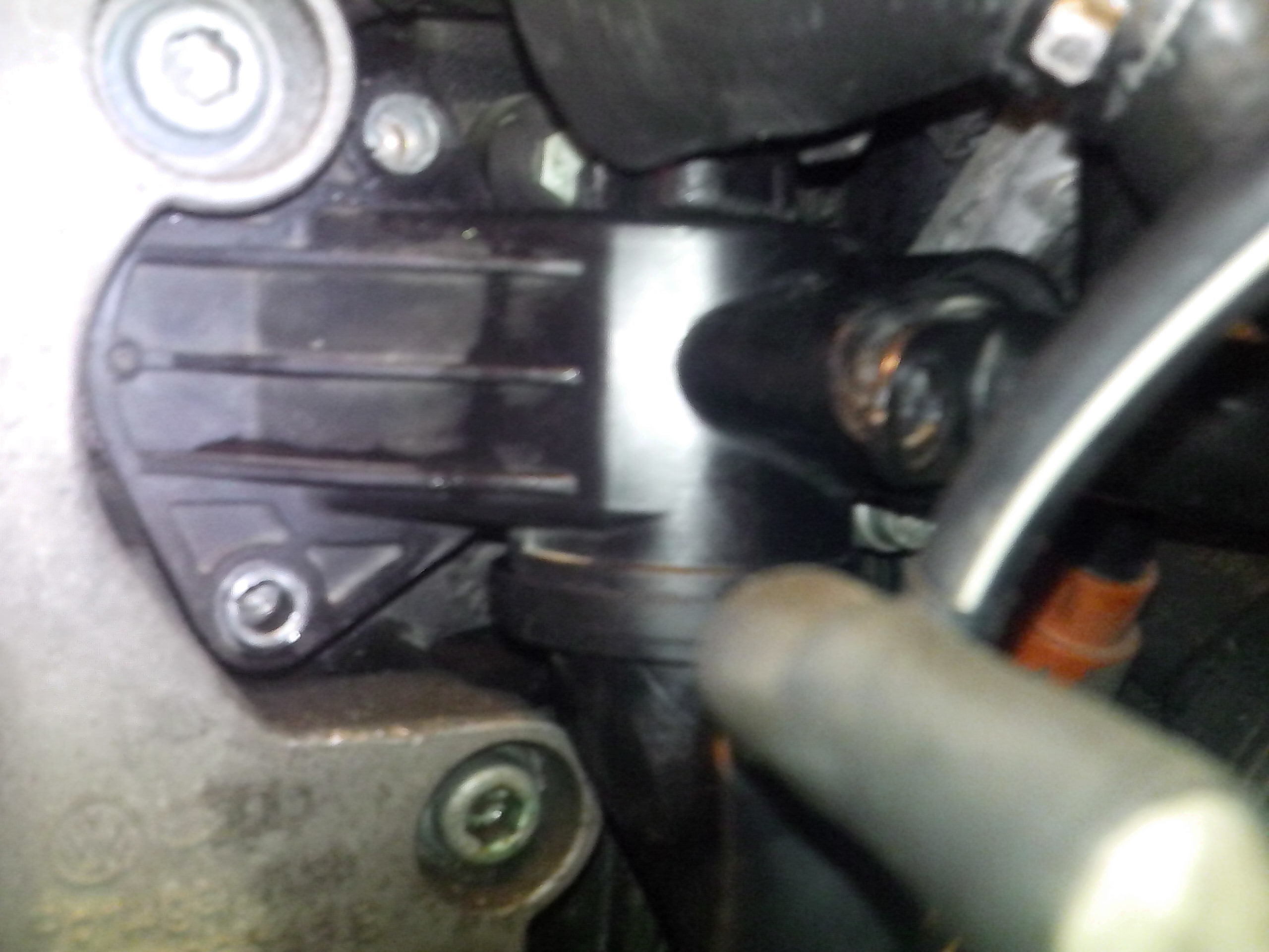

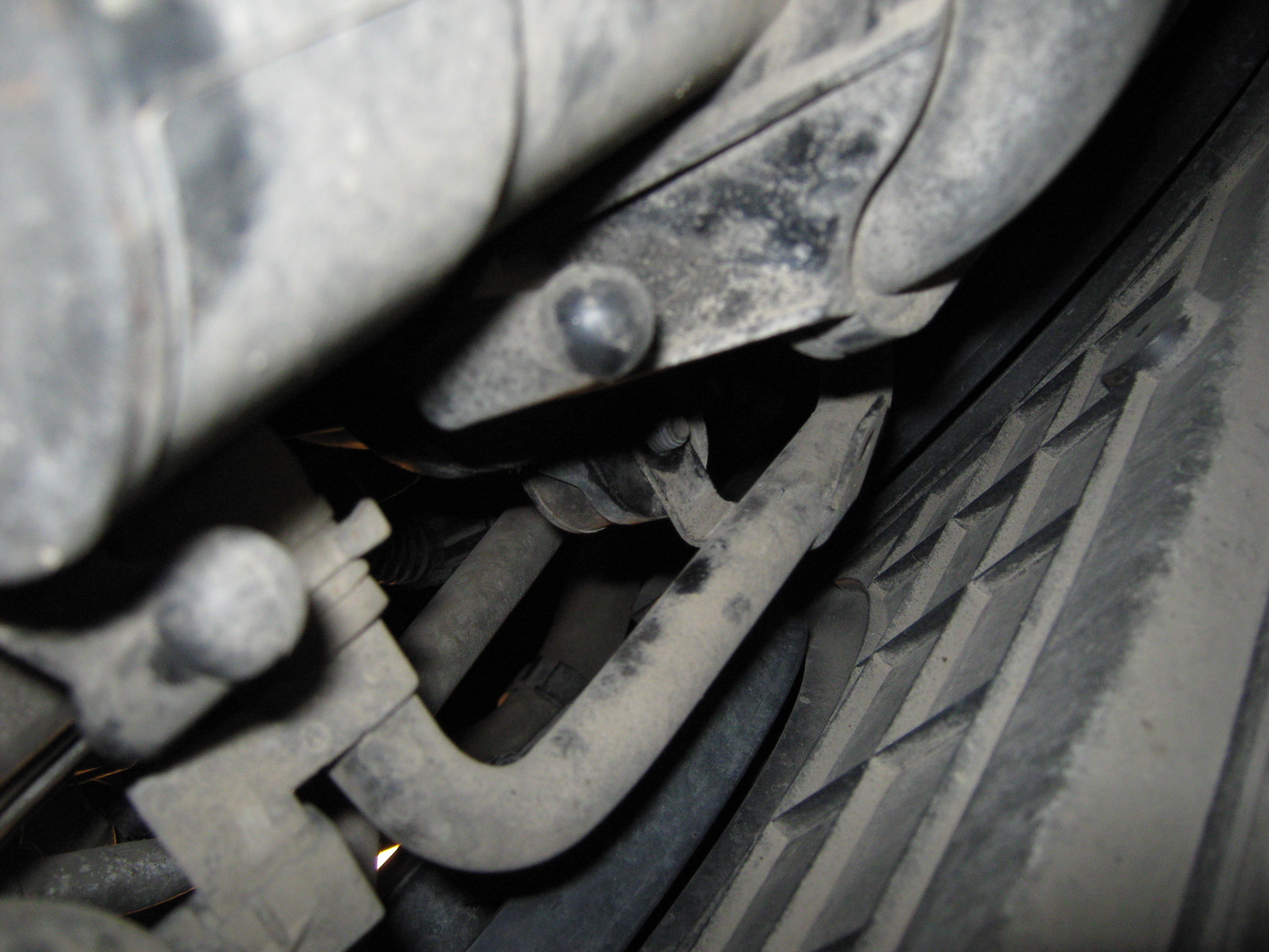

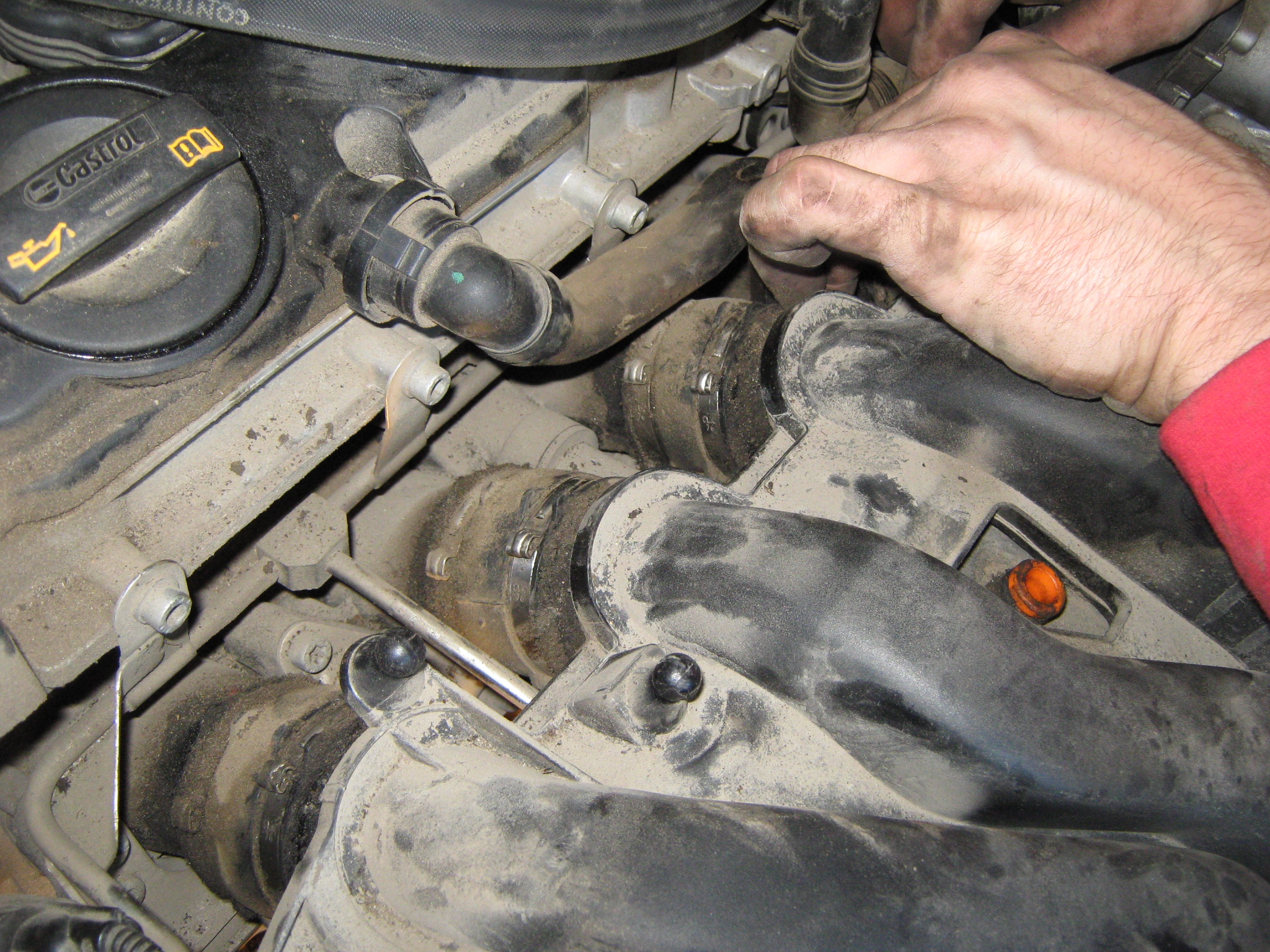

Сообщение roman1910 » 07 фев 2016, 11:25
Тоже менял на fsi, в 10.00 начал и в 23.00 закончил, ни как руки не доходят отчет сделать
не удается снять метал. трубу ,пока не разберешь пол машины
Остальные фото могу выложить но писать что то сегодня лень
потом открутить болты
надо снять вот эту хрень
вот эту трубку
В6 2.0 FSI 2007г BVY АКПП 6ст. Tiptronic, Подольск- Р301СЕ-190

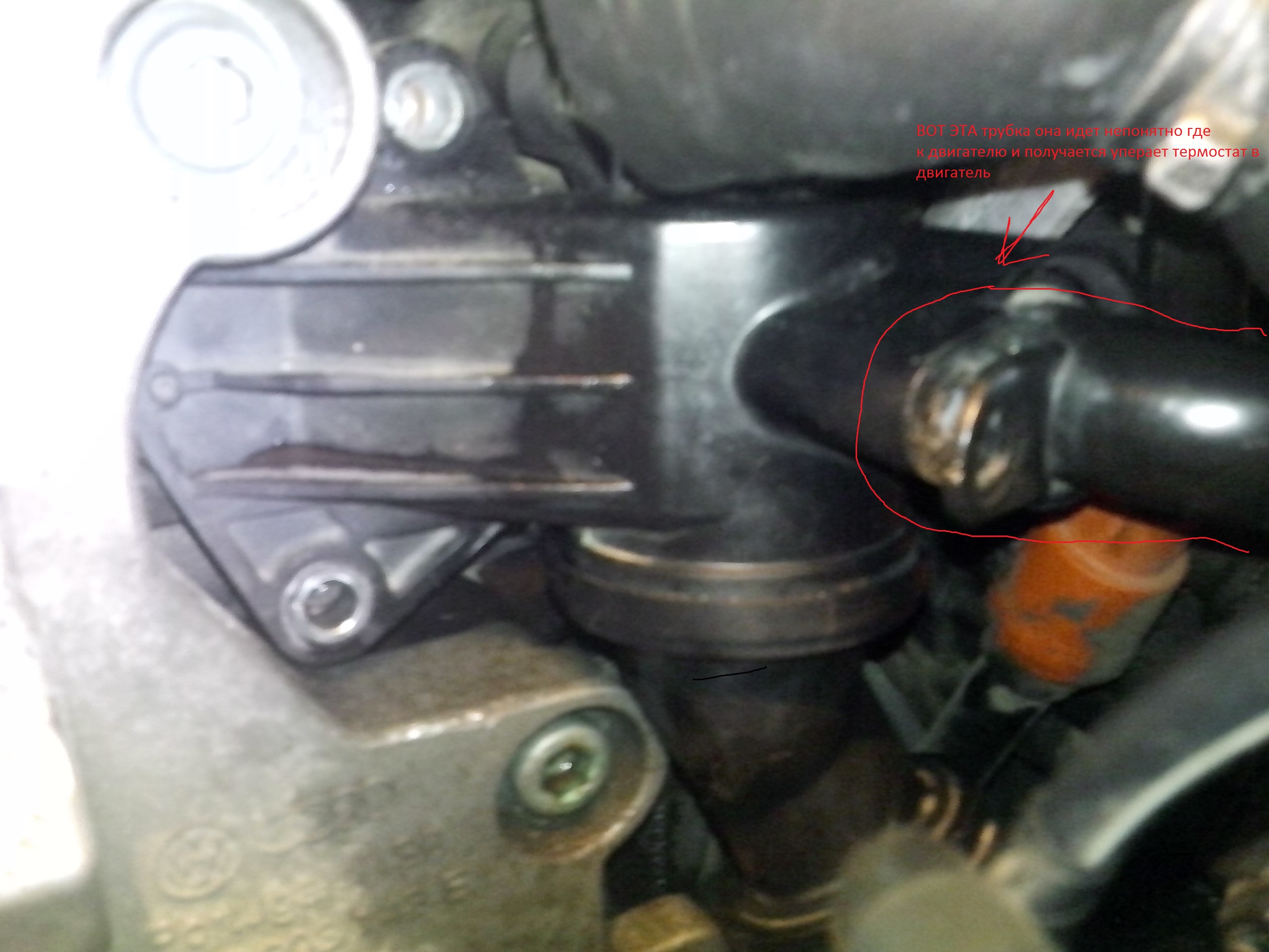

Сообщение mazuta » 07 фев 2016, 12:07

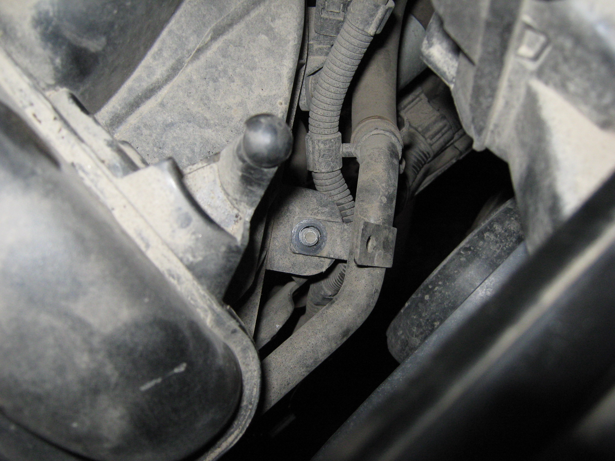

у меня такой но вроде стоит немного по другому тоже косяк с металической трубкой, она не дает вроде снять его он отошел от мотора но вытянуть его немогу, все оригинальное стоит хомуты хер снимаются)))
тоже с 10 до 19.00 пытался так и не снял его. ТОЛЬКО до сюда дошел мешает трубка металическая которая возле оранжевого колпачка

Сообщение mazuta » 07 фев 2016, 12:13
вот она трубка и она походу длинная и идет невидно куда
вот это трубка

Сообщение roman1910 » 07 фев 2016, 12:17
надо гайки открутить и патрубки снять с ракушки(вроде так она называется) тогда все получиться, я же выложил 3 фото

Сообщение kolia952 » 08 фев 2016, 10:42
там трубка эта крепится на двух болтах к телевизару и на одном к блоку цилиндров-вот ее и надо открутить.
