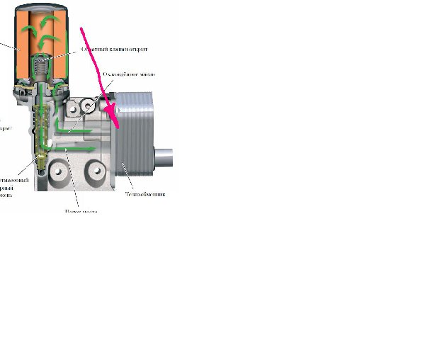

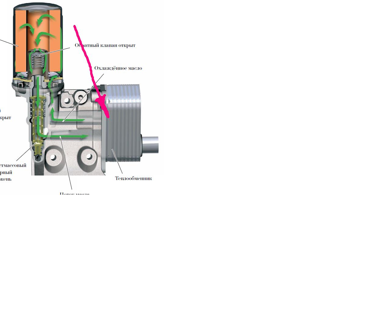

Сообщение andrei7077 » 17 фев 2016, 16:32
см.фото
.JPG
Теплообменник смотрите

Сообщение Kochanovol » 17 фев 2016, 16:39
andrei7077 писал(а):см.фото
Андрей опередил! :D
Охлодитель масла(теплообменник) на опрессовку.
Бывает еще из-за худой прокладки ГБЦ.

Сообщение aletar » 17 фев 2016, 16:45
Ок. Если я правильно понял то стрелка указывает на то место куда нужно обратить внимание. Но вот только как раз 2 дня назад, именно в этом месте меняли прокладку.

Сообщение andrei7077 » 17 фев 2016, 16:49
aletar
значит криво поменяли или сам обменник дырявый
