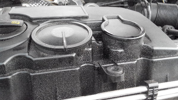

что-то я рылся по форуму так и не понял. Кто-то смог сделать профилактику/чистку ВКГ?? Вчастности по движку ВМР. Постоянно вся маслянной испарине, начинает напрягать. Читал на Драйве, в дизельный СЕат какой-то маслоулавливатель ставили. Если внутрях стоит какая-то сетка, то при пробегах поидее должна подзабиться

В смысле постоянно в маслиной испарине?????

как на фото, помою, а через месяц снова вся запотевшая. Притом с сапуна дует нормально, не забито.

В общем: потеть она как бы не должна! Причины....ну не знаю, как вариант плохо притянута, алес прокладке этой крышки, не герметична сама крышка, ну или либо засекает откуда нибудь из другого места. А по профилактике - либо попробывать замочить в растворе(тут есть темы подобные), либо купить новую....

не прокладка точно, там сухо. Такое впечатлени, что испарина от больших заглушок. В принципе была мысль заквасить крышку в какой-то емкости с каким-то моющим. Прийдет тепло, подумаю об этом плотнее

Если от заглушек - то крышка не гермитична получается... Как бы напрашивается ее замена.
