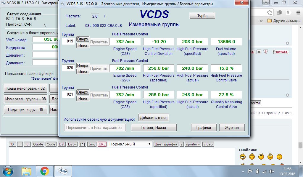

Ошибка по иммо появляется редко. 1 из 10-20 раз при попытке завестись глушит авто)) На второй раз заводится и нет проблем. Закономерность не понял)
Через неделю спиралька стала появляться каждый день. При этом, после появления спиральки машина едет, АКПП переключается - только не подключается турбина. Медленный разгон, тихая езда в правом ряду, никаких маневров)

Как видим, появилась ошибка по наддуву.То ли отдельная тема, то ли как...
Дальше через неделю спиралька стала загораться сразу при включении до завода двигателя.
Поменял топливный фильтр. Стакан чистый, фильтр старый почти новый). Насос в баке слышно как работает вроде.

После вылезла ошибка Сигнал датчика высоты/датчика давления наддува. Последняя появившаяся: Давление топлива в рампе слишком высокое.

На холостых 232-280 скачет.

Сообщение DEMONstr » 13 мар 2016, 22:03
Илья Андреич писал(а):P.S. скрин проверки N276 могу только завтра скинуть если надо!
Скинь, если не трудно!

В давлению вроде уклывается в параметры! на окошко наводил? смотрел пределы?
Скрины скину! Не трудно!

Сообщение DEMONstr » 13 мар 2016, 22:15
Илья Андреич писал(а):В давлению вроде уклывается в параметры! на окошко наводил? смотрел пределы?
В окошке пишет 200...
Но спираль загорается с ключа сразу(

Сообщение Илья Андреич » 13 мар 2016, 22:22
там и MAX должен быть вроде 320 если не ошибаюсь! хорошо а если завести прогреть, удалить ошибку, сразу спираль загорится?

Сообщение DEMONstr » 13 мар 2016, 22:45
Volkov писал(а):http://b6club.ru/viewtopic.php?f=3&t=24932&hilit=Тнвд+cbab
Походу та же проблема с клапаном N276 и/или N290.

Сообщение DEMONstr » 13 мар 2016, 22:55
Илья Андреич писал(а):там и MAX должен быть вроде 320 если не ошибаюсь! хорошо а если завести прогреть, удалить ошибку, сразу спираль загорится?
Машина прогрета 90С.
В 20, 21 группе окошко пишет, что должно быть 200 - 350 bar, скачет от 248 до 288, вроде норм.
В 19 группе должно быть 250-300, у меня пляшет от 224 до 256.

Сообщение Илья Андреич » 13 мар 2016, 23:17
какое окно? 2-ое?

Сообщение DEMONstr » 13 мар 2016, 23:19
На скрине 1 ряд 3-е окно.

Сообщение Илья Андреич » 13 мар 2016, 23:23
вообще-то specified это требуемое значение! а не фактическое!

Сообщение Volkov » 13 мар 2016, 23:40
Илья Андреич
По разбросу у него нормально. Это у меня было 185-320 на хх.. мне кажется червь в проводке сидит..DEMONstr
Актуатор проверяем так, снимаем крышку с двига, у дворников после мотора он родимый, щупаем трубочку, которая напрямую упирается в клапан управления геометрией турбины n75, отсоединяем, ртом создаём вакуум, по максимуму, затыкаем языком, держит? Хорошо, спускает? Печально. Может подклинивает n276... но тут посложнее определится...
