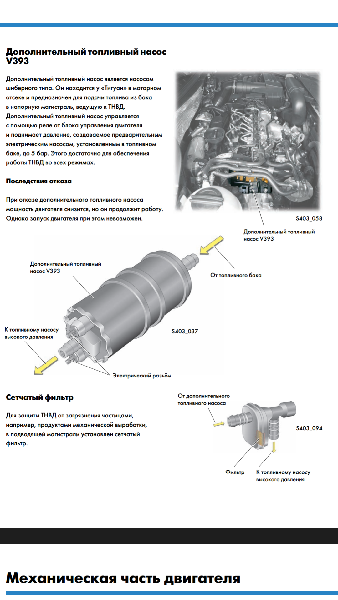

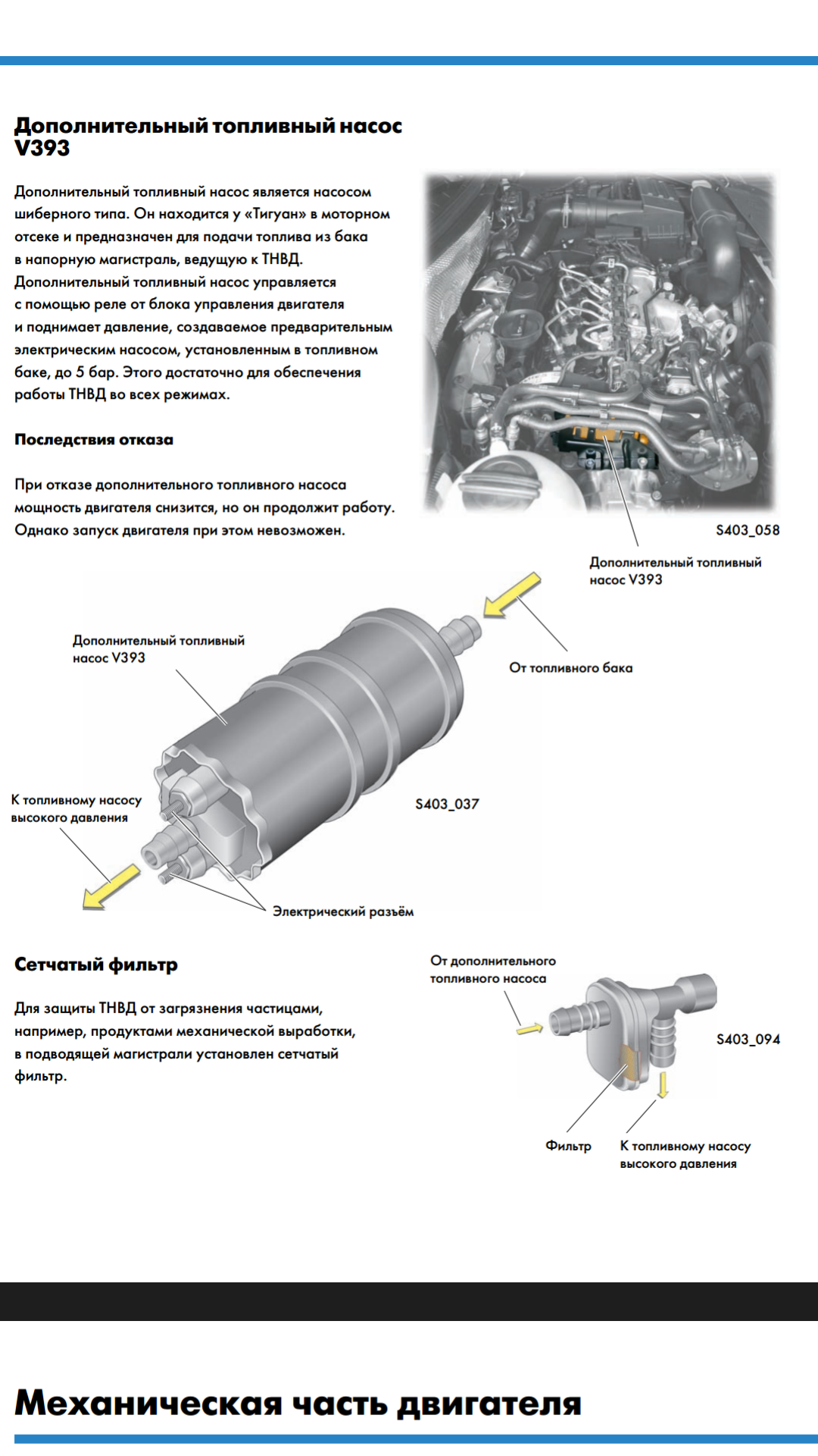

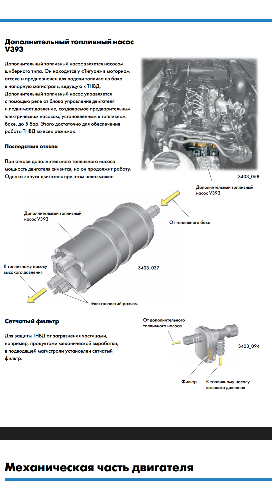

Сообщение Volkov » 10 апр 2016, 13:17
vodila91
Надо бы топливные насосы потестить.
Там либо кто-то давление не создаёт, либо воздух в системе.
На потерю компрессии не похоже..

Сообщение vodila91 » 10 апр 2016, 18:09
[quote="Volkov"][b]vodila91[/b]
На потерю компрессии не похоже..[/quote]
На насосы не похоже, можно ездить так весь день и все будет норм, или возьмёт и не заведётся с первой попытки а со второй как буд то ни чего не было.
Если бы дело было в компрессии то и на холодную проблемы были бы.

Сообщение Volkov » 10 апр 2016, 19:05
vodila91 писал(а):
Volkov писал(а):vodila91
vodila91
Я говорю про тот насос, который у расширительного бачка. Можно для начала, померить давление, желательно в момент проблемы.
