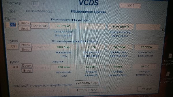

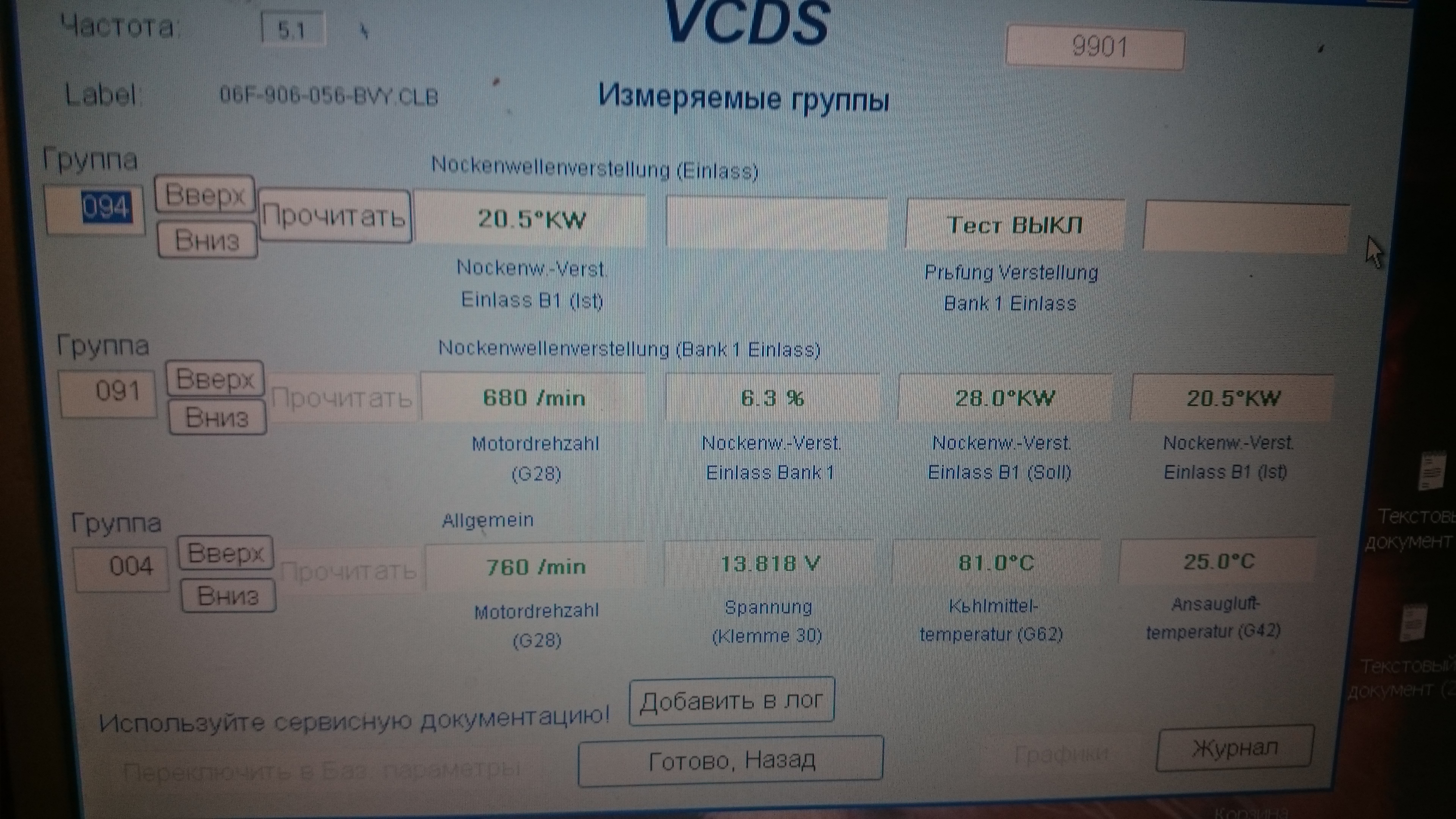

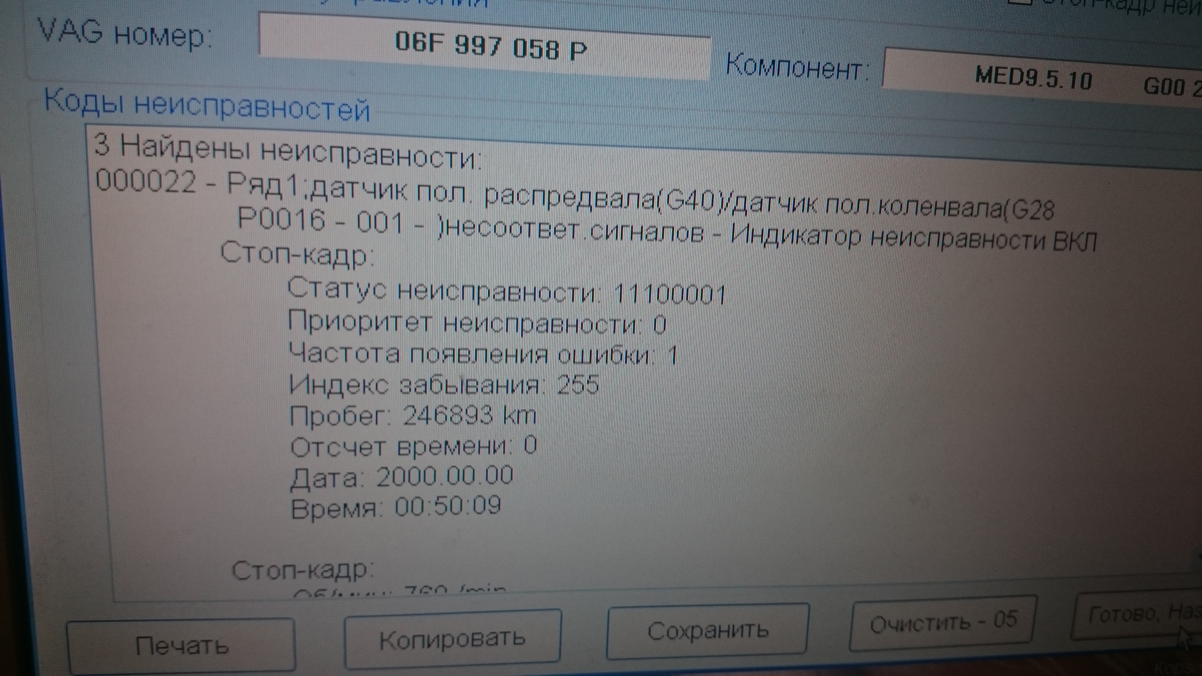

Всем доброго времени суток. Двигатель работает не ровно. Буд-то потергивается. На панели приборов загорается чек и двигатель начинает работает ровнее. Отключаю питание на лямбу, начинает работать лучше. Коды ошибок показаны на фотке.
Что делать?
Всё произошло после обрыва грм. Шпонка нафазе регулятора цела. Валы выставлены по шаблону, метки коленвале и распредвала совпадают.

Ushade писал(а):Всем доброго времени суток. Двигатель работает не ровно. Буд-то потергивается. На панели приборов загорается чек и двигатель начинает работает ровнее. Отключаю питание на лямбу, начинает работать лучше. Коды ошибок показаны на фотке.
Что делать?
так все же написано: или 28й или 40й датчик,предварительно проверить проводку на датчик коленвала(вдруг ремень там навредил)
