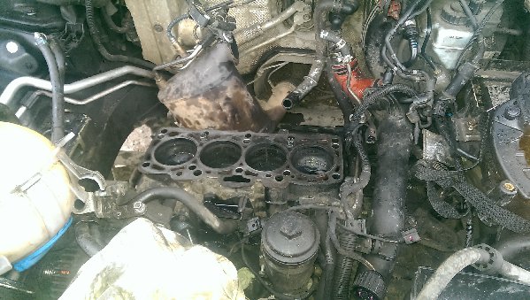

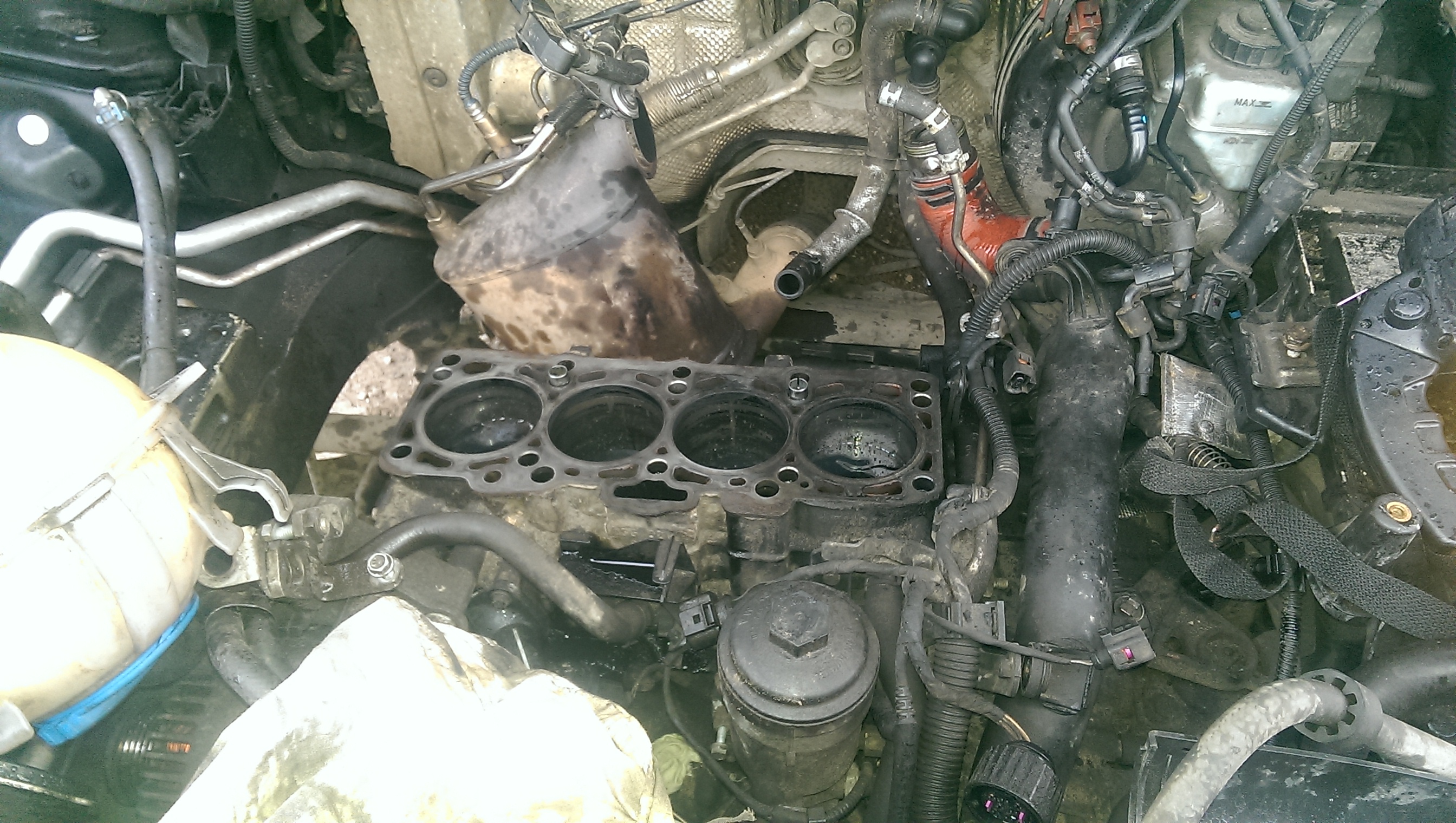

На следующий день скачал мануал и сразу поржал над ним. Все двигатели как двигатели. Отсоедините то, снимите это... А мой BMP - первый пункт: СНИМИТЕ ДВИГАТЕЛЬ С АВТО!!! Немцы блин. Я закрыл мануал, закатал рукава и в бой. Быстренько отсоединил разные шланги, патрубки, скинул ремен ГРМ, слил ОЖ, снял опору, отсоединил сажевик, снял крышку ГБЦ. Дальше надо было снять впускной и выпускной коллектор. Вот тут-та собака и зарылась. Я целый день еб...ся с 3 болтами, никак не подлесть. Да еще погода (все делал на улице на коленках) то снег, то дождь, то град, то солнце. под конец второго дня ремонта я плюнул, открутил от чугунного блока трубку подачи масла в турбину, открутил 10 болтов ГБЦ и .... с помощью лома и какой-то матери выдернул башку с коллекторами с турбиной с бензонасосами и валом с авто. Вес всего этого сбора по ощущениям чуть легче жены)))

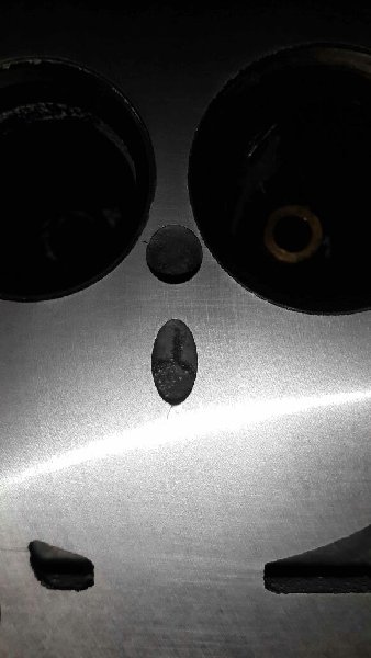

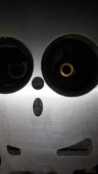

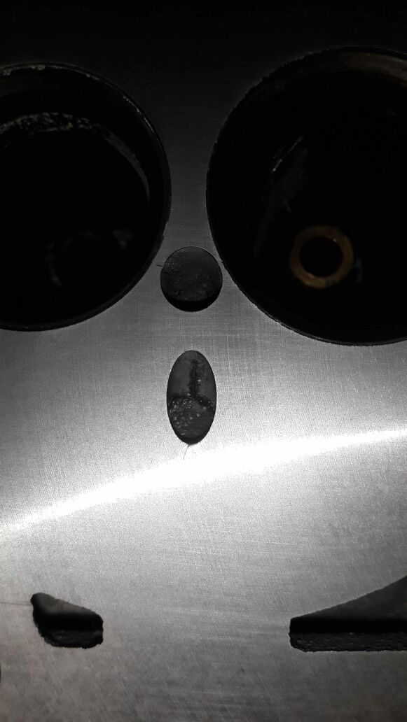

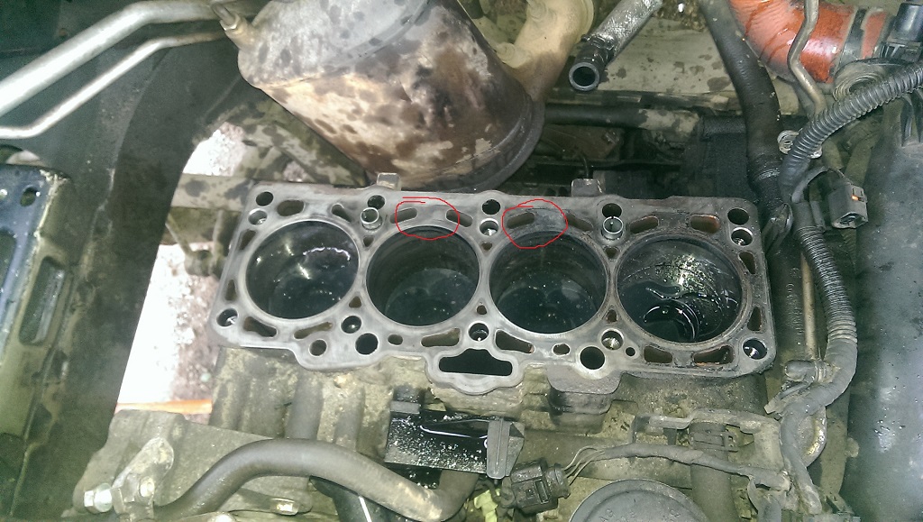

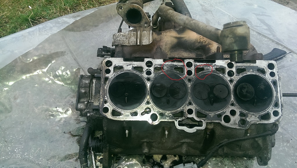

Оказалось Пробило прокладку 2 и 3 цилиндра

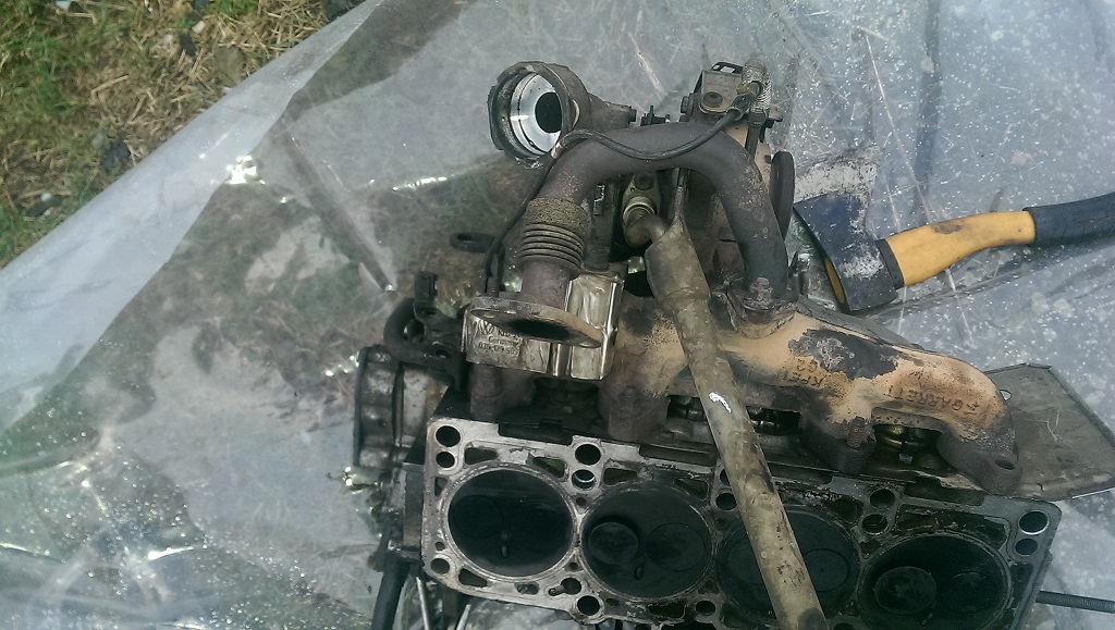

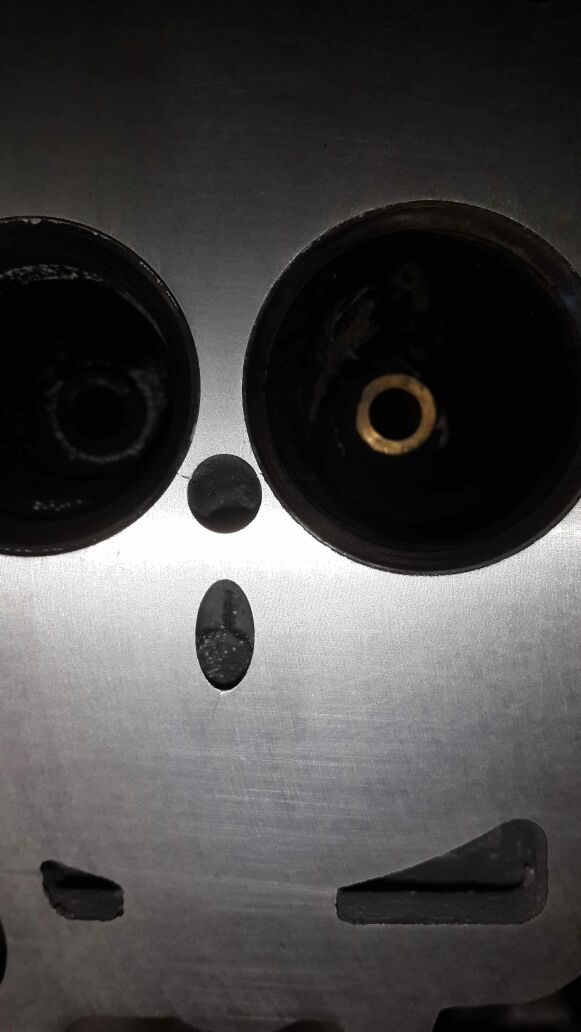

Замерил длину болтов, оказалось 3 болта с этой стороны визуально длиннее на 1-1.5 мм! Внимательно осмотрел блок и голову, трещин вроде не заметил. Все плоскости прошелся шкуркой 250. В цилиндрах и на клапанах никакого нагара вообще не было, только как пыль, пальцем протираешь и все.

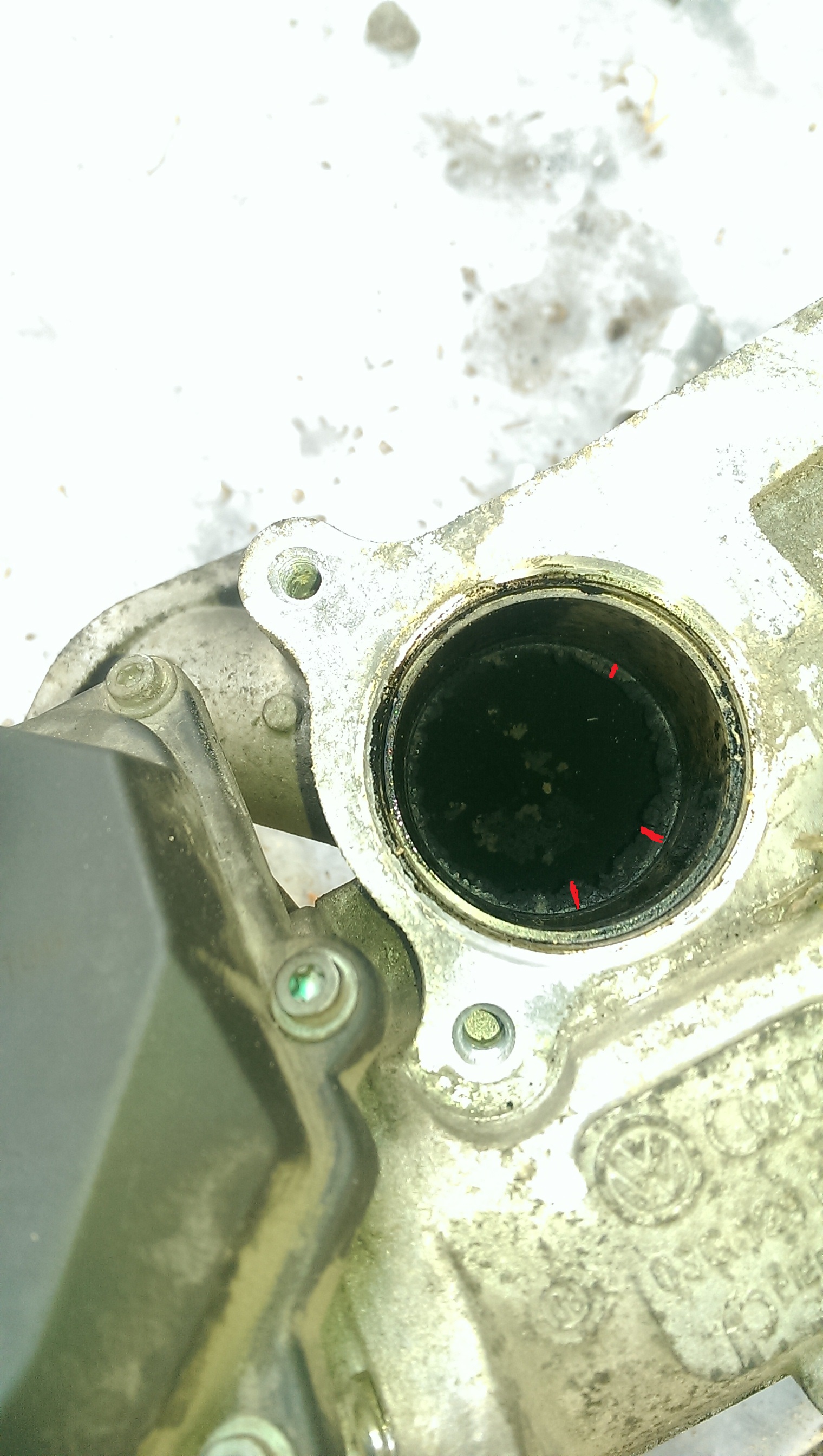

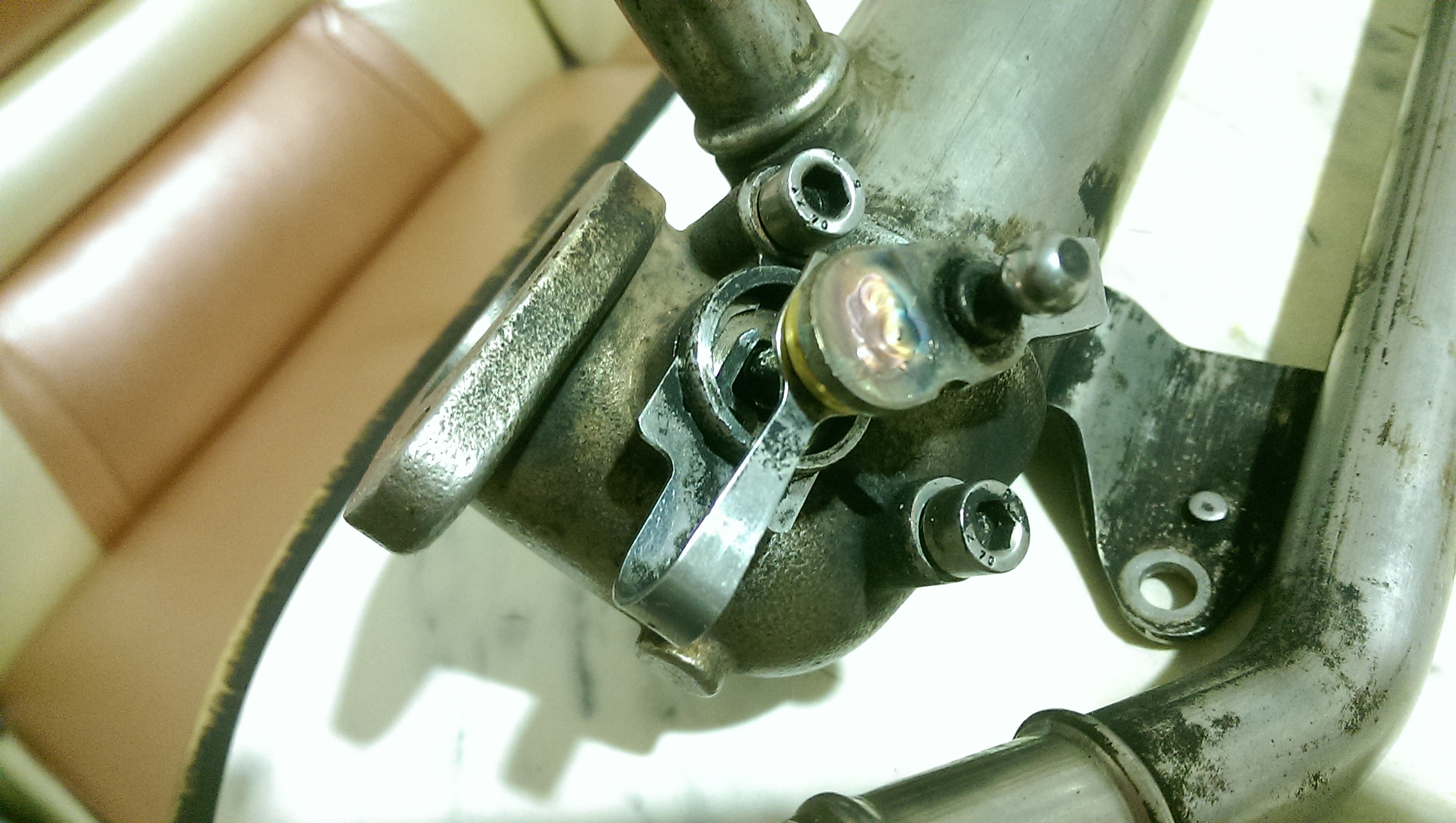

Снял радиатор ЕГР. Как и у всех прокладки вообще не было. Просто сквозняк). Отдал отцу на завод, токарь за пол часа выточил новую прокладку из латуни, меди не нашел. Сточил расклеп на поворотном язычке, снял его, поставил новую прокладку и приварил обратно язычок.

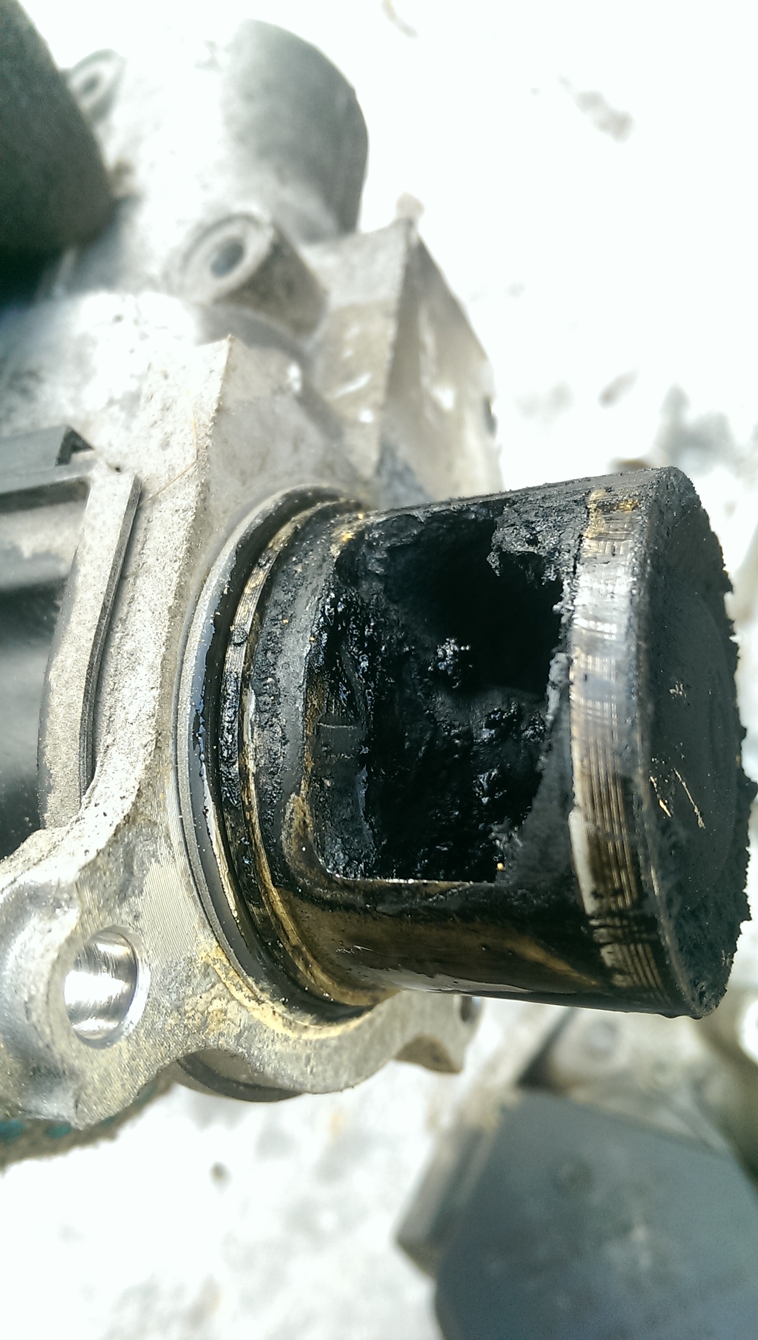

Да еще. Когда снял голову заметил что на кончиках форсунок вокруг дырочек распылителя были отложения похожие на накипь что ли или ржавчину, где то 1-1.5 мм. В общем все ногтем аккуратненько соскоблил, стали чистенькие как новые.

Там где прогорела прокладка надо было бошку глянуть . у меня там трещины были.

Башку изучал внимательно, ничего подозрительного не заметил.

2.Снимаете саксофон, делаете замеры и точите, внутренний размер индивидуальный у всех по мере выработки.

Насчет трещин в области посадочных гнезд форсунок если еще актуально вот выжимка из ELSA
Указание
t Шлифовка ГБЦ дизельных двигателей не допускается.
t В зоне отверстий для насос-форсунок допускается наличие трещин, распространяющихся к сёдлам клапанов. Наличие таких трещин не является основанием для замены головки блока цилиндров.

=Yuriy= писал(а):Небольшие трещинки возле посадочных гнезд 3-х форсунок.
В приёмку цветмета. :( :(
Nikolay99 За Лизу я рад. Очень часто и в тему помогает! Но в данном случае - мимо. Недолго башка протянет. У Олега спросите. Мож я не прав.

Посоветовавшись с имеющимися в округе мотористами, в т.ч от оффициалов приняли решение собрать с ней, как сказали такие трещинки наблюдались у многих 1,9 и 2,0 8 кл., нормально машинки еще пробегали. Шлифанули немного под крайнюю прокладку. От форсунок также наблюдается небольшая выработка на колодцах, пока гильзовать не стали, нивелировали новыми ремкомплектами уплотнений на форсы. Двигатель работает ровно, компрессия хорошая, первоначальная проблема ушла, по ГБЦ пообещали что еще побегает без проблем :)

Цитата - "Снял радиатор ЕГР. Как и у всех прокладки вообще не было. Просто сквозняк). Отдал отцу на завод, токарь за пол часа выточил новую прокладку из латуни, меди не нашел. Сточил расклеп на поворотном язычке, снял его, поставил новую прокладку и приварил обратно язычок."
А это зачем было сделано, кто нибудь подскажет?
