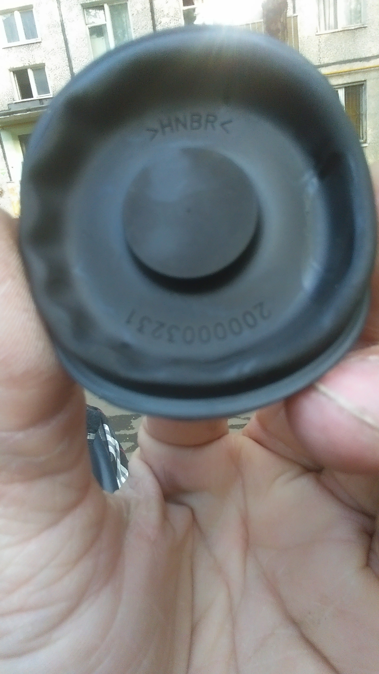

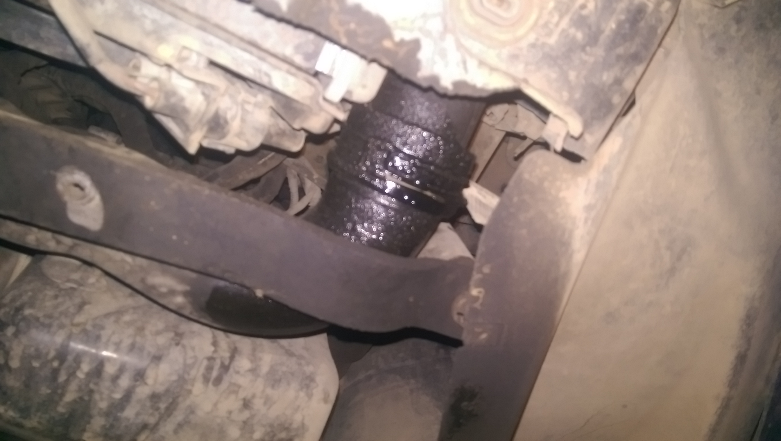

Кто-нить разбирал вкг на СВАВ? Какая там мембрана? Просто думаю с ванос сайта суетнуть, но боюсь прогадать.
Причина вот в чём: см. фото.
Её заразу проверить чем-то можно?

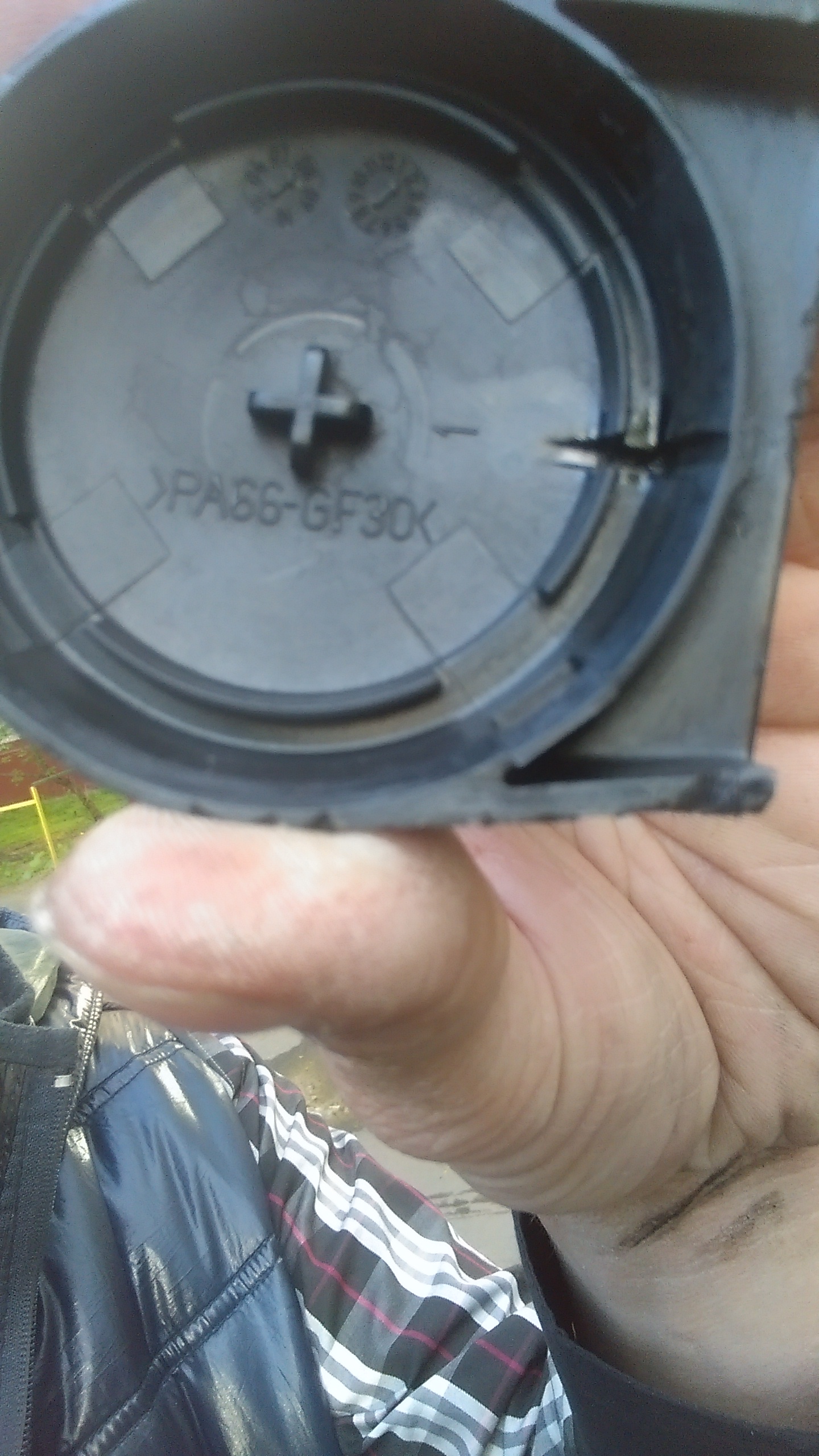

Крч плюнул, пошел ковырять, впринципе ниче сложного, тока расположение убогое..
Разобрал, мембрана целая, но какая-то деревянная.. разобрал всё, обдул очистителем, растягивал её, вертел, трещин нет.
Но хочу её поменять. По номерам что на крыжке и мембране, ниче не бьётся... подскажите, где нарыть?
Она вообще мягкая должна быть? Или что? Непорадовало что её сморжопило с одной стороны.

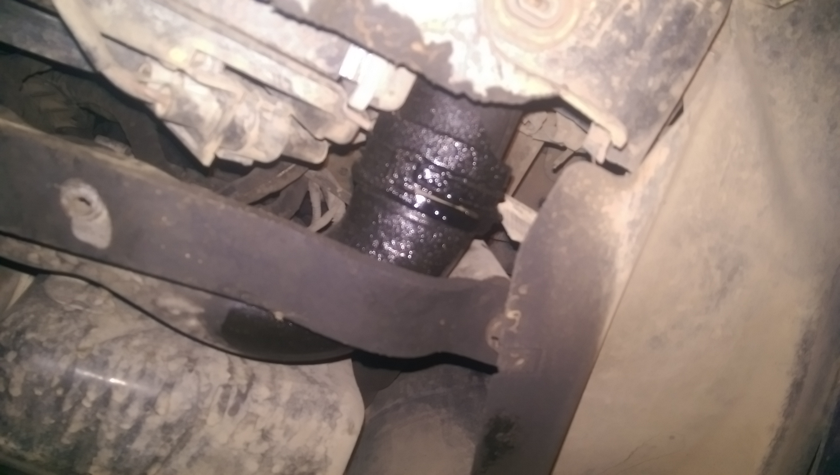

Сообщение DJI » 05 май 2016, 20:26
Volkov, я вот тока не пойму... На фото патрубок после турбины, так? С чего ты решил что ВКГ виновата? Сама труба тоже может уставшая,пробег то какой?

Сообщение Volkov » 06 май 2016, 08:16
DJI
Турба живая, крыльчатку шатал вчера ещё раз, через вкг маслицо идет как я понимаю, уж больно много его в трубочке. Расход 4л на 10к, стабильный, что кастрол что мотюль. Передний сальник колена менян, щас его продавливает. У турбы конечно люфт присутствует, но в пределах, по графикам отрабатывает. Сама турба внешне сухая, а вот патрубок ссытся, что защита приличненько подзасрата... в планах заглушить вход от вкг чопиком на впускном, а трубку от вкг пустить в канистру.. и поездить.. мембрана странно себя самочувствует.. эластичности ненаблюдаю, ради прикола убрал пружинку пока что, думаю разрежения достаточно будет чтобы её присосать. Если что воткну обратно.
