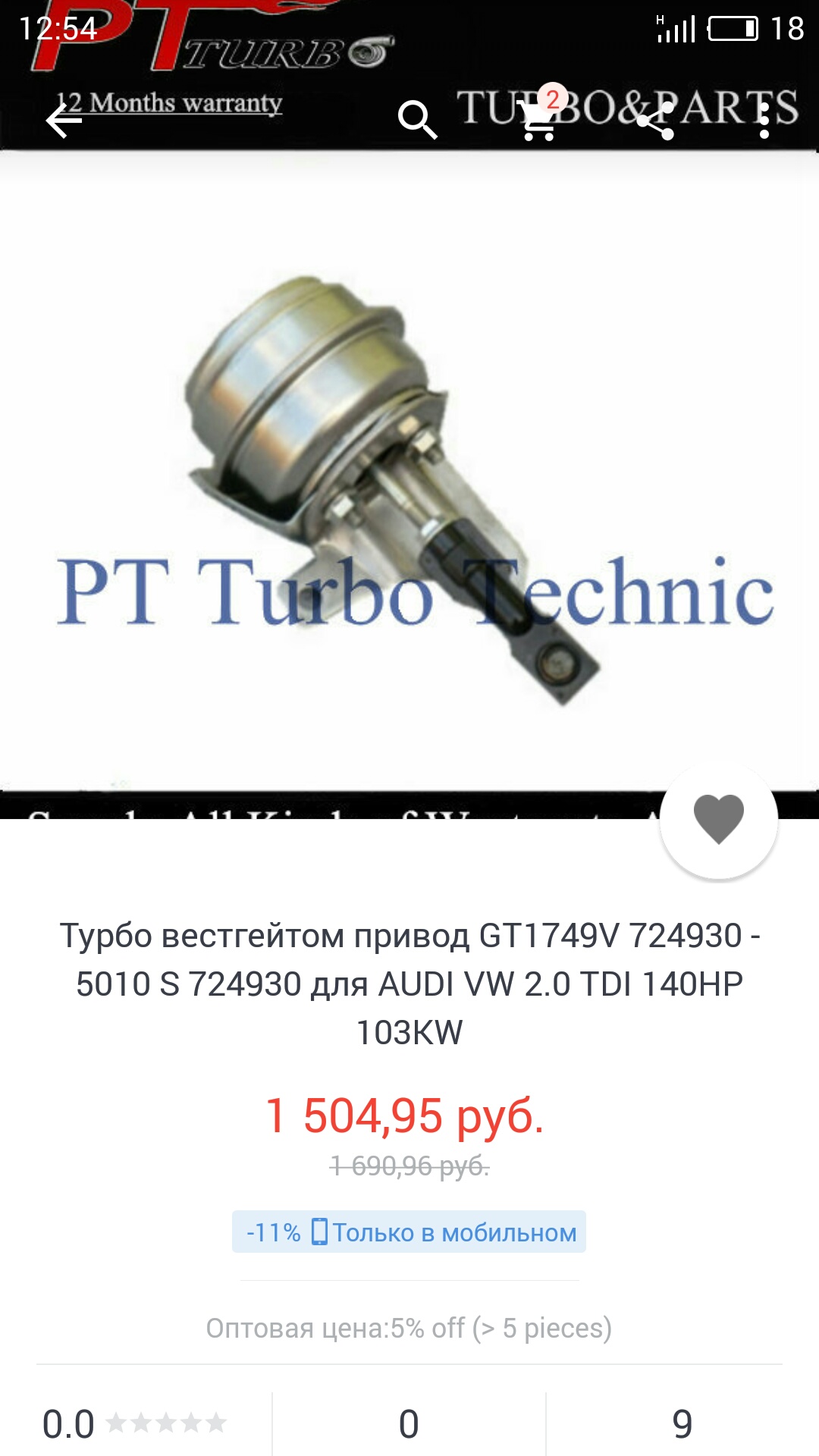

Сообщение evgeshka » 09 май 2016, 11:21
[url]Vr гонки - турбо вестгейтом привод GT1749V 724930 - 5010 S 724930 для AUDI VW 2.0 TDI 140HP 103KW VR-TWA11
http://s.aliexpress.com/BzYVZjuU
(from AliExpress Android)[/url]
Я заказал здесь, жду, как придет и поставлю отпишусь

Сообщение evgeshka » 04 июл 2016, 16:10
Отписываюсь. Актуатор пришел, все нормально. При установке проблем не возникло. Дошел до Татарстана за 3 недели
