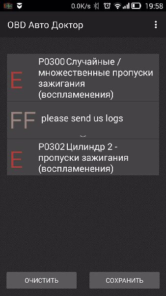

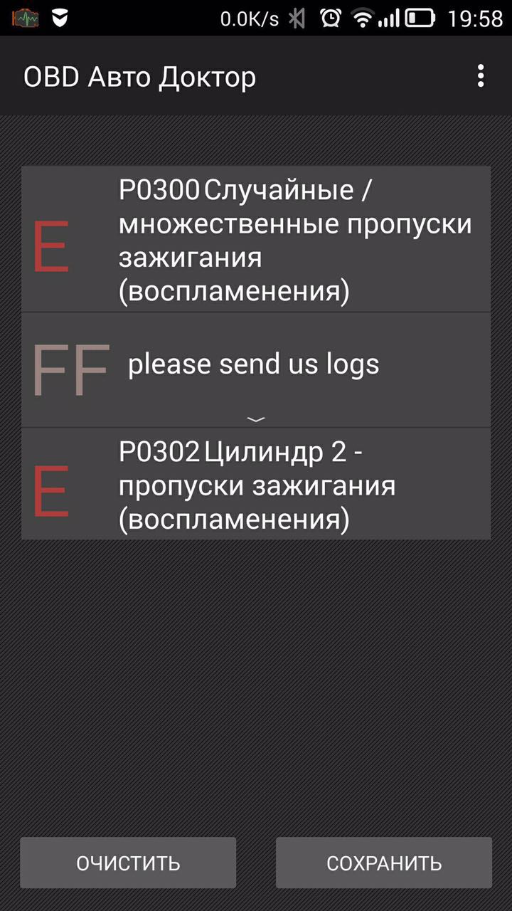

Сообщение Denis franc » 11 май 2016, 22:50
виктор630 писал(а):шнурок нужно подключать, и все должно будет ясно.
Фото диагностики
