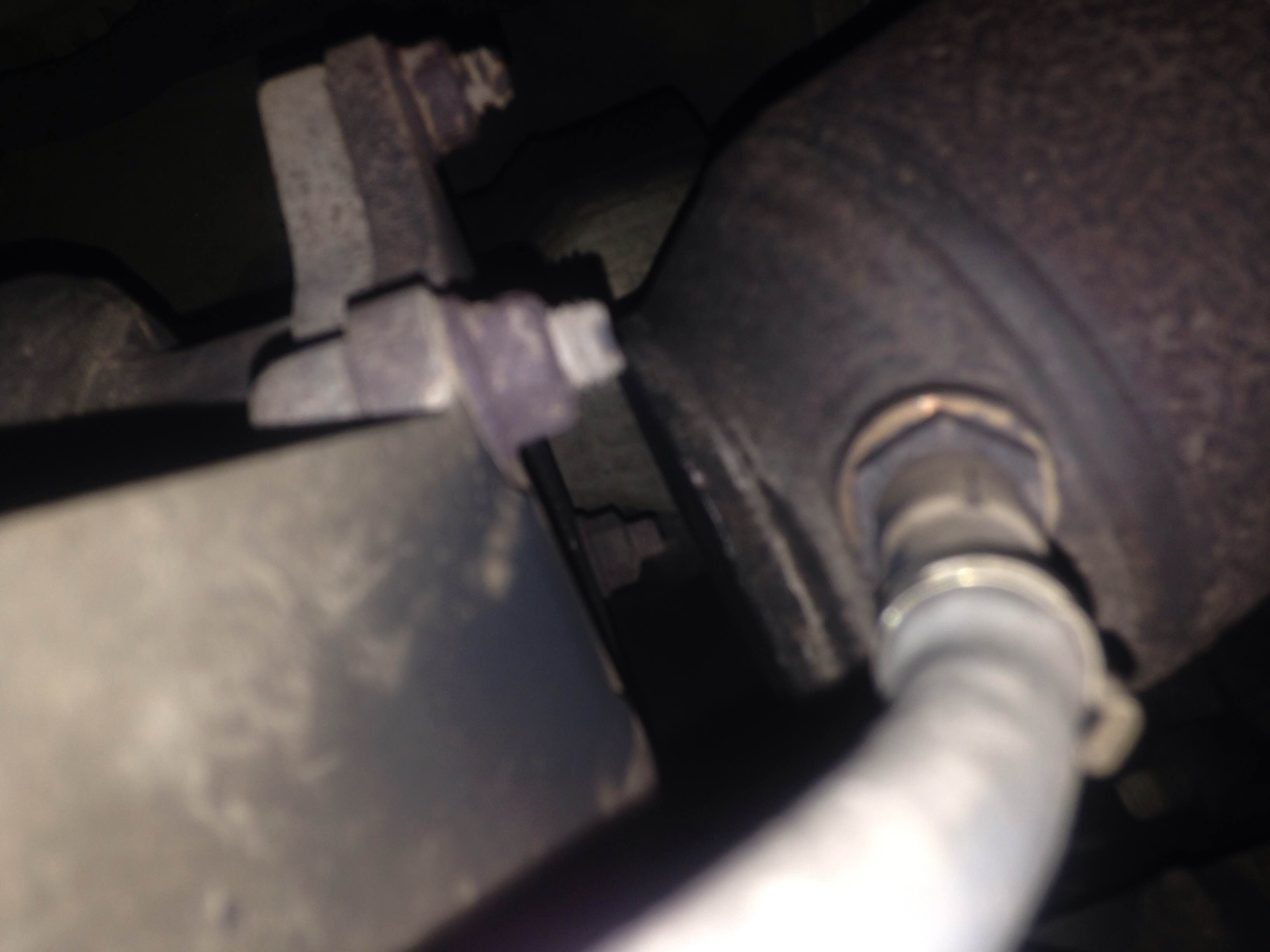

Всем добрый день! Подскажите, у меня сегодня случилась проблема. Ехал на работу, нажал на газ посильнее, машина сначала поехала как надо, потом непонятный звук и машина стала работать как трактор и перестала нормально разгоняться, как будто турбины нет. Доехал на аварийке до работы, потом отвез в гараж одному мастеру, он посмотрел, сказал что катализатор оторвало от турбины. Кто нибудь сталкивался с такой проблемой и сколько примерно будет стоить приварить обратно катализатор к турбине? Мотор 2.0 TFSI (BWA), 200 л.с.

Сказали, что катализатор оторвался от турбины, можно приварить или новый стоит 90000руб.

Ermak89 писал(а):Сказали, что катализатор оторвался от турбины, можно приварить или новый стоит 90000руб.
скорее всего фланец выходной трубы отвалился! приварить и все дела! у страха глаза велики ,было у меня такое 3 года назад ;)

Да rivvik ты скорей всего прав, вот фото того что там произошло. Сказали приварят, нужно купить хомут и прокладку.

Сообщение turbomotors » 19 май 2016, 15:29
Только кат скорее на удаление.

Сообщение rivvik » 19 май 2016, 18:15
turbomotors писал(а):Только кат скорее на удаление.
неправда ваша! :D

Сообщение turbomotors » 19 май 2016, 20:00
rivvik
правду не видел, поэтому предположил ;) читайте внимательно.

Сообщение Ermak89 » 30 май 2016, 11:07
Вообщем сделали мне неделю назад машину, всё приварили, едет как надо. Если у кого такое случится не расстраивайтесь раньше времени, это не так страшно как мне казалось.
