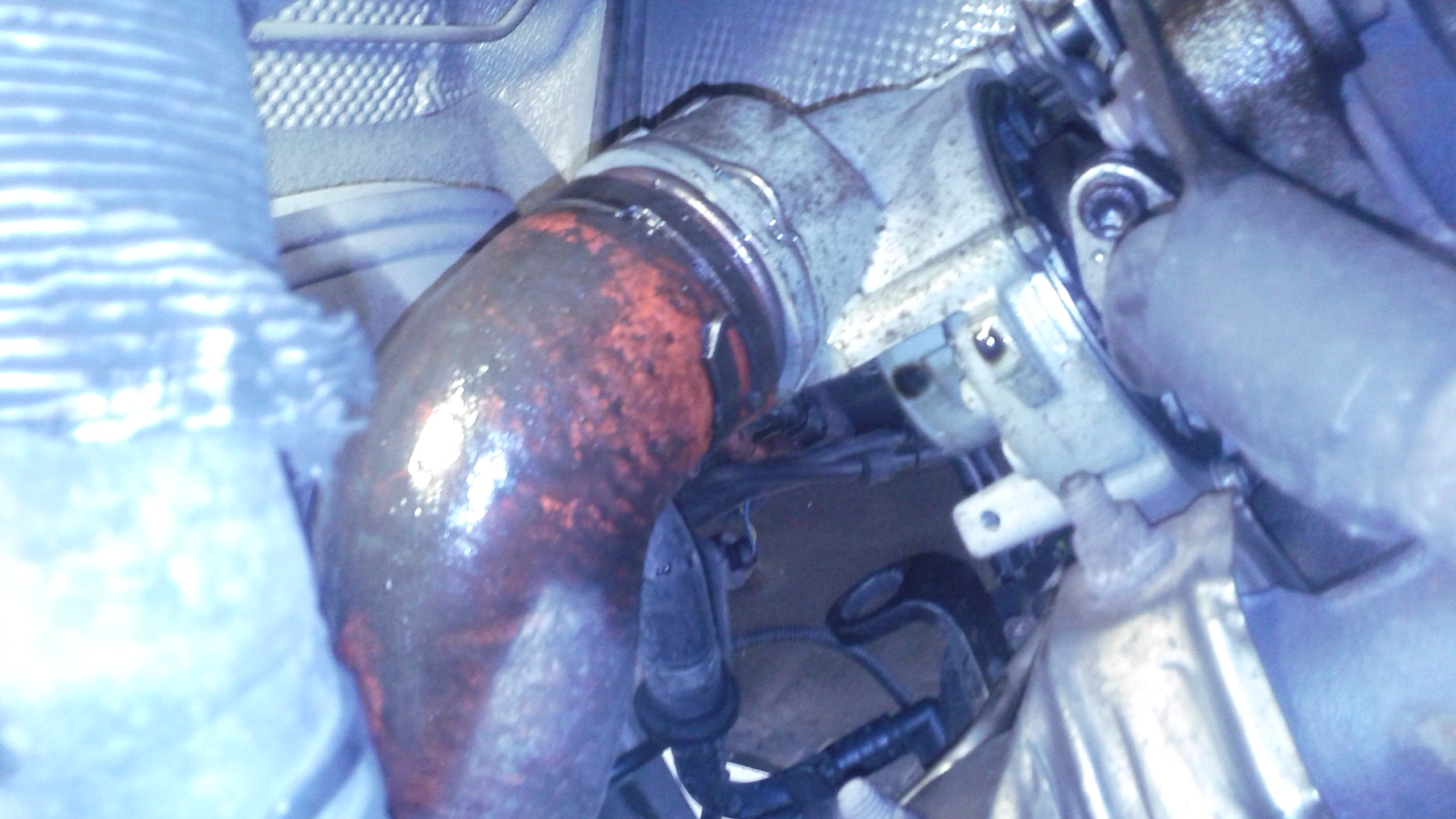

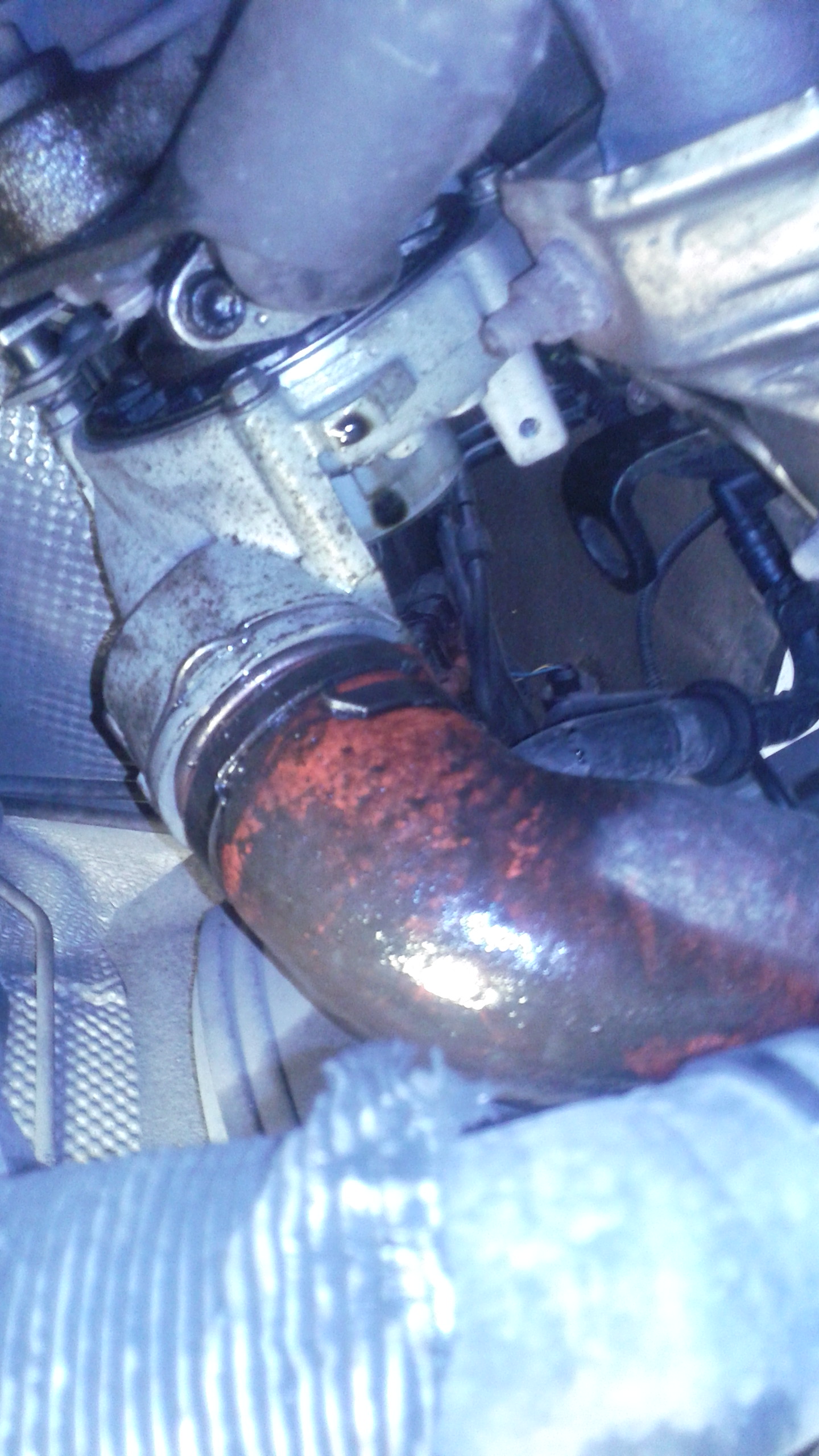

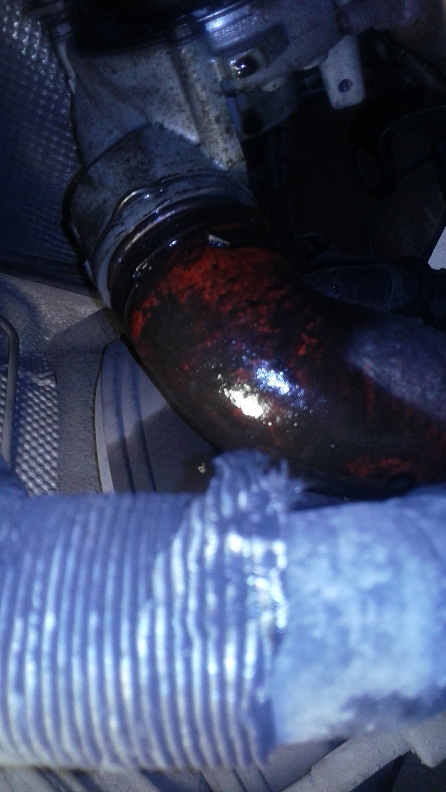

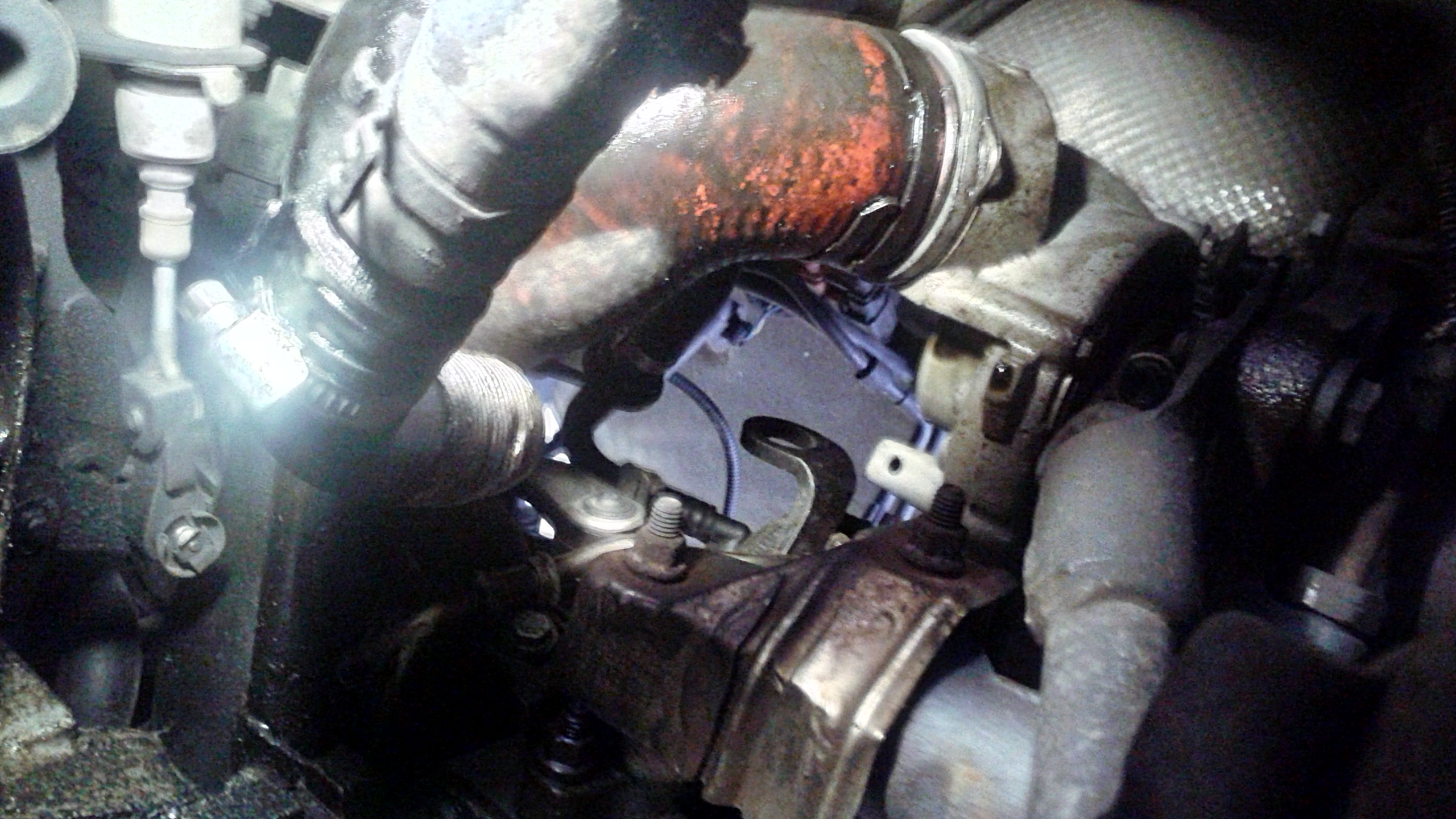

Апну темку.
Такой вопрос: турбинка воет давно,уж тысяч 20 точно. Даже не воет а подвывает. Ездил по Москве, ничего не напрягало-скатался до н.Новгорода и обратно-масло ушло с максимальной до минимальной отметки. Стык патрубка перед куллером весьв масле,турбина тоже... ну что пора на капиталку турбину?
DJI
Сообщения: 852
Откуда: Красногорск М.О.
Re: Воет турбина!
Сообщение turbomotors » 13 июн 2016, 16:44
DJI писал(а):Апну темку.

Сообщение DJI » 14 июн 2016, 07:40
turbomotors писал(а): А расход масла какой? может просто через вкг насосало ;)
Как сказать: за 1100 км. долил 2 раза от середины щупа до максимума. Пока не нашел инфу. сколько там по литражу.
Меня напрягает, что турбина сама вся в масле, прям капельки висят и подвывать она начала. Правда посмотрел еще и прокладка клапанной потеть начала.
