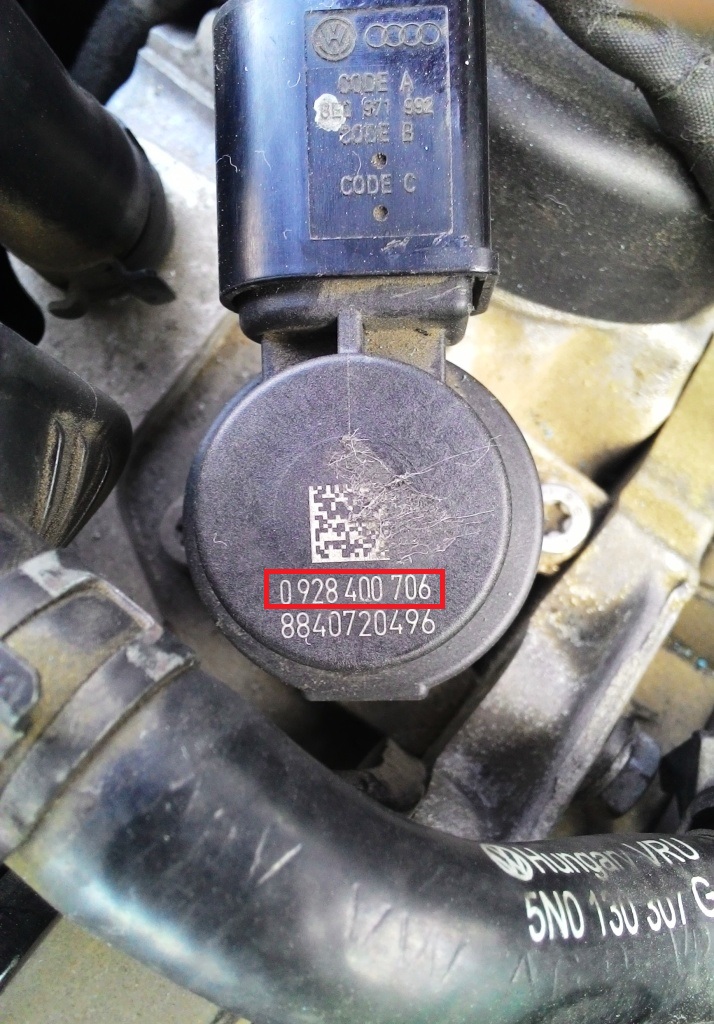

У меня выскакивала спираль при езде внатяг, машина теряла сразу мощность. Ошибки были то слишком высокое давление, то слишком низкое, 000135, 000136. На днях победил данную проблему. Поставил новый датчик N290 на ТНВД. Заказал на ебее, обошлось где то 7,5 тыс. Руб. Датчик бошевский. Номер не помню, но если кому то надо, найду. Меняется на раз. Всего то надо открутить пару болтов. Правда система завоздушивается, пришлось немного повозиться. Зато теперь счастье! А то за день могла раз 20 выскакивать спираль и постоянно приходилось перезаводиться на светофорах, как прям старт-стоп на новых машинах )

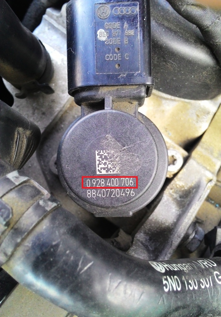

Вот фото старого N290. Это Bosch 0928 400 706.
Поставил 0928 400 768.

спасибо. а разници ни какой нет между номерами

Да, я тоже смотрел. Они взаимозаменяемы!

решилось заменой этого клапана
