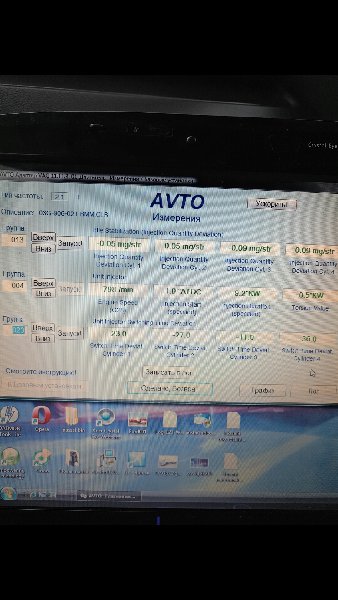

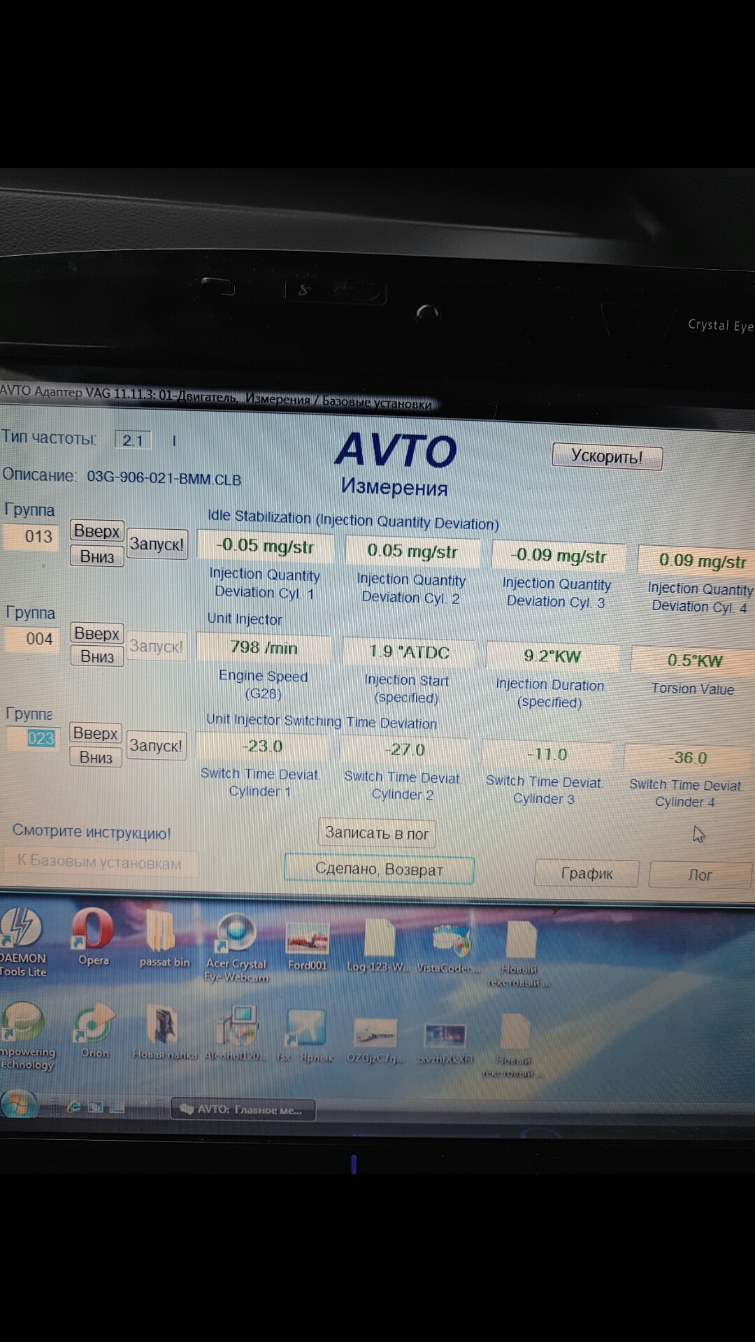

Всем утро доброе;) давно думал спросить у знатоков ) Суть проблемы такова: мотор BMP удалено сажевый его и радиатор карт газов стоит новая турбина (НОВАЯ) После удаления сажевика стало периодически (часто) при запуске мотора выходить клуб белого дыма. Думаю что форсунка или форсунки льют. Ошибок нет. Что посоветуете ?2

Добавлю :) ремонтировал гбц люфт в направляющих клапанов имеется но не сильный. Колпачки новые и гидрики. Распредвал имел выработку менять не стал.

У меня не черный дым ) и не сизый когда горит масло. И запах не сгоревшего топлива. И опять же то есть дым то нет. Видимо придется снимать все форсунки и нести на проверку :
( затратно.
