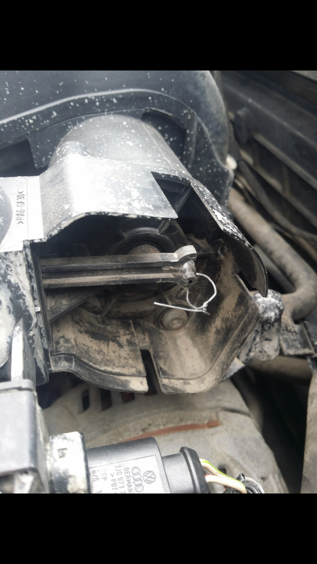

Сообщение motoserzh » 05 авг 2016, 11:19
Посмотри привод заслонок впускного коллектора

Сообщение nepcuk » 05 авг 2016, 12:09
motoserzh писал(а):Посмотри привод заслонок впускного коллектора
Это оно ?

Re: Расход на ХХ BVY 2.0 fsi, Устал бороться
Сообщение motoserzh » 05 авг 2016, 14:56
Это оно ?
Ага. Оно. Крышку сними и посмотри. Заодно проверь нормально ходит привод или нет.
Сообщение nepcuk » 05 авг 2016, 14:56
motoserzh писал(а):
Это оно ?
Ага. Оно.
Ну достану я его и чего с ним сделать ? :))

Сообщение motoserzh » 05 авг 2016, 15:11
для начала убедись что там не так как у меня.

Сообщение nepcuk » 05 авг 2016, 15:19
motoserzh писал(а):
Снимал крышку, такого там нет
