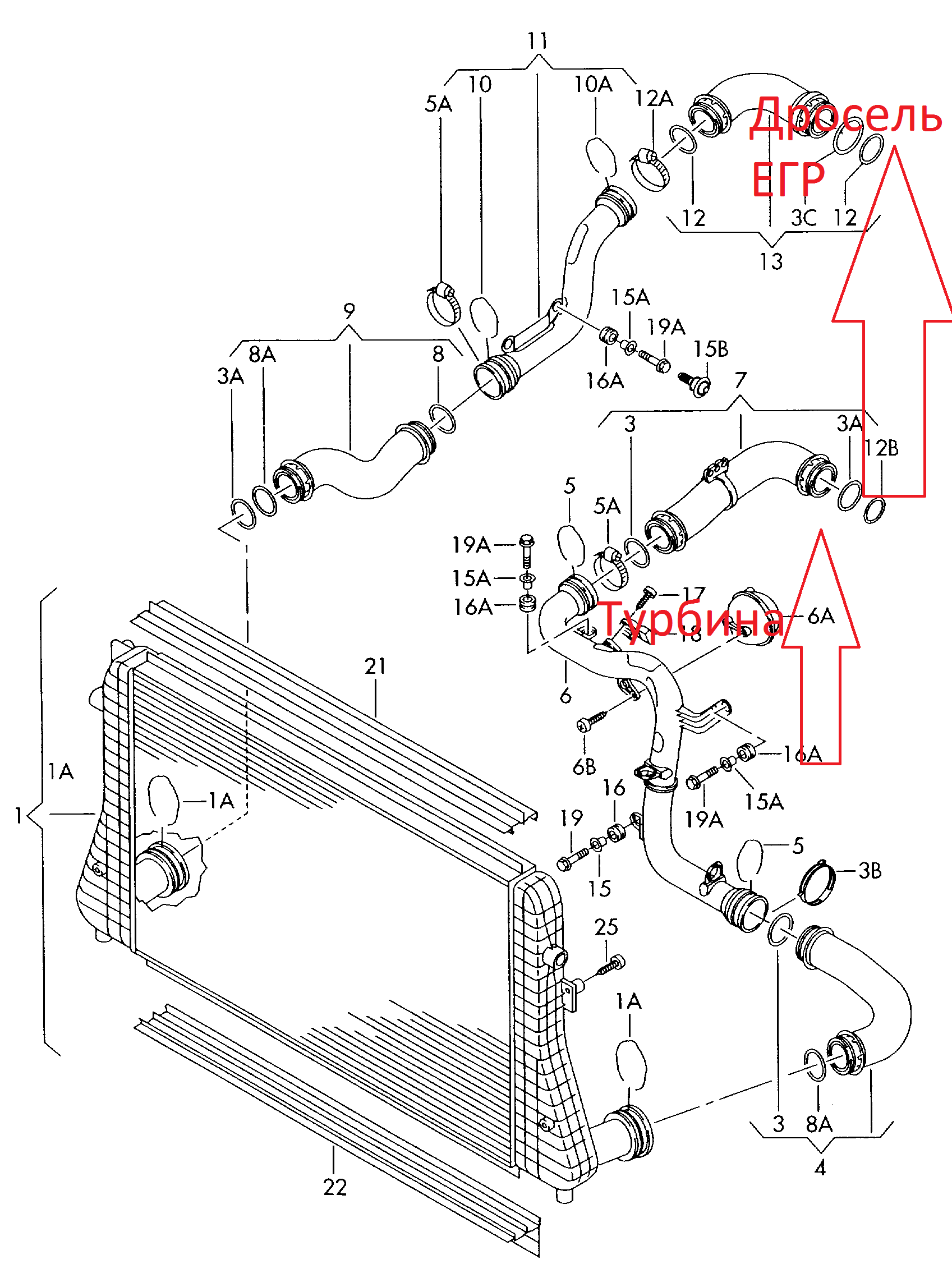

Вообще то у меня другой интеркуллер стоит на ВМР
Езжу на Б-6 variant, двс - ВМР, 140 л/с, 6 ступ механика.
pahan71
Сообщения: 160
Зарегистрирован: 06 окт 2011, 09:48
Откуда: Тула
Re: Где стоит перепускной клапан (байпас или Vov) на ВМР???
Сообщение Daniliv » 04 авг 2016, 17:43
В каком месте он другой???
Другие могут быть только напорные шланги №9-11-13
У меня отличие только в них на схеме их нет, номера в ЕТКА двух вариантов 3 и 2 . Там их два пластиковый и от кулера прямой окольцованный.
Там все одинаково кроме двух или трех патрубков в зависимости от исполнения
