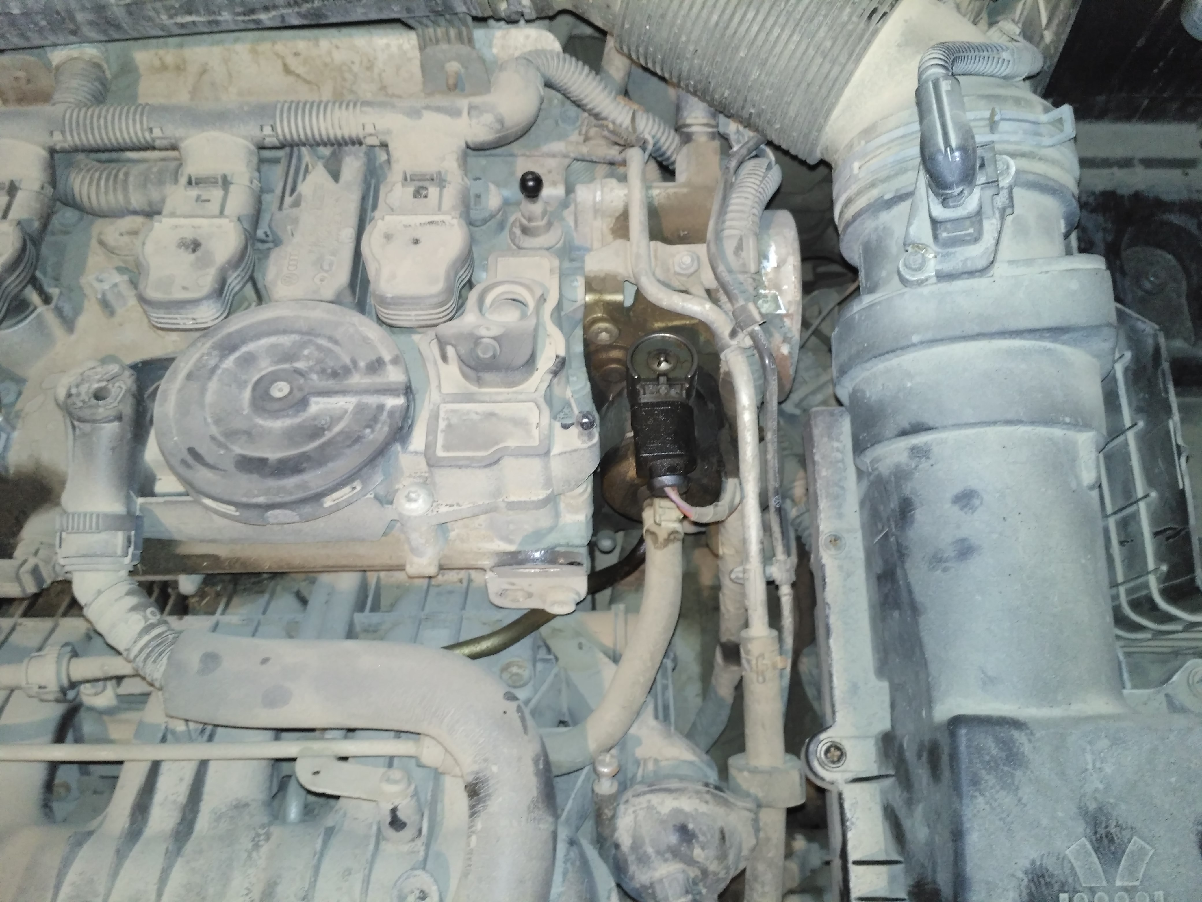

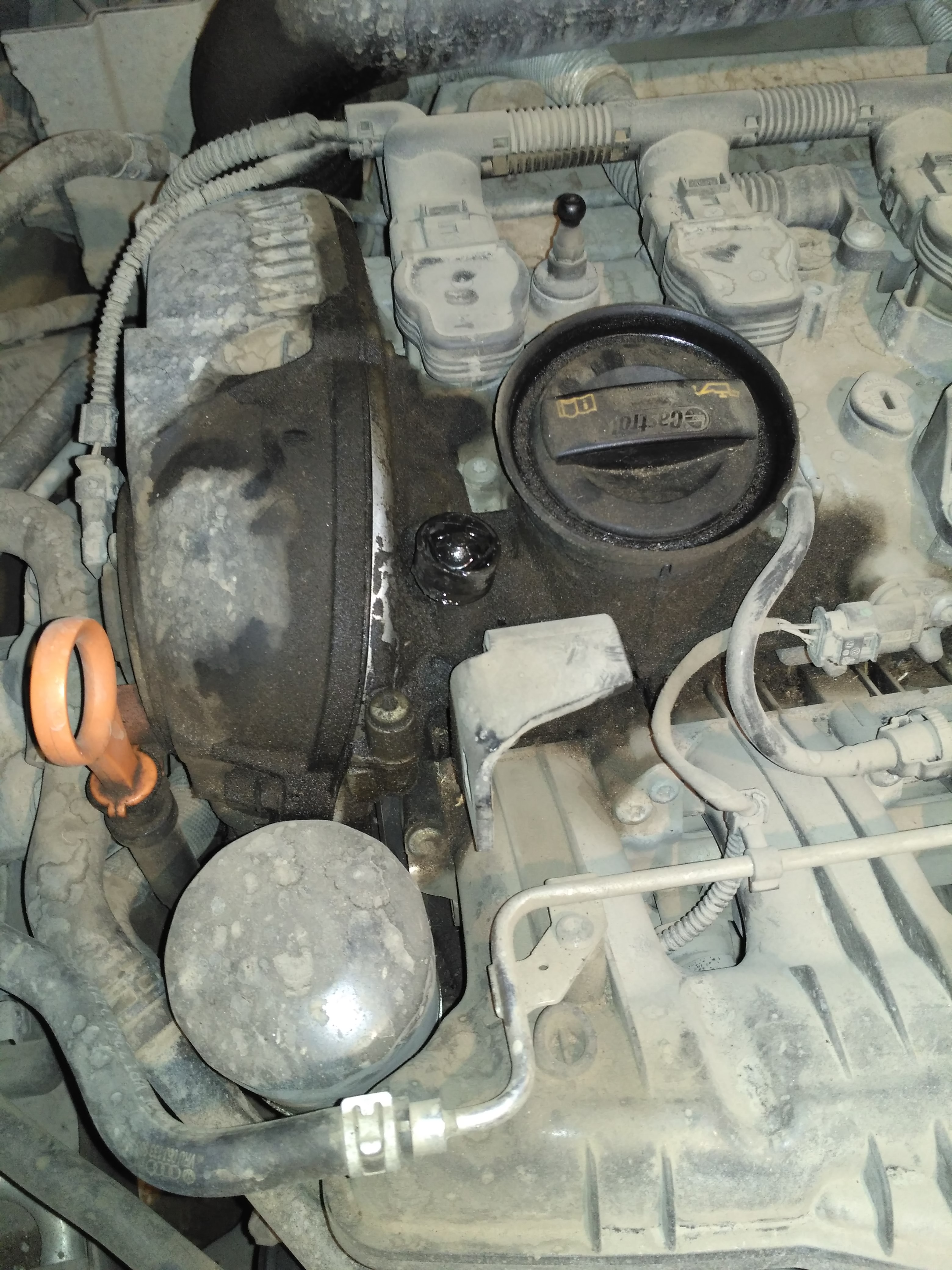

Здравствуйте! Не пинайте сильно, сколько мог просмотрел темы, не все что нужно нашел, очень срочно нужно. Уходить масло стало, снял защиту, подозреваю задний сальник коленвала, хотя точно не могу сказать, но сверху у заливной горловины сапун в масле. фото прикладываю, подскажите точно задний сальник? и второй вопрос в топливной сверху подтек топлива - что это и как лечить (тоже фото прикладываю- не получается здесь вставить)? Спасибо!

второе фото, нашел -ТНВД- а вот как клапан лечить?

А сапуна там быть не должно, клапан под замену.

Таляныч писал(а):А сапуна там быть не должно, клапан под замену.
А точнее тнвд в сборе, отдельно клапан не меняется.
рядом с заливной - что такое тогда? сейчас собираюсь разбирать клапан циркуляции газов, посмотрю мембрану

Таляныч писал(а):А сапуна там быть не должно...
Подтверждаю. Самопальный шоле? :)

Вот и думаю - что это?! и что делать с этим самопалом после замены мембраны ВКГ, а мембрана в руках рассыпалась..

a.salimgareew писал(а):Вот и думаю - что это?! и что делать с этим самопалом после замены мембраны ВКГ, а мембрана в руках рассыпалась..
Вы, я так понял, не первый хозяин...Видится мне, что у предыдущего владельца начался жор масла из-за неисправного клапана ВКГ и что бы выровнять давление в картере "умный" дядя Вася из соседнего гаража решил исправить ошибку инженеров ВАГа путем врезки "недостающего" сапуна...мол, Как так??? сапуна нет!!! Должон быть!!! И вуаля! :D...
Меняйте клапан в сборе и залатывайте дырку в крышке. И повнимательней осмотрите двигатель, возможно дядя Вася еще что-то "доработал". :)

совершенно верно, не первый. еще заметил, трубка от от вакуумника (на втором фото немного заметно, под насосом ниже если смотреть) заглушена саморезом, отсоединена зачем-то, отец говорит, что она типо ускорителя должна быть, но почему-то отключена?!

a.salimgareew писал(а):еще заметил, трубка от от вакуумника (на втором фото немного заметно, под насосом ниже если смотреть) заглушена саморезом, отсоединена зачем-то, отец говорит, что она типо ускорителя должна быть, но почему-то отключена?!
:D Это который в клапан управления заслонками коллектора вкручен? Сейчас не вспомню как там что, если нужно могу завтра глянуть...Надо бы Вам поставить такой же мотор рядом и сравнить-поискать "доработки". :)
точно, этот клапан

От Чери и Шкоды вроде отдельно этот клапан есть.
