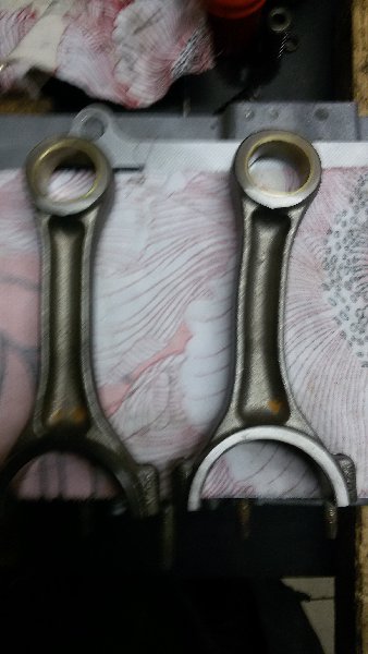

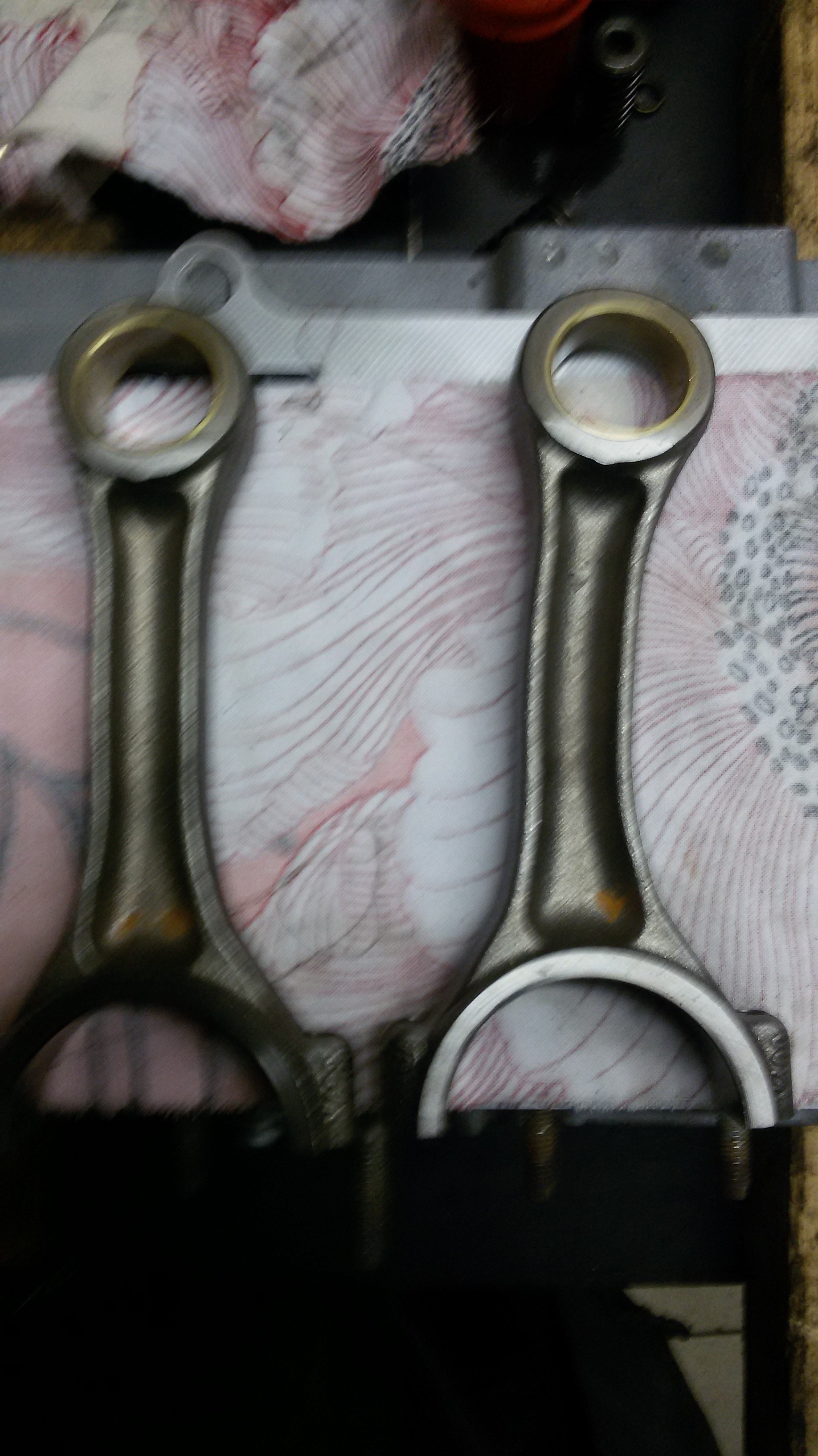

Однозначно! Теперь, только разборка мотора и полная, его, диффектовка! Гадать, откуда стружка, глупо.
Помимо источника стружки, могут быть совсем неприятные и неожиданные сюрпризы. Например, как казалось бы, на первый взгляд не к теме, загнутые шатуны.

Сообщение Kochanovol » 21 сен 2016, 22:59
Про загнутые шатуны не байка.
Дело в том, что когда в движении накрывается турбина, масло , как я уже сказал, летит и во впуск и в выпуск. Через впускные клапана влетает в цилиндры и происходит гидроудар. Не всегда, но с большой вероятностью. От этого и деформируются шатуны.
Я встречал на своей практике несколько таких случаев. Буквально месяц назад приезжал один комрад на капиталку. Сейчас попробую фото выложить.
