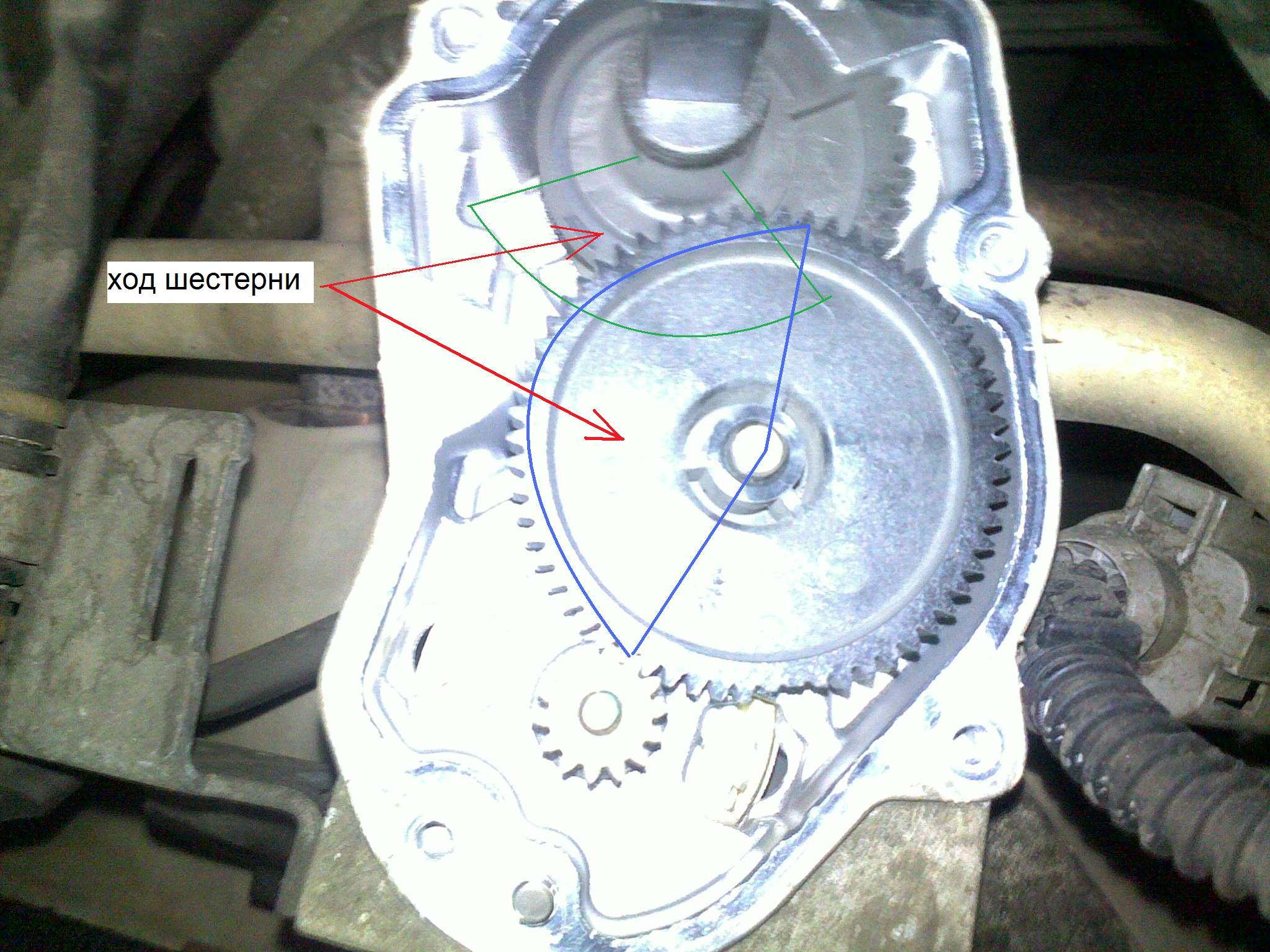

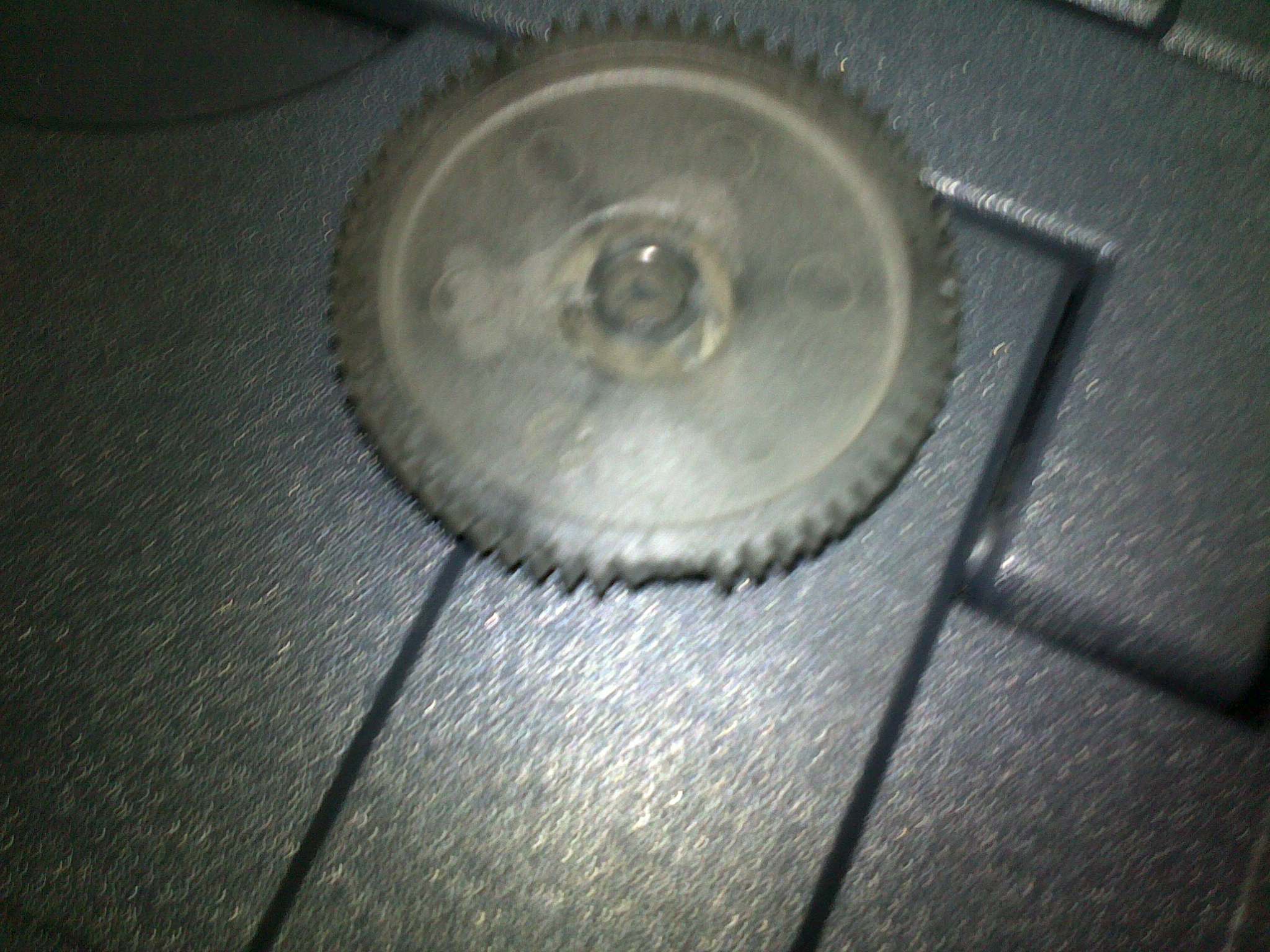

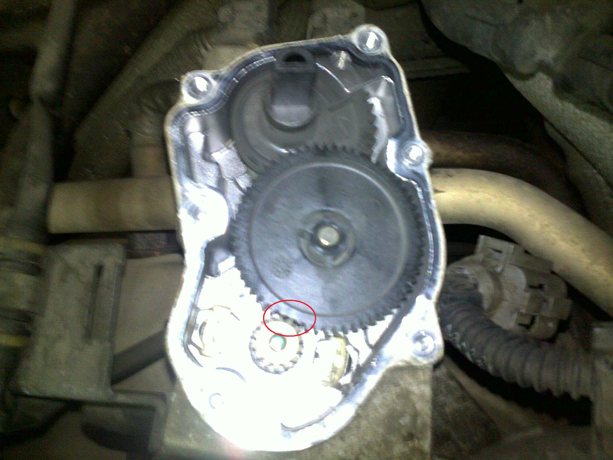

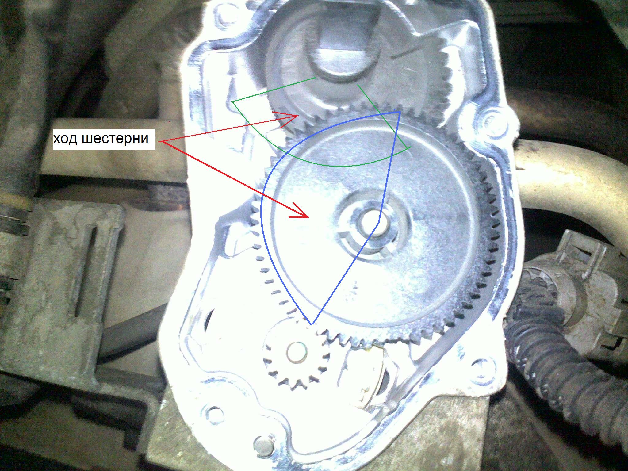

Сообщение Timant » 29 мар 2011, 22:19
Всем привет!
пробег 76327км, загорелся чек, VAGCOM определена ошибка P1400-002-Lower limit exceeded Mill on. Удалил, на утро опять горит.
Приехал в гараж, начитавшись хотел сделать адаптацию(как самый простой вариант на мой взгляд). Пока остывал двигатель решил снять крышку с клапана картина на фото. Увидел что не хватает 4 зубов на шест. и соответственно мотор ну никак не мог зацепиться.Прикинул как что крутится вертится, понял, что шестеренку можно переставить т.к. не вся ее окружность используется.Стер ошибку. Что дальше будет пока сказать не могу, надо покататься.

Сообщение sanky » 30 мар 2011, 10:03
Timant писал(а):Всем привет!
респект, о дальнейшем поведение напиши!

Сообщение boxer » 18 май 2011, 18:41
Привет, ну чего помогла перестановка шестерни?

Сообщение оперативный » 18 май 2011, 18:46
у меня немного другая модель этой заслонки, но зубья тоже съело... переставил, но не помогло, наверно моторчик перегорел, заказал новую...

Сообщение Timant » 19 май 2011, 21:36
boxer писал(а):Привет, ну чего помогла перестановка шестерни?
да, работает. и чек после не беспокоил
