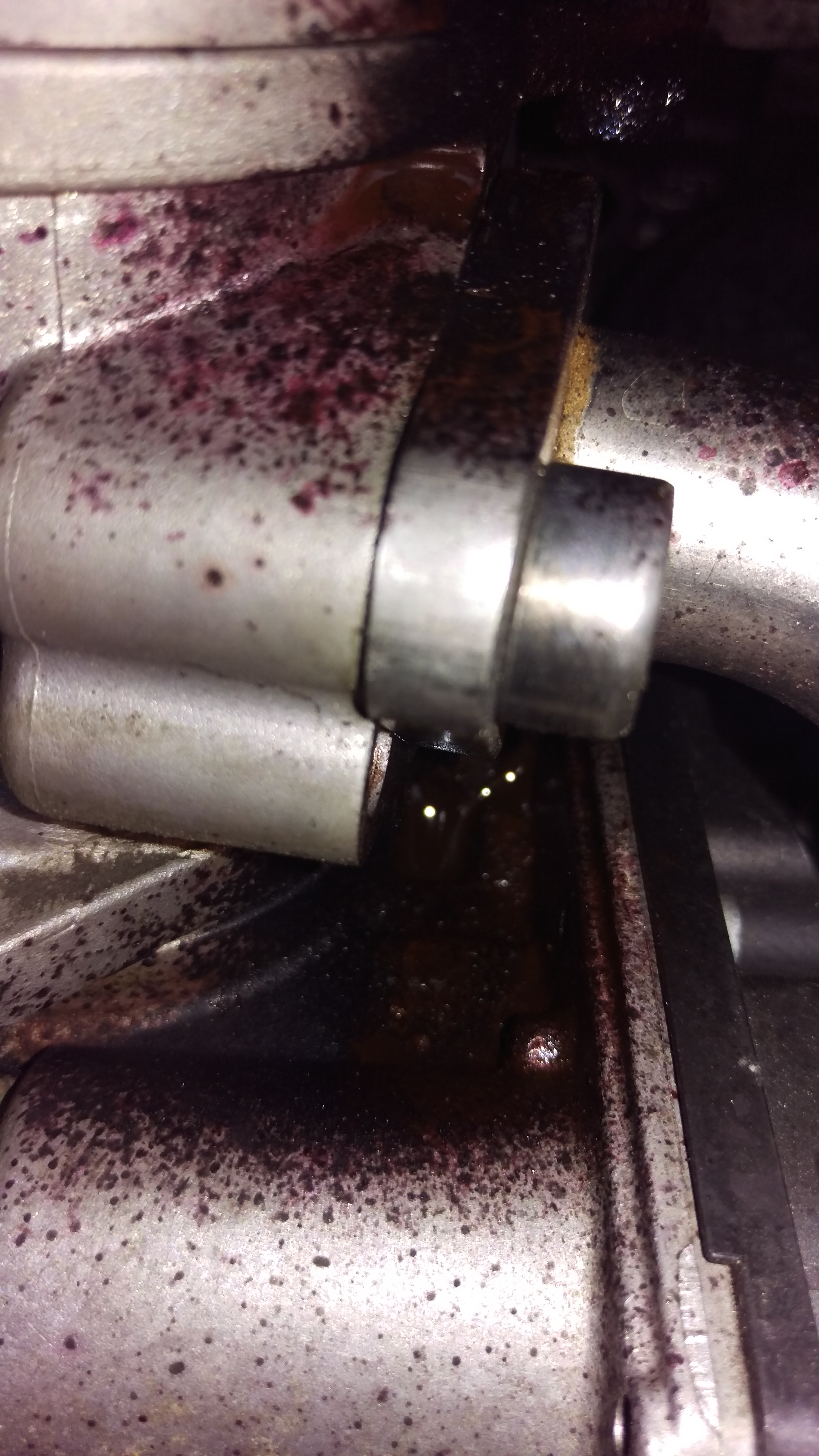

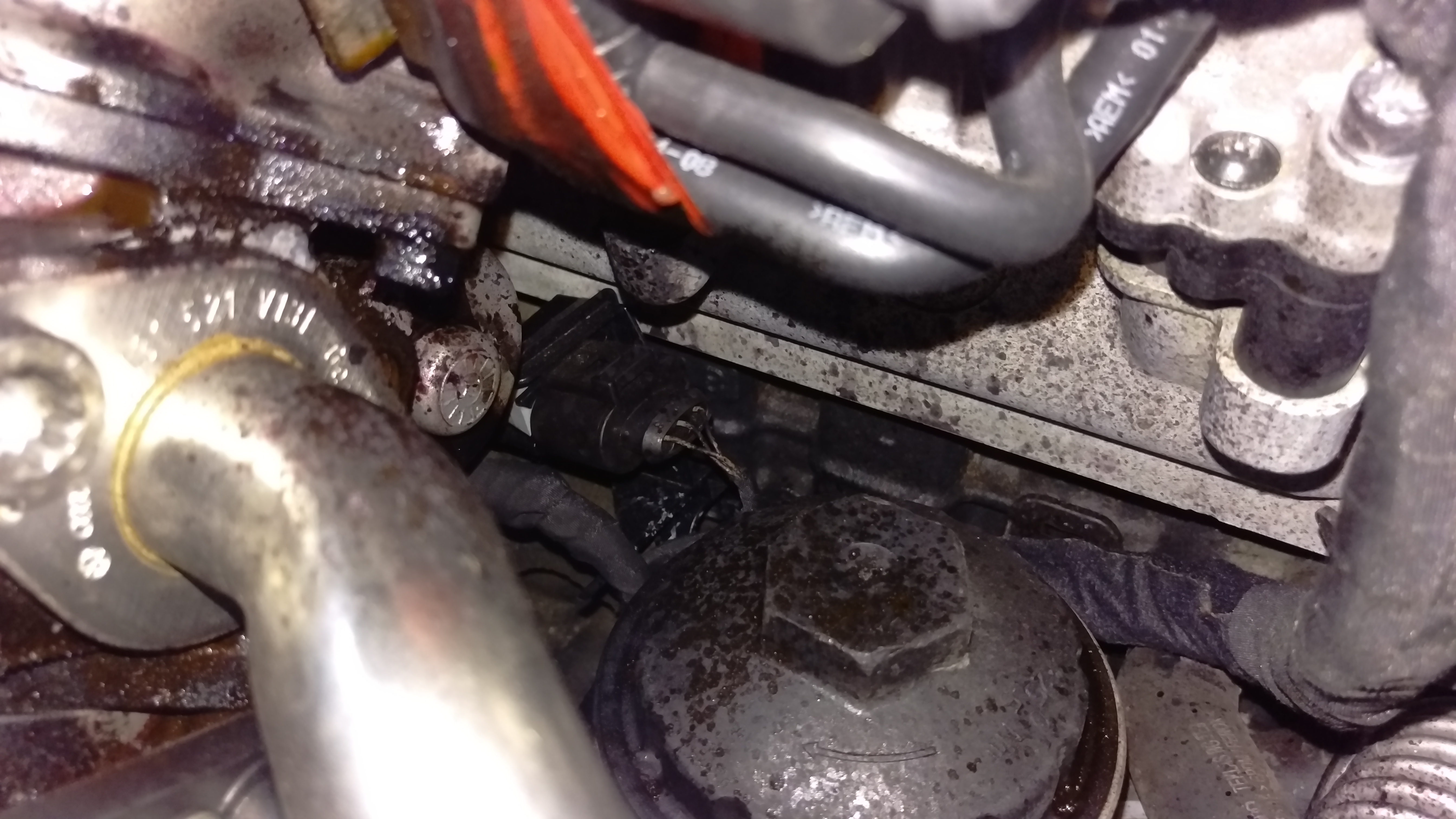

Слушайте CBAB-воды) такой вопрос, сзади ниже турбы у меня какой-то фланец торчит на котором ничего не одето, толщиной и формой как от системы охлаждения, и такойже со стороны грм возле поддона, тоже ни с чем не связан... вот что это отключено???
https://3.downloader.disk.yandex.ru/pre ... e=1249x485
похоже вот этого шланга нету, посмотрю ещё сегодня сфоткаю

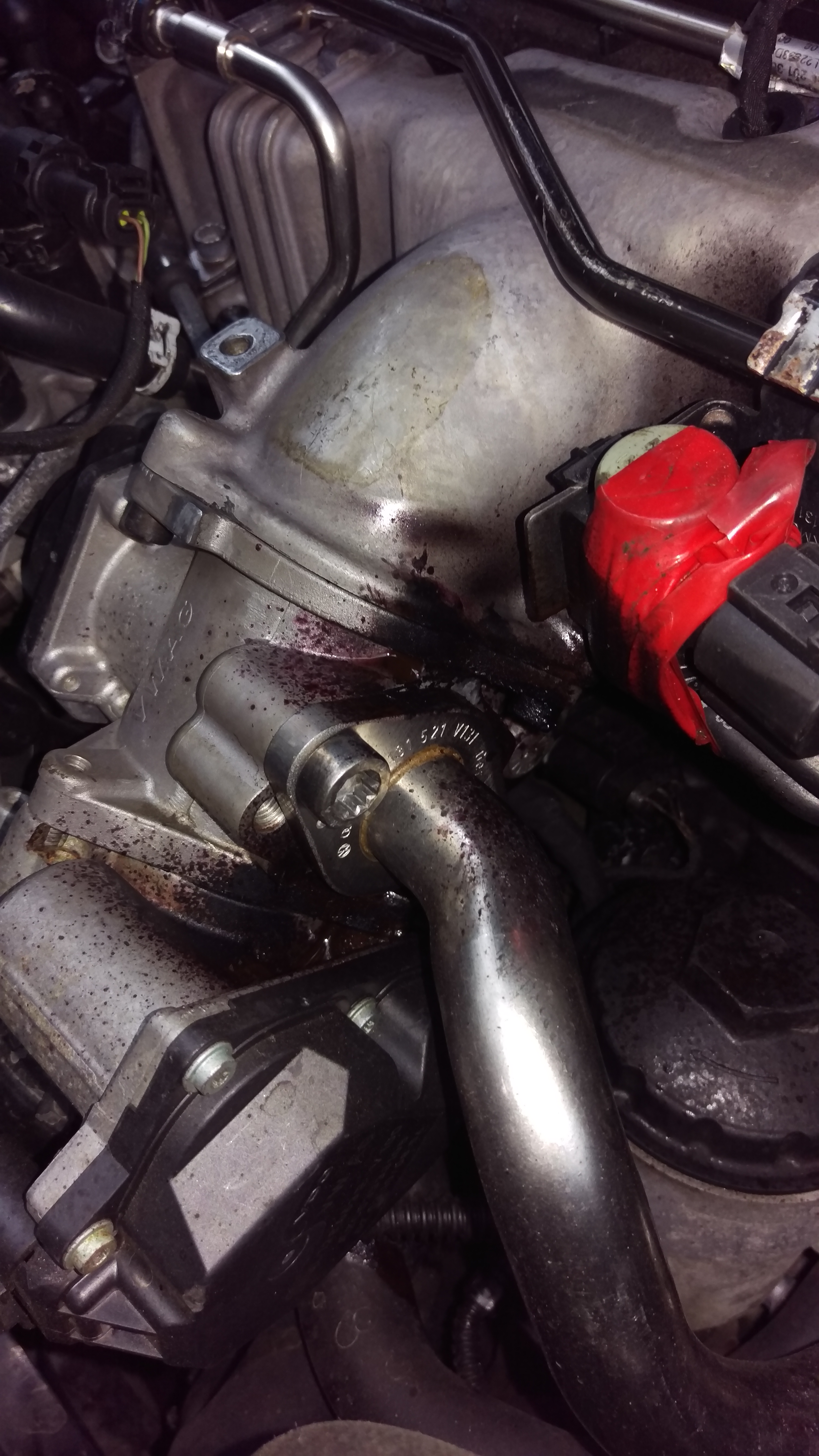

Вот сфоткал, что это отключено?????????? Находится ниже турбины
https://pp.vk.me/c626118/v626118878/2ec ... KdBwbg.jpg
https://pp.vk.me/c626118/v626118878/2ec ... ahL7Oo.jpg

Сообщение Kochanovol » 12 окт 2016, 17:23
AliG писал(а):Вот сфоткал, что это отключено?????????? Находится ниже турбины
Отключен охладитель газов клапана ЕГР(в народе -"саксофон"). Машина, скорее всего, чиповалась бывшим хозяином. Обычно разом удаляется сажевик и клапан ЕГР.
То, что насос стоит цепной, по моему мнению, -только плюс. Возможно, как раз, из-за проворота шестигранника бывший хозяин попал на мотор и устранил в процессе ремонта будущий геморрой переделкой маслосистемы. Может и блок в сборе взял под такую конструкцию насоса. ничего плохого в этом нет.

Сообщение AliG » 12 окт 2016, 19:31
ЕГР на месте и сажевик помоему тоже, т.к. нету чёрного дыма и не воняет как от камаза
