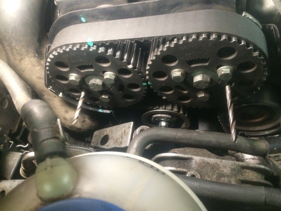

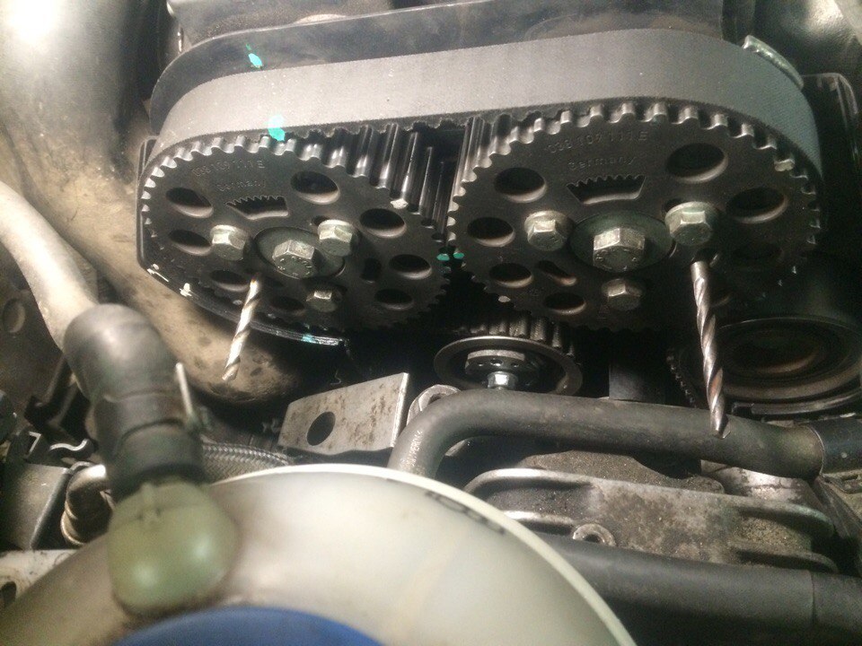

Товарищи , такая ситуация .
Раскрутился натяжной ролик , проскочил ремень , заглохли .
Поставили ремень ,натянули , Грм выставили по меткам .
Машина заводится нормально , но не набирает больше 2 тыс . об. , и нет тяги .
Шнурок показывает датчик распредвала , может?

если не загнуло клапана, то 175% метки не правильно. Выставьте их как положено, а не по белой краске.

Выставлено не по краске , а по меткам .
Если бы загнуло клапана , он бы троил , его трясло , а он работает ровно .

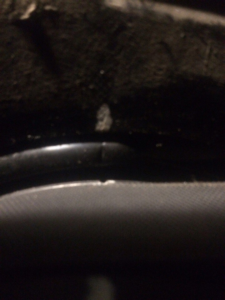

на фотографии плохо видно. Что за метка на первой фотографии?

morpeh писал(а):на фотографии плохо видно. Что за метка на первой фотографии?
Шкив коленвала

Ну-ну! Выставьте метки как положено! У вас неправильная синхронизация. Отсюда и ошибка.
