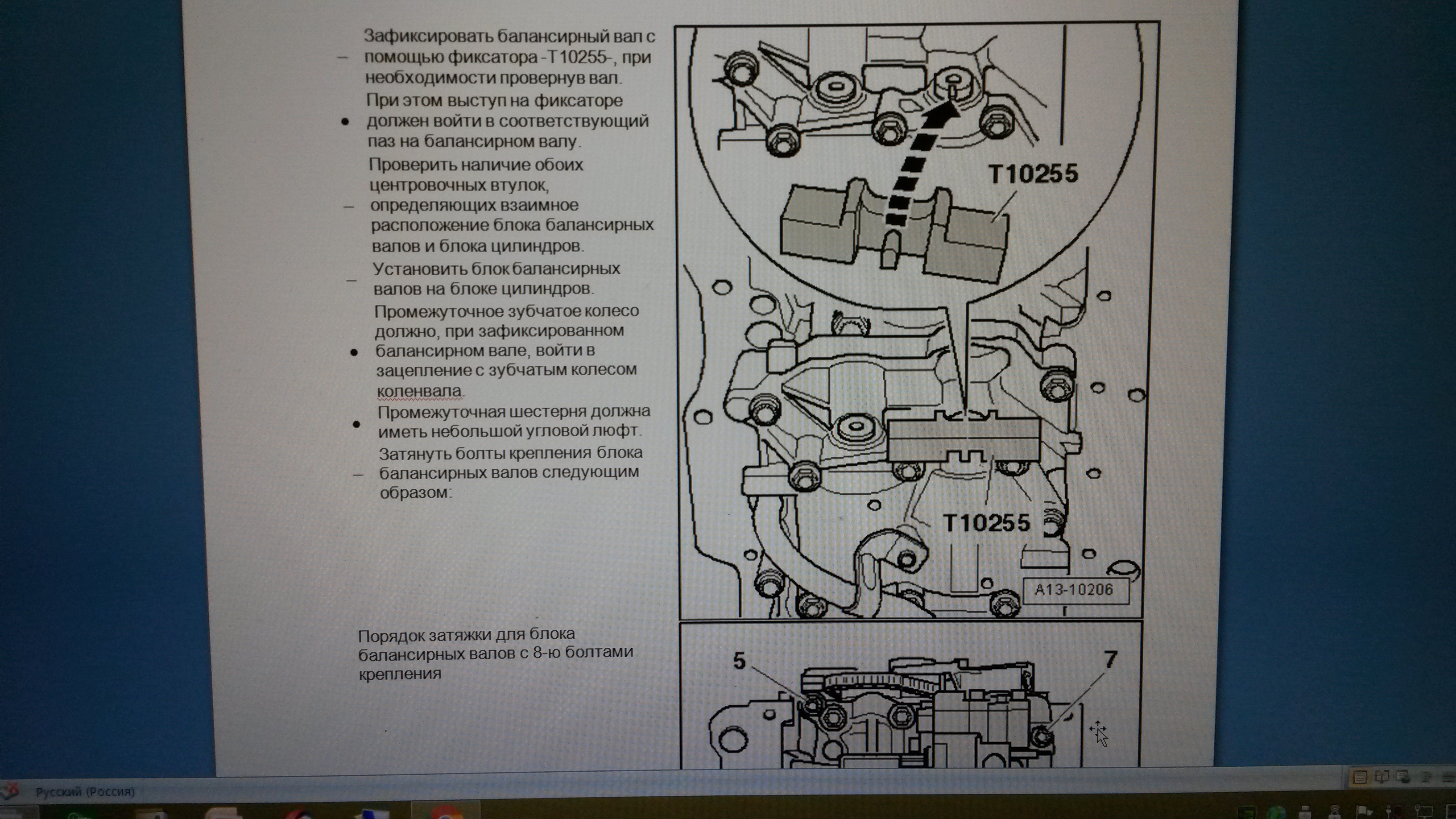

Сообщение Александр332vk » 30 июл 2018, 19:53
Привет,не получается из Эльзы вставить сюда картинки...только текст :cry: На обратной стороне блока балансирных валов есть прорезь на одном валу вот фото: но еще валы (если Вы вытаскивали из корпуса) надо синхронизировать относительно друг друга....а этого Я не знаю ак они должны стоять. Хотя вероятнеен всего противовесами напротив друг друга (типа в разные стороны под углом 180 градусов)

Привет! Спасибо! Валы пока не вынимал, но хочу достать их и осмотреть внимательно, нужно причину установить. Надеюсь все таки, что из-за ступицы на промежуточной или обойма развалилась на ней же. А если все норм с ней, тогда нужно в блоке искать, возможно валы подклинило. Вычитал, что шестерни нужно так поставить, чтобы не было зазора у промежуточной. У нее специальное лаковое покрытие, которое сразу же стирается и образуется рабочий зазор. Так что думаю главное коленвал правильно установить и эти валы. Интересно можно как то обойтись без этой приспособы которая стопорит валы? А если тупо привод вынуть и вставить туда длинный шестигранник такого же размера? валы же не будут крутиться?
