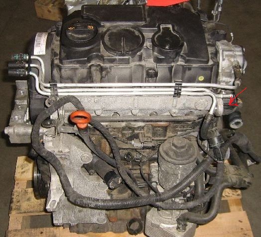

Не пойму как ,но пускает масло из под фишки,затем стекает по двиглу ,и собирается на краю прокладки гбц в раене 4 цилиндра.Красной стрелкой указал фишку,точно пускает там

там колечко резиновое стоит. Поменяй его.

morpeh писал(а):там колечко резиновое стоит. Поменяй его.
спасибо,завтра посмотрю что там

Там кольцо
Но вроде в оригинале отдельно не продаётся
Только методом подбора

Я собственно посадил на герметик и все норм!!!!!! ;)
