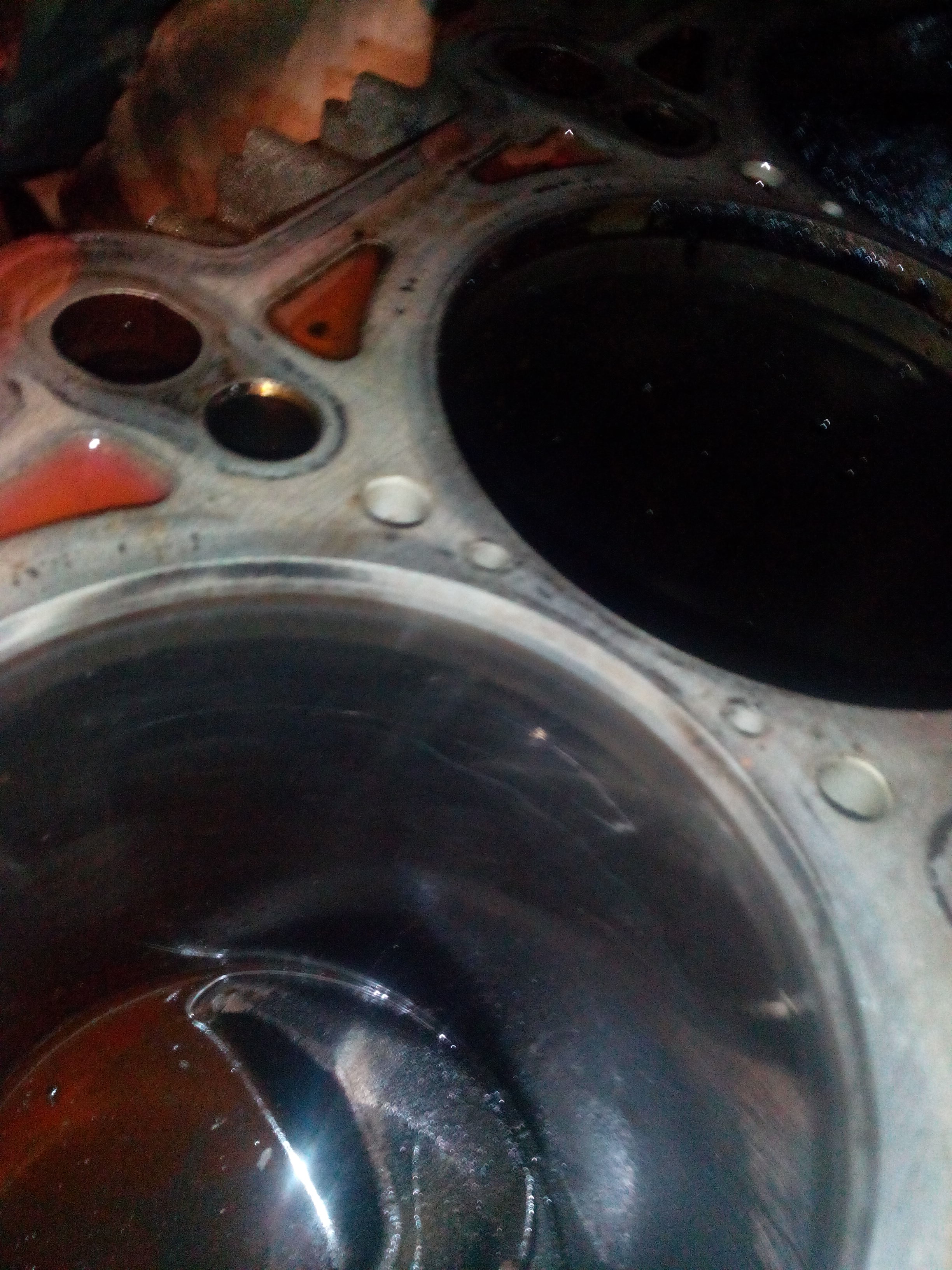

2.0 FSI bvy стал уходить антифриз. При заводе двигатель троил, после небольшой прогазовки все приходило в норму. В автосервисе сняли свечи и обнаружили во 2 цилиндре антифриз. Направили к мотористу. Моторист снял голову и обнаружил трещины в гильзе (см. На фото). Читал на форумах что можно использовать металлогерметик hg9037 для устранения проблемы, но Моторист утверждает, что спасти может только если гильзовщик сможет заварить трещину, т.к. гильзы не съёмные иначе замена блока. Подскажите кто сталкивался с подобным? Антифриз в масло не попадает. Можно ли использовать металлогерметик и поможет лет он?

Что за гильзы,вообще не пойму :?
Это вроде самому блоку кирдык
Проще думаю искать другой,чем варить(дорогое удовольствие) и думаю смысла нет

Спасибо за совет, но менять блок это мне кажется крайняя мера. Мне интересно поможет ли в данном случае металлогерметик? Ведь он создан вроде как раз для устранений трещин в блоке.

Поможет только замена блока,все эти металогерметики для людей,которые верит в чудеса.

Хонинговать наши блоки (гильзы) нельзя. Ищите блок, дешевле будет чем ваши эксперименты.

Гильзовка как вариант
Но денег тянет также,сразу предупредить стоит
Если всё делать по уму(в проверенной конторе)
Лучший вариант,чем клеить ))

Есть блоки двигателей, которые спокойно гильзуются, а есть такие, которые нет.
Гильзовка такого блока будет явно дороже самого блока, плюс, думаю, далеко не каждый настоящий расточник за нее возьмется.
Посмотрите внимательно, комрады: в перемычке между цилиндрами есть отверстия охладительной рубашки. (В том месте, насколько видно по фото, как раз и трещина на рубашку.)
Если точить цилиндр под гильзу, то металла в перемычке вообще самая малось. Гильза всегда садится с натягом и блок, практически, 100 процентно, лопается.

А никто не сталкавался с этими металлогерметиками для удаления трещин в системах охлаждения? Некоторые утверждают что они как раз для удаления подобных трещин...
А блок разве не стоит порядка 25000?

Герметмками люди пользуются, когда мотор не разобран и известен цилиндр, по которому происходит утечка.
Результат всегда непонятный и скорее всего отрицательный.
У вас разобрано пол мотора, вы за это заплатили, теперь заплатите за сборку, а потом придется снова все разбирать и платить деньги.
Я пользовался герметиком несколько раз, и только единожды был положительный результат. По продолжительности эффекта ничего не могу сказать( человек сразу скинул машину).

Я один цилиндр гильзовал, 3000 в Механике. Гильза 4 мм, плюс хон.

Герметик в цилиндр? Только больной, мог такое посоветовать.

Сообщение Kochanovol » 07 ноя 2016, 09:26
Яуген писал(а):Я один цилиндр гильзовал, 3000 в Механике. Гильза 4 мм, плюс хон.
Женя, на блоке товарища перегородка между цилиндрами 4мм.))) Да, еще, с ответрстиями под ОЖ.

Поищите блок, ставьте и ездите спокойно. На авито можно порыться, по авторазборам пошукать.
Есть у меня блок ВVY, BVZ(я понимаю у вас такой мотор). Не знаю в каком состоянии. Посмотрю и если норм., могу предложить за 15т.р.
