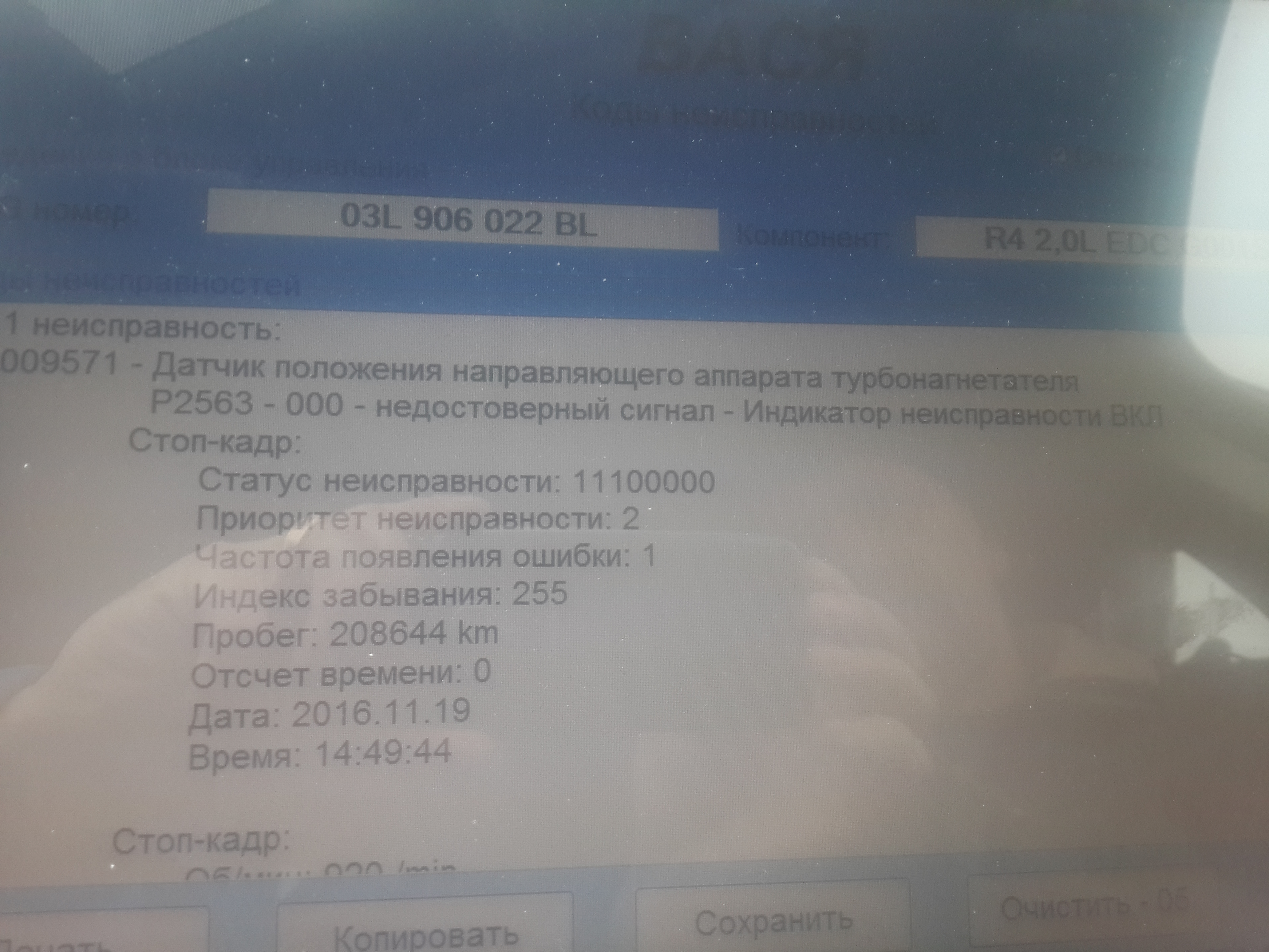

Доброго вечера!!! Прошу не ругать и не отправлять в другие темы. Я их прочитал, но там одна беда- начинают про одно а потом обсуждается совсем другое. За ранее благодарен.

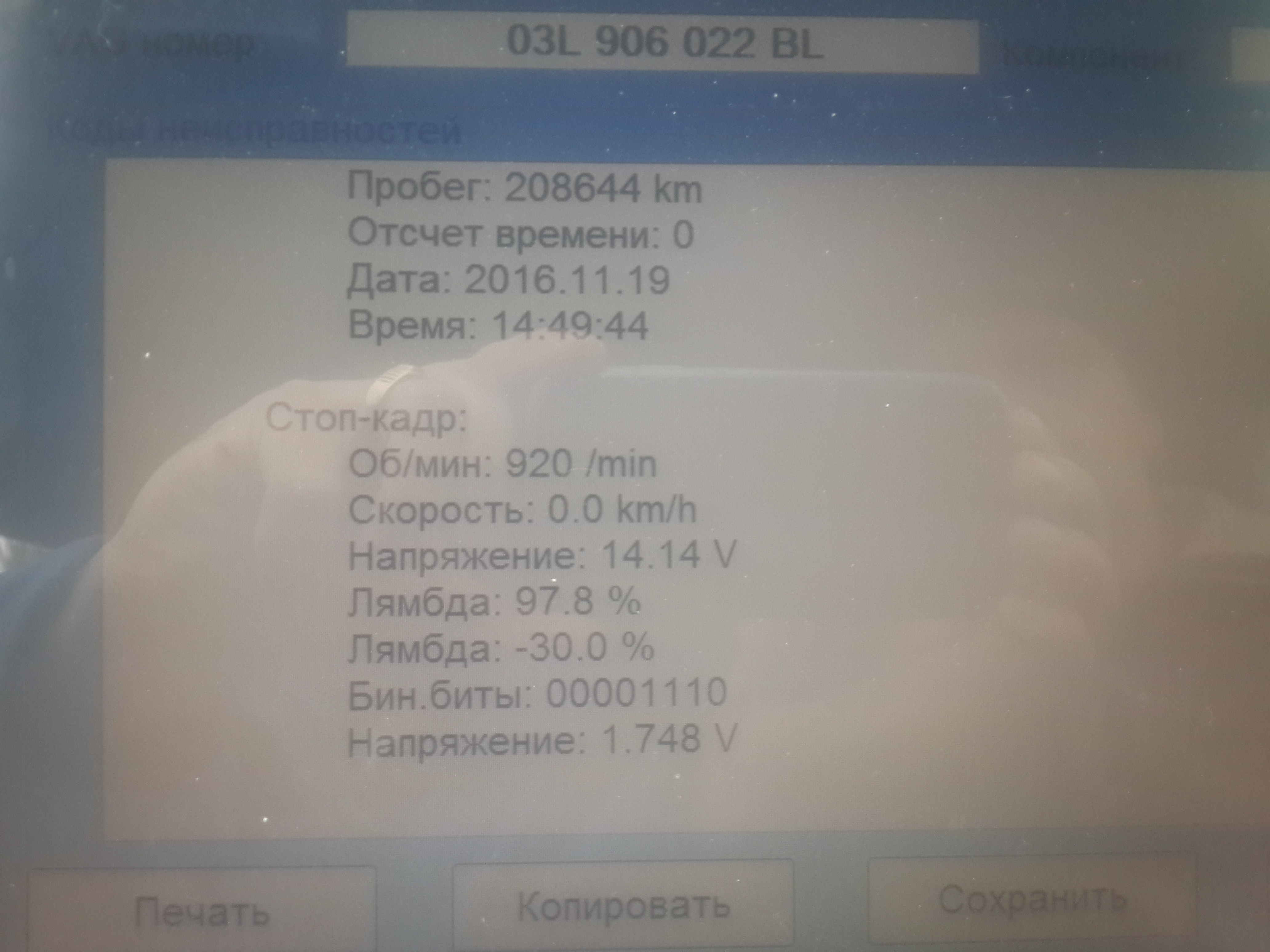

Выскочила у меня ошибка р2563, спираль, чек и сажевик. Регулятор на турбине проверил, рабочий, менял года два назад. Проверил часть шлангов, отдельно каждый, не пропускают. Два клапана, к которым идут шланги, тот, что у масляного фильтра, брал с рабочей авто, не помогло, спираль моргает. Подскажите, куда еще мне залезть? Скан ошибки ниже

Бывает такая же ошибка вылетает иногда но ни как себя не проявляет, только когда сам шнурком посмотришь как дела у машины у увидишь ее
