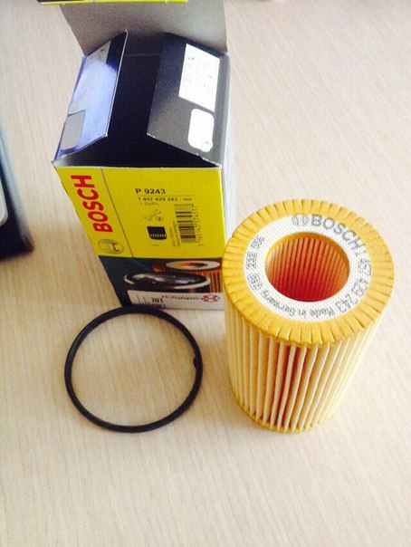

Сообщение MUR@ » 12 мар 2016, 17:23
2 года езжу на пассате с мотором фси, то всегда сам делаю, всегда брал фильтр масляный манн или кнехт, и всегда возникала одна и таже беда. Сопливит масло из под корпуса фильтра. 1 корпус я разломал (по тупости, решил подтянуть рожковым ключом да еще и с открученным сливным колпачком). Сегодня купил фильтр "Фильтрон" так после вскрытия коробки обнаружил прокладку иной формы (верх сделан не конусом, а трапецией), закрутил от руки и о чудо, все сухо...
Приговор Ваг сервиса по этой течи был замена корпуса в сборе (типо пластик повело), но верхнюю часть я снимал, померил на работе всю, посадочная поверхность была ровная.
Будьте внимательнее, либо корпуса бывают нескольких типов, либо прокладки конченные кладут. З Ы оригинал фильтр не видел

Сообщение Realllniy » 12 мар 2016, 17:39
MUR@ писал(а):2 года езжу на пассате с мотором фси, то всегда сам делаю, всегда брал фильтр масляный манн или кнехт, и всегда возникала одна и таже беда. Сопливит масло из под корпуса фильтра. 1 корпус я разломал (по тупости, решил подтянуть рожковым ключом да еще и с открученным сливным колпачком). Сегодня купил фильтр "Фильтрон" так после вскрытия коробки обнаружил прокладку иной формы (верх сделан не конусом, а трапецией), закрутил от руки и о чудо, все сухо...
А зачем брать фильтры Mann (не спорю, качество хорошее), если разница их с оригиналом не исчисляется даже 50 рублями?
Чтобы не было голословно (цены с автодок):
Mann - 594 р
VAG - 588 р
ps а так спасибо за инфу (хоть я и не считаю фильтрон нормальным фильтром)

Сообщение Amplify » 12 мар 2016, 18:14
Mann - 594 р
VAG - 588 р
потому что бывает так http://www.passat-club.ru/forum/threads ... 2-VW/page2 пост 48 ;)

Сообщение lenkapenka » 12 мар 2016, 19:13
Mann - 594 р
VAG - 588 р
там в оригинале скорее всего тот же ман будет

Сообщение Realllniy » 12 мар 2016, 19:29
Amplify писал(а):
Mann - 594 р
VAG - 588 р
Но если посчитать %ую вероятность того, что будет бракованная деталь - у ВАГ в разы она меньше. ЕСТЬ, не спорю, но намног меньше.

Сообщение boroda II » 27 май 2016, 09:11
MUR@ писал(а):К стати визуально фильтрон мне больше понравился по качеству, там верх низ пластиковый, и с резиновыми уплотнительными колечками. А маны и остальные чистая бумага
Стараюсь ставить оригинал, в оригинале это MANN . Даже в отсутствии пластика он очень жесткий.
Проблем с резинкой не испытывал, MAHLE ставил все то же.
Удивляет отсутствие маленького колечка для пробки в корпусе фильтра. К другим машинам с похожей конструкцией фильтра это кольцо всегда было в комплекте.
Причем о нем даже в каталогах не упоминается. Просто корпус фильтра 06D 115 408 B в сборе.
