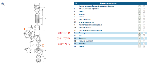

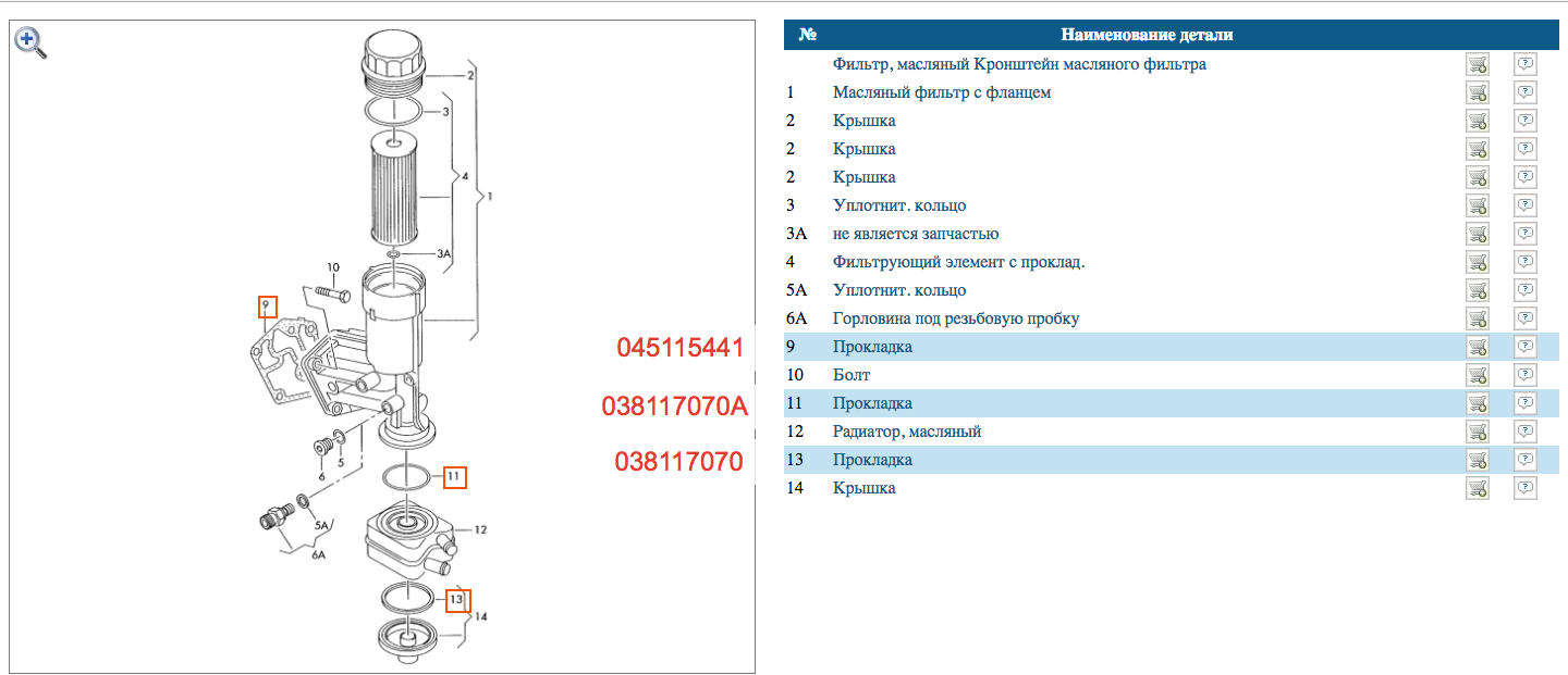

Сообщение boss181 » 17 янв 2017, 09:26
Jenek46 писал(а):
passat2 писал(а):прокладку поменял , а так же поменял уплотнения масляного радиатора в крышке и между ним и корпусом. сливать антифриз не пришлось. хотя шланги сдергивал с масляного охладителя. вылилось немного примерно грамм 300. дополнительно посадил все прокладки на герметик. надежнее будет))))))))))
Номерами прокладок не поделитесь?
вот все три
