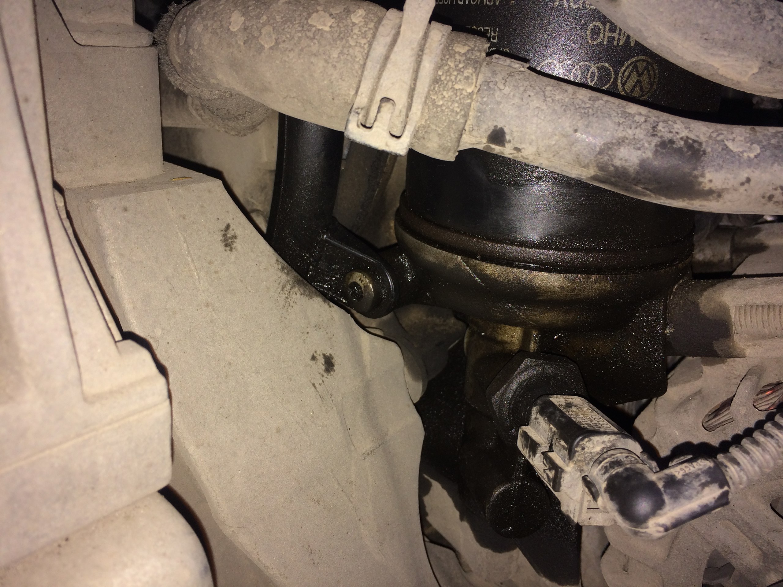

Проблема в следующем.
Открываю капот и вижу что в районе масляного фильтра все в масле((( Особого значения не придал.. так как время подходило к ТО. Подумал фильтр старый, прокладка задубела и т.д...
Сделал ТО... воткнул новый фильтр.. Проехал около 5 т.км... Открываю капот и вижу аналогичную картину(((
Что делать??? Почему от туда течет масло?

отмыть всё для начала и смотреть откуда именно давит

Я же написал, из под фильтра
В голове только одна мысль, что там большое давление... вот только почему

проверить давление тогда механически, просто это как же должно давить что бы выдавить.

Очевидный ответ не устраивает? Ты ждёшь экзотических предложений?
Сними фильтр и посмотри площадку.

Жду вариантов почему масло давит.. точнее откуда там давление ??
С площадокой все ок...

так насос качает вот и давление)))

Судя по фотки усрано маслом и масленой пылью и попробую угадать.

вроде по русски написал.. гонит из под фильтра!!!!
только что мерил давление.. давление в норме.. что за хрень...
или такие пошли оригинальные фильтры???

Если на 100 % уверены ,что из под фильтра--снимайте его и проверяйте внутри кронштейн,на наличие трещин и т.д...проверьте как внутри труба стоит...может она не дает фильтру нормально встать...бывали случаи-трещины на привалочной плоскости- а визуально как бы из под фильтра
бывает сдуру затягивают фильтры так ,что кронштейны трескаются..
