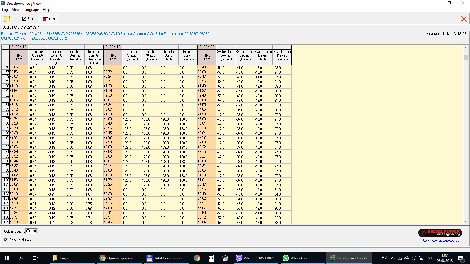

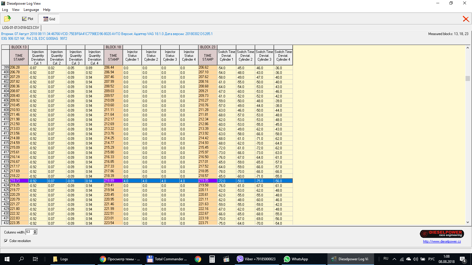

Сообщение =Yuriy= » 08 авг 2018, 01:15
Дабы не плодить тем, спрошу в этой. Двигатель BMP. При просмотре 13,18 и 23 групп, выявлено:
- в 13 гр. 2 и 3 цилиндр часто около "0"
- в 18 группе часто значение 128, причем по всем форсам, что это значит?
- в 23 за пределы -100 +100 не выходит
Вот вырезки из 20-мин лога в движении:
LOG-01-013-018-023.rar
Сам лог , если кто сможет, посмотрите

Re: Вопрос по форсункам!!!
Сообщение =Yuriy= » 09 авг 2018, 19:57
Парни помогите разобраться, есть проблемы с форсами или нет, плиз...
