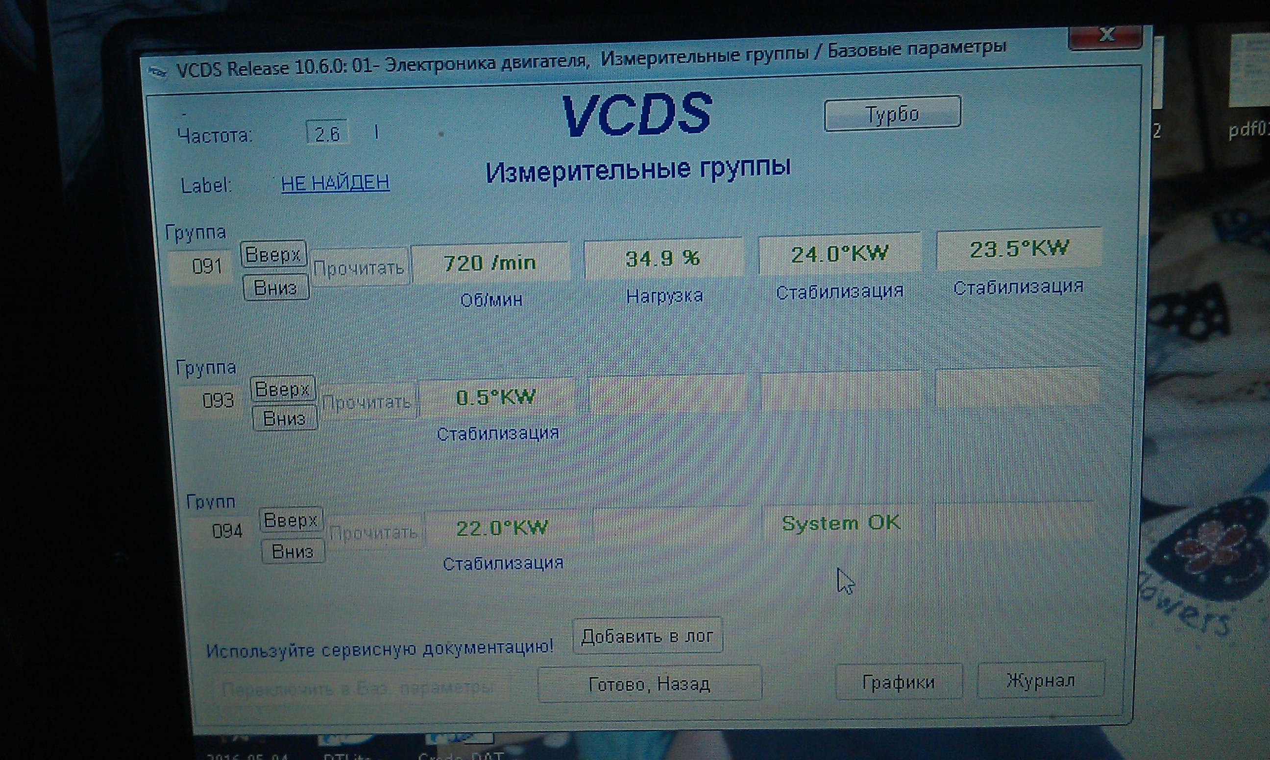

Сообщение maxim096 » 05 мар 2017, 21:21
Всем добрый вечер!
Недели две с половиной назад подключил шнурок и вылезла ошибка по двигателю:
1 неисправность
000018 - Ряд 1
P0012 - 008 - сдвиг фаз газораспределения в раннюю сторону Не достигнуто номинальное значение - Непостоянно
Стоп-кадр:
Статус неисправности: 00101000
Приоритет неисправности: 0
Частота неисправности: 1
Пробег: 214297 km
Отсчет времени: 0
Дата: 2017.02.16
Время: 18:15:56
Стоп-кадр:
Об/мин: 760 /min
Нагрузка: 29.0 %
Скорость: 0.0 km/h
Температура: 24.0°C
Готовность: 0000 0000.
Ошибку эту удалось стереть.
Сегодня опять подключал шнурок и ошибки этой не было.
Я не спец по диагностике, но нашел информацию, что работоспособность фазорегулятора можно посмотреть в 091, 093 и 094 группах. Что я и сделал.
Подскажите, нормальные ли показатели в этих группах? Поиском в интернете и на форумах ничего конкретного не нашел.
passat b6 variant 2.0 fsi двигатель BLY коробка HXJ
